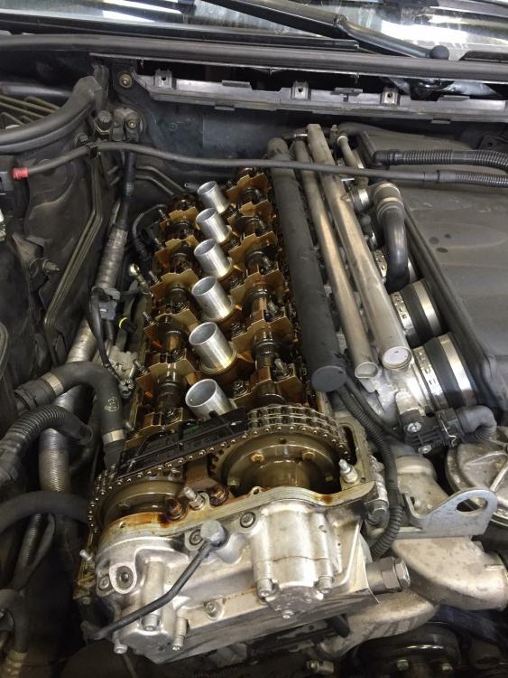

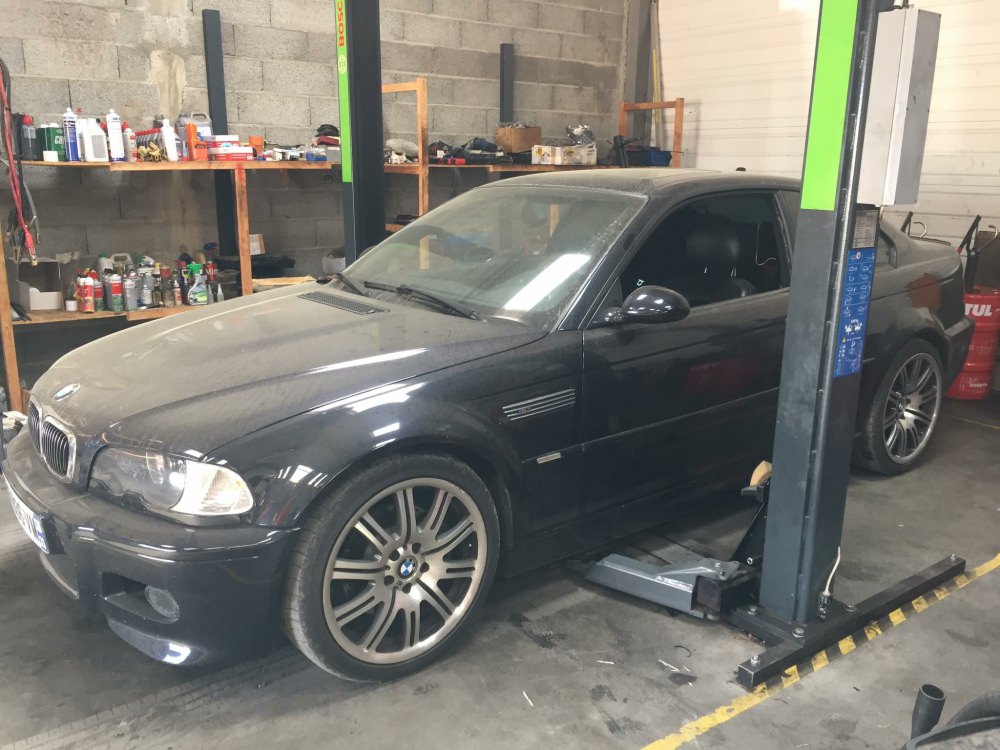

Bon ça y est mamie est sur la table d'opération :)
Donc au programme:
- Remplacement des coussinets de bielles + vis APR
- Remplacement des silents bloc moteur
+ une inspection 2 avec :
-Remplacement de tous les fluides sauf liquide de frein (huile moteur + boite + pont et liquide de refroidissement)
- Remplacement des bougies
-Remplacement filtre huile + vanos + air + habitacle et essence
- Contrôle jeu soupapes

Voiture récupéré car je pouvais pas avant et que du bonheur de la retrouver 8)
Mon châssis n'a pas de fissures visible mais d'ici la fin de l'année on change tous les silent-bloc avant et arrière + renforcement du châssis pour clôturer la partie gros œuvre.
Apres on attaquera la partie esthétique  ;)
Commande cette semaine de 2 Michelin PS4 pour l'arrière
Modifié par damilde

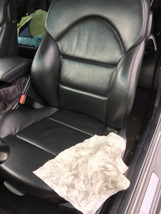

Activité du jour sur le siège conducteur ;)
Il en avait vraiment besoin !!! (Le chiffon était blanc au début... )
Je ferais le reste de la voiture ce week-end.
Modifié par damilde

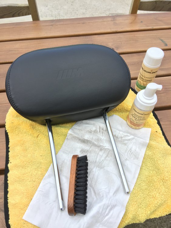

Comme neuf ! :nickel10: quels produits utilises tu ??
Ptit nettoyage depuis notre retour de Vendée, elle en avait sacrément besoin :mad:
