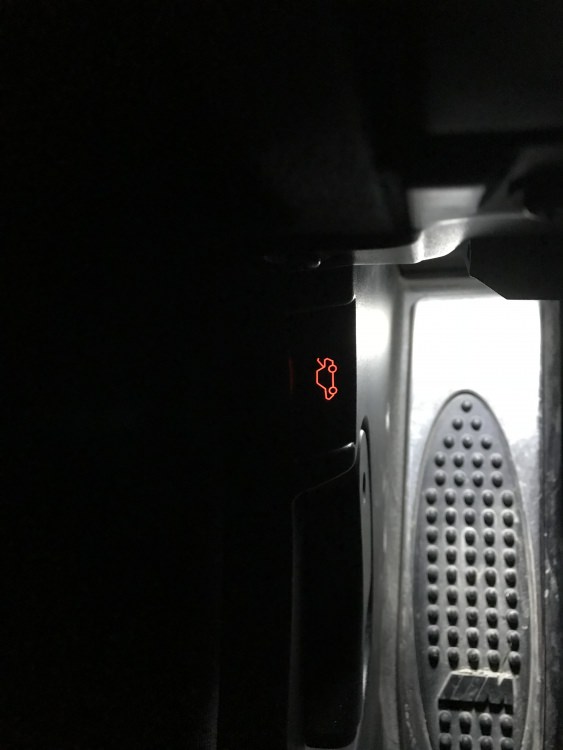

Ce qui est cool maintenant c’est que je peux ouvrir mon coffre n’importe quand et quand tu allumes les codes, le bouton s’eclaire aussi donc ça fait oem ?

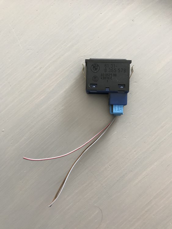

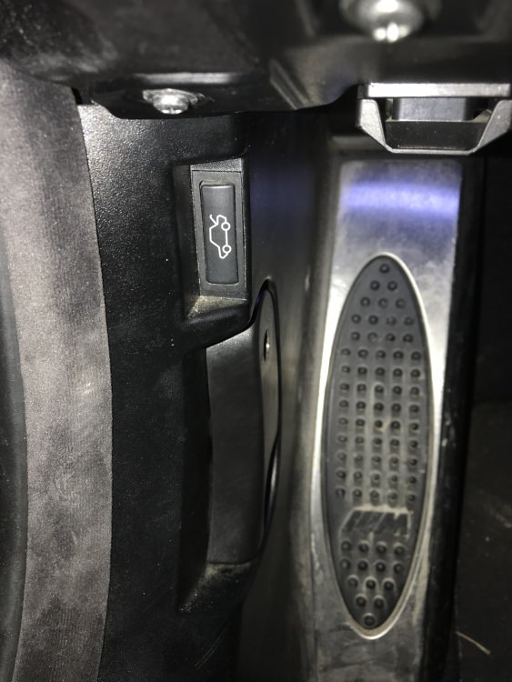

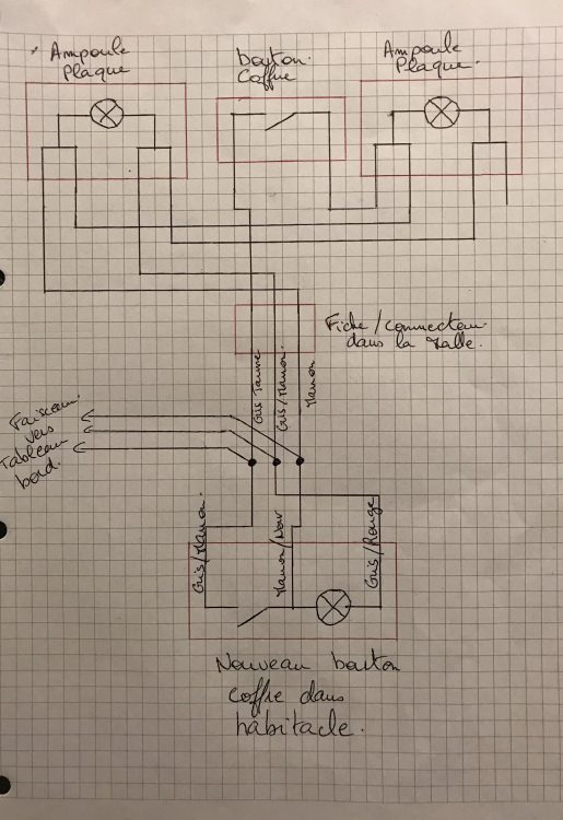

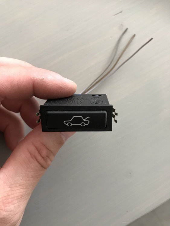

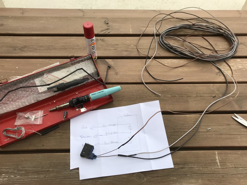

Voici les infos pour mettre un bouton d’ouverture coffre dans l’habitacle car galère avec la malle csl oem. Mais vous pouvez le faire même sur n’importe quelle malle ?
En gros vous préparez votre nouveau bouton , vous faites passer les câbles jusqu’au coffre et vous venez les souder sur le faisceau existant en les isolant avec de la gaine thermo.
Materiel necessaire :
- fer à souder
- gaine thermo
- 3 longueur de fil électrique de 6m
- un bouton complet de Bmw E39 réf 61318365579
- 1h devant vous

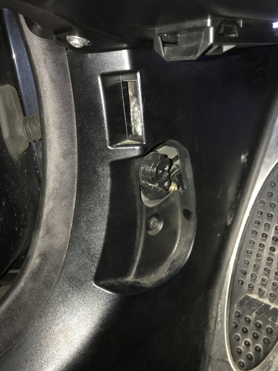

le bouton complet
Le bouton avec son extension de fils
Le plastique qui reçoit le bouton est déjà pré-découpé , y a juste à appuyer dessus

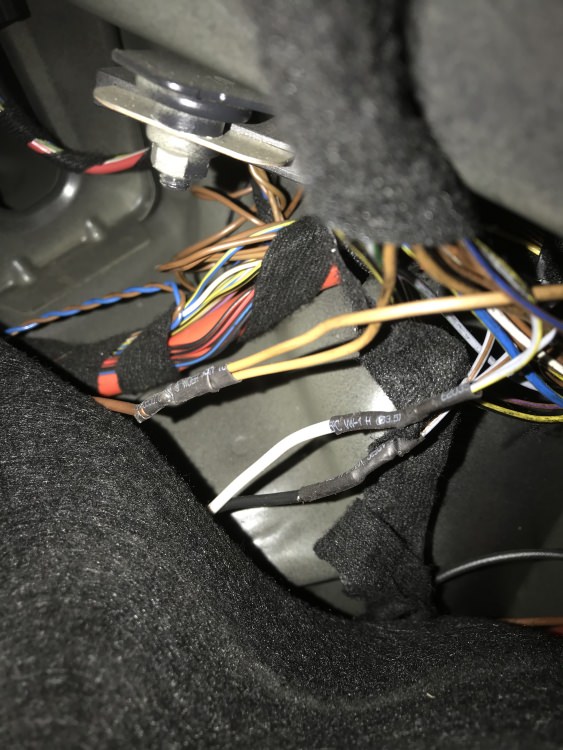

Y a plus qu’a Souder les fils de votre nouveau bouton sur le faisceau existant .(là où il y a les 3 points sur le plan)
Quand on allume les phares

Ahhh Bien !!
merci a toi.
tu as passé le cable dans le bas de caisse etc ?
Super boulot !!! Il faut vraiment que je le fasse aussi.
L'intégration est vraiment top.
Super boulot, merci de partager.
Continue!
Le 08/05/2018 à 09:26, Nakamiki a dit :
Ahhh Bien !!
merci a toi.
Oui j’ai fait passer les câbles sous le plastique noir d’entrée de porte puis sous les sièges arrière et après direction le coffre ?
