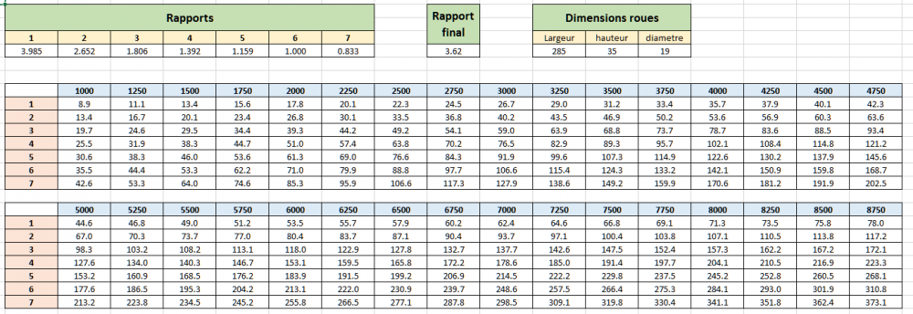

360 GPS c'est pas possible sans une bonne prépa, stock faudrait monter à 8500tr/min en 7.
@7000tr/min, elle n'est même pas à 300 réel:

le rupteur sur celle la est a 8750 !
Celui qui a retouché la cartographie sais ce qu'il fait !

Ouais mais du coup elle n'est pas stock, avec une bonne prepa c'est probablement possible comme déjà dit, en tout cas au compteur. :o

j'ai jamais dit le contraire la mécanique n'a pas changé juste le rupteur décalé pas de modifications d'injecteurs de boite a air carbone entre autre .
C'est pas ça qui change les performances du moteur, pas comme augmenter les pression des turbos ou compresseurs par exemple.
sans cela il est peut être possible de monter qu'a 350. ca reste a voir.
Le fait est que comme c'est un atmo, un même modèle peut avoir des performances différentes dues a un assemblage plus ou moins homogène et une cohésion matérielle qui marche mieux.
