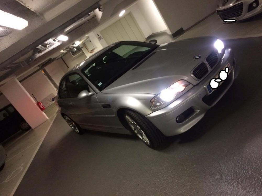

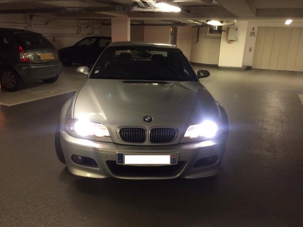

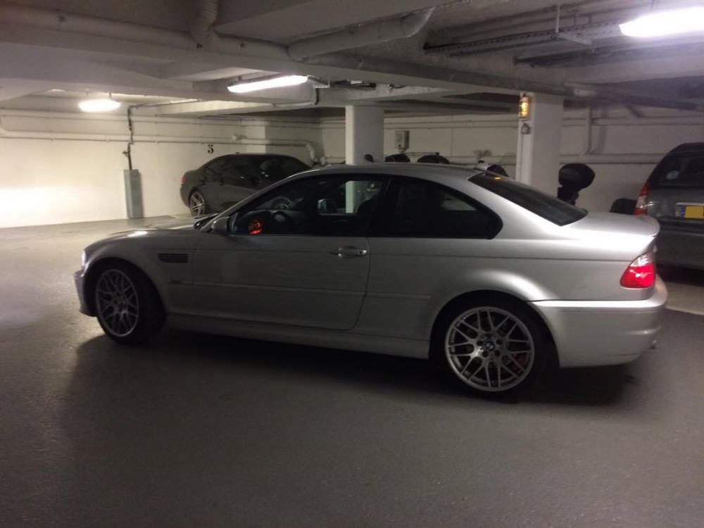

Bon petit achat du soir :)
Ca doit chanter dans le parking fermé :lover:
Lollll tu fais de drôles de courses le soir mais ca lui va super bien!!! :nickel:
Bas c'est surtout la caisse que j'ai été cherché :D
2002, 80mkms, SMGII, Stock de partout, le minimum d'option comme je voulais.

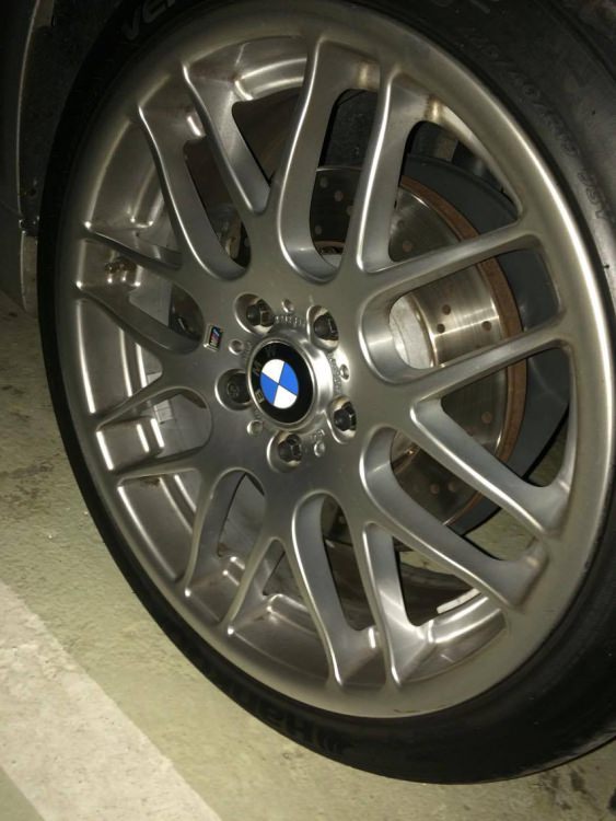

Oui j ai focalisé sur les jantes!!! :ph34r:
-> mes félicitations pour ton acquisition! :nickel:
-perso, je suis toujours fan des titansilber :lover: !
-Avec une full stock, tu sais d ou tu pars!
-avec ton programme de modification, je pense que tu vas te faire plaisir! nos ///M vont avoir de nombreux points communs! ;-)

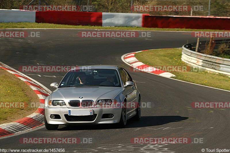

Petit CR de ma demi-semaine au nurb ou il y avait pas mal de E46 plutôt bien emmenée et affutée. J'ai pas osé parlé aux propriétaires de peur de me faire rembarrer.

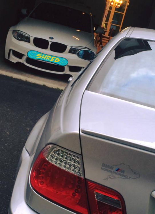

En partant, je suis allez faire coucou à une coupine:
Bref, je fais la route avec des amis en Megane 3 rs (mon ex), un Classe 2 rouge et un M3 3.0 Violet Daytona.
J'ai récupéré le M3 le 26 Avril et le 3 Mai je suis sur la route pour le Ring autant dire que je découvre la voiture et quoi de mieux que la piste la plus complète pour la passer au révélateur.
La caisse est saine sur l'autoroute et le reste quand le rythme augmente un peu sur les autobahn.
Bref, premier tour, je découvre la voiture et redécouvre la piste après quasiment 1 an d'abstinence. Dés les premiers enchainements plusieurs constations:
-Le moteur marche correctement
-Mes réticences sur la SMGII se sont envolées dès les premiers rétrogrades.
- Le train avant est un peu pataud. Ca doit être accentué par des Ventus qui ne sont pas conçus pour ca.
-Voiture qui n'est pas piégeuse
-Frein d'origine, super léger pour cette utilisation.
-Faire du circuit avec les sièges d'origine, il faut vite oublié.
Au final, énormément de plaisir sur ces 3 tours :
- pour comprendre un peu le fonctionnement,
- avoir un point de comparaison stock
- rouler un peu avec ce temps magnifique
Mon idée de la conf n'a donc pas changé:
- Ap racing av/ar
- KW Clubsport 2 voies + toute les barres qui vont bien.
- 2 Recaro pole positions Abe
-4 595-RSR
-Demi-arceau
A bientôt
