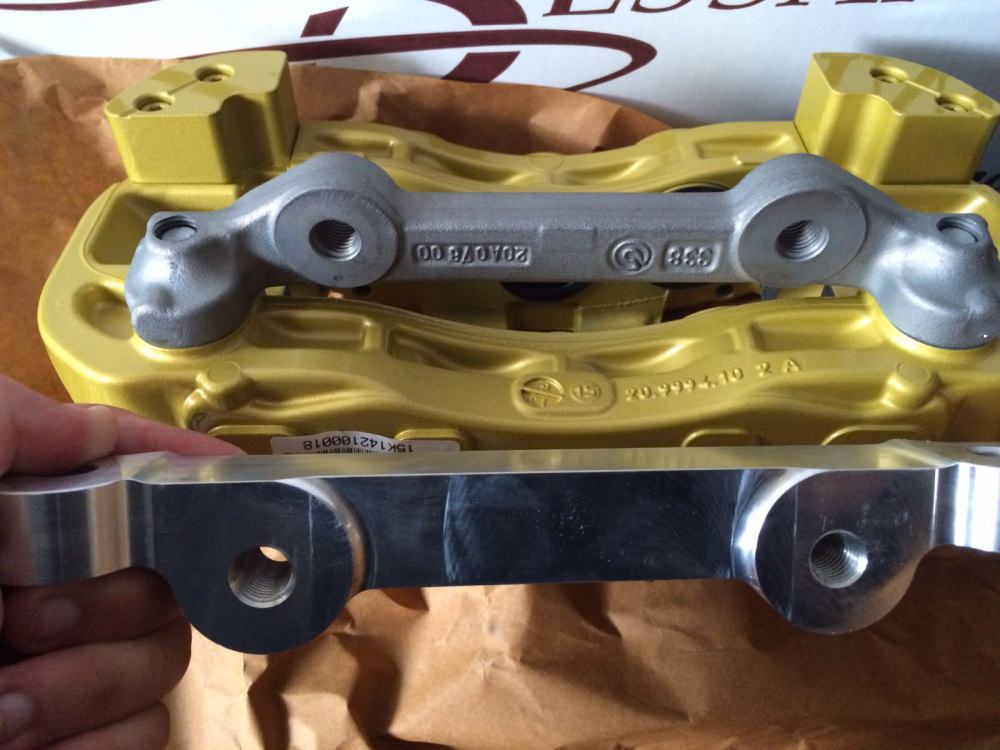

Quelques nouvelles pour ceux que cela intéresse... J'ai effectué deux grosses modifications sur la voiture et j'ai donc un retour d’expérience que j'aimerai partagé:
- Freinage: étrier BMW Performance, disque M3 CSL, RS29 et durites aviations Av/Ar
- Siège: Récaro pole position, console de fixation VAC, glissières et fixations latérales Recaro
Montage des freins:
Nous avons décidé de faire un montage à blanc pour nous assurer que tout aller bien se passer, donc voici ce que l'on peut en dire:
- il faut commencer par changer les cales d'origines par les cales d'adaptation pour M3E46 (je dois avouer on a bien galéré car pas de pétard...)
- La mise en place des plaquettes dans l'étrier est plutôt simple.
- Le disque passe entre les plaquettes donc tout va bien.
- Le démontage des étriers d'origines n'est pas un problème en soit.
- Pensez à bien monter les étriers avec la vis de pure vers le haut, ça vous évitera de les démonter.:twisted:

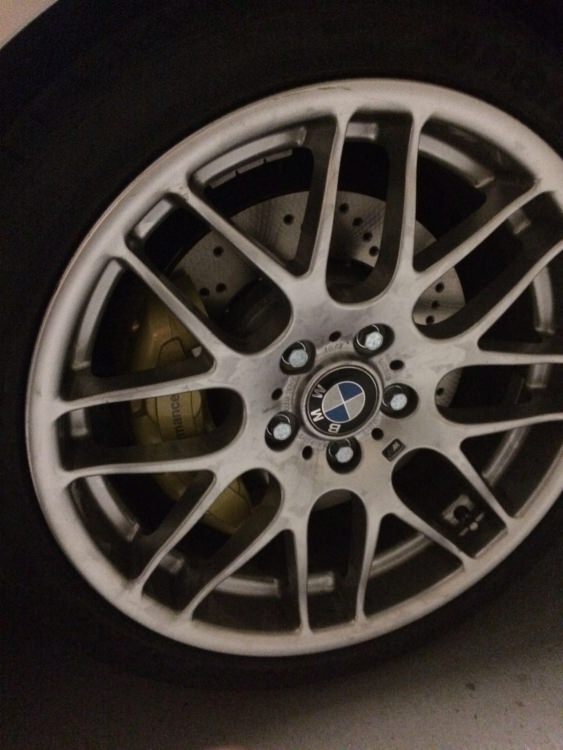

- Une fois le montage finit, on s’aperçoit qu'il faut forcer comme une bête sur le disque pour que celui-ci tourne... Donc une seule solution limer les plaquettes. Petite astuce plutôt simple: prenez un mur en béton lise et frotter vos plaquettes dessus :D. Après l'opération, les disques tournent normalement.
- Viens alors le moment de poser les jantes... Mes jantes de Pack compétition (réplique ou non, je ne sais pas edit: confirmation par un ancien propriétaire (vikingen) que ce sont des vraies :oui:) ne sont pas compatibles avec la taille des étriers il a donc fallu que j'achète des cales de 16 mms. Il semblerait que des cales de 12 voir 10 mms puissent faire le taffe aussi. Une autre solution est d'investir dans deux jantes arrières pour l'avant.
- Prévoyez une purge chez un pro ça vous évitera de vous poser des questions.

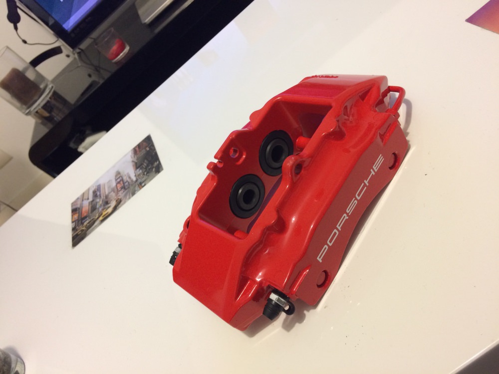

-Un kit d'étrier Porsche ar

- Montage des étriers Porsche arrières

- Toujours pas eu le temps de monter les étriers Ar mais je remercie @///Matthieu pour les adaptateurs et les plaquettes, pour nos différents échanges et les solutions apportées

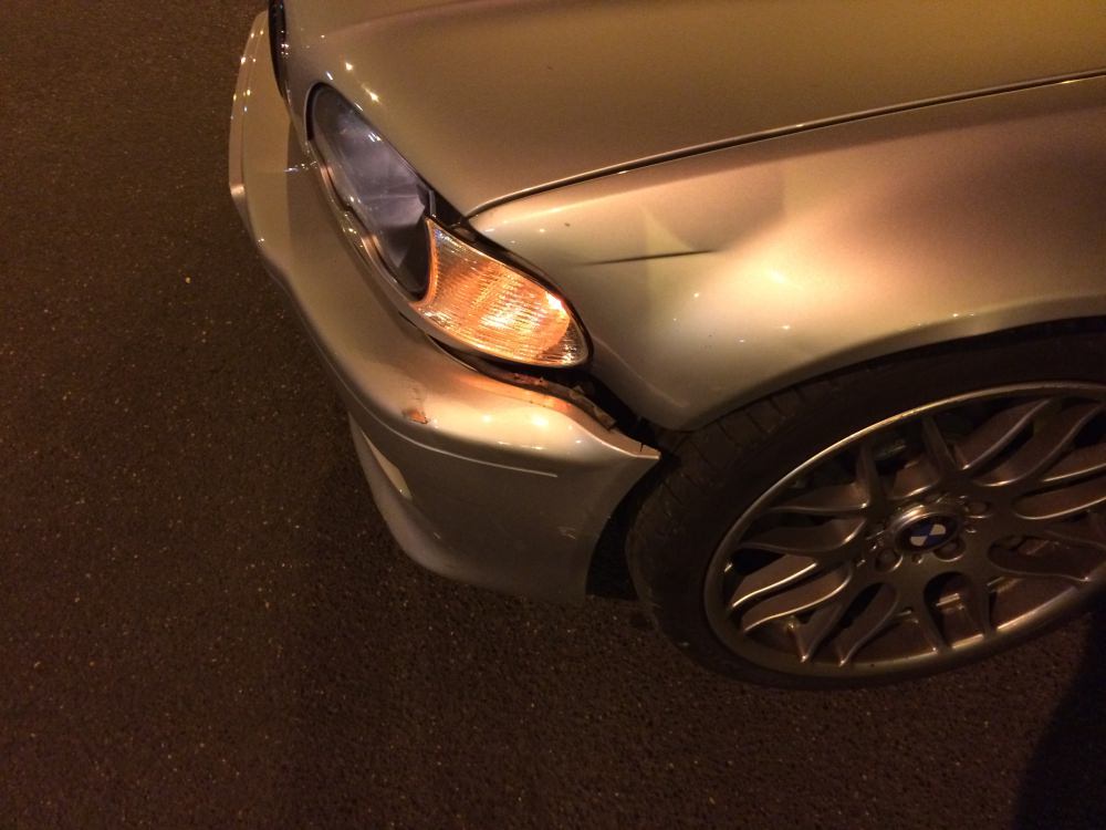

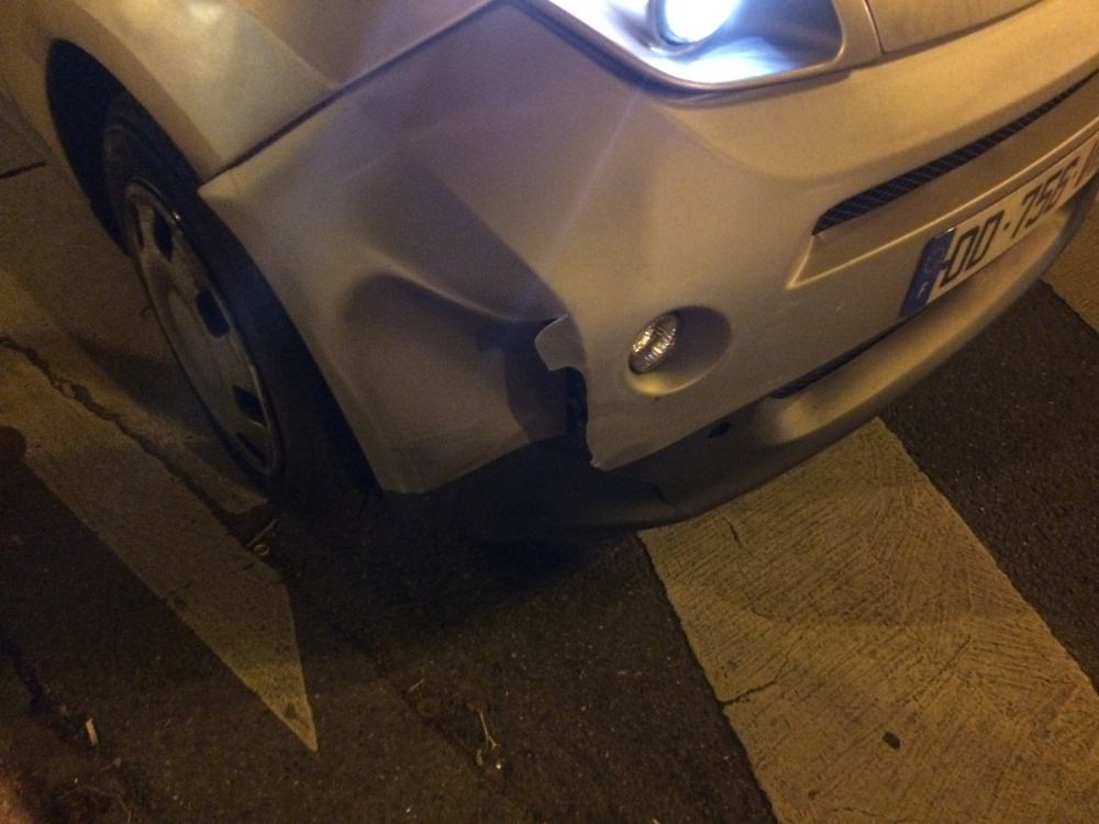

Ha si la caisse est chez Pozzi pour un léger accrochage avec une autolib qui m'a grillé une priorité à droite :'(
Il est venu taper juste devant le pneu gauche: pc avant, baguette du gicleur, passage de roue,aile avant gauche et divers pièce derrière. Le choc a eu lieu entre 20/30 km/h rien de bien grave ni la roue, ni le train roulant sont touchés.
Ca fait partie de la vie mais ca fait chi**** :@
