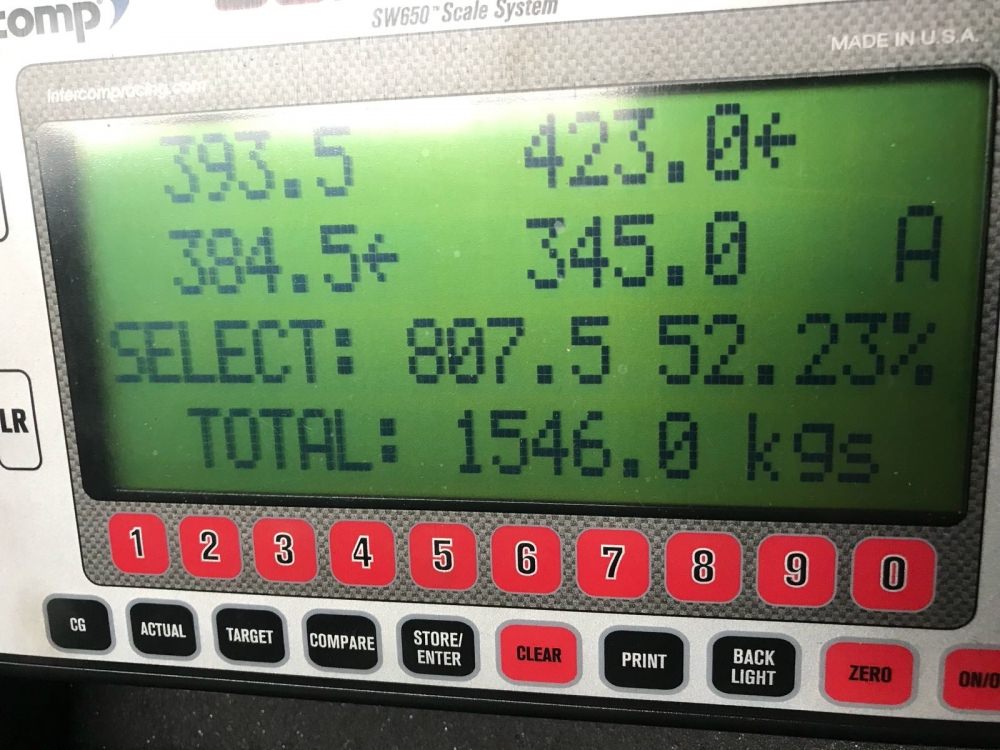

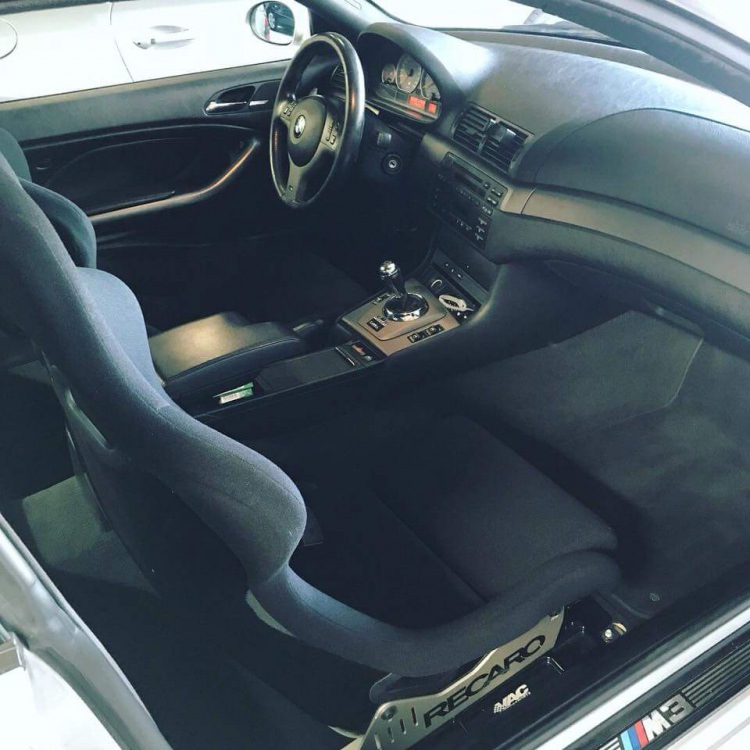

Pesage en ordre de marche avec mes 85kgs dedans.
Modifié par Maverick7764
comment_919789
Oui après je ne sais pas quel est le poids d'origine.
Mais elle n'a plus: les deux sièges en cuirs, ni la banquette arrière, ni le silencieux d'origine. Est-ce que cela fait 100kgs?? franchement je doute fort.
Par contre on a eu du mal a se rapprocher des 52/48... Si quelqu'un à des pistes?
comment_919794
La E46 estdonnée pour environ 1550 kg.. une SMG  un peu plus.pour ça que je dis 100 kg env.
2 sieges c est un gain de presque 40 kg
une banquette, je sais plus mais entre dossier et banquette, ça doit faire une trentaine de kg aussi non??
quant au silencieux.. ça pèse un âne. Je sais pas ce que tu as mis, mais 15/20'kg sont possible si ligne complète decata
comment_919806
il y a 47 minutes, GEBm3 a dit :
Disons que le silencieux je le porte à une main et l'oem il faut être deux donc oui 15/20 c'est possible.
Non tu as raison un gain de 80/100 kgs ça fait une petite diff quand même.

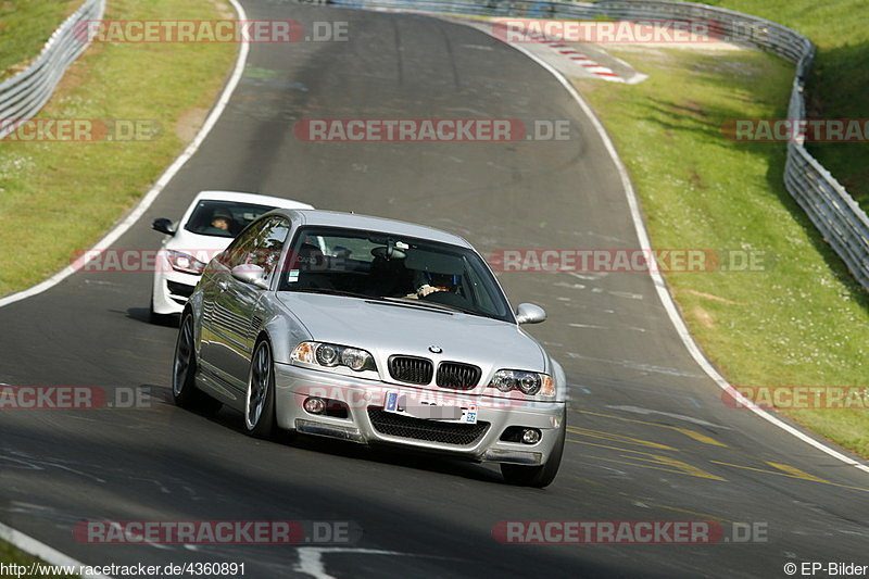

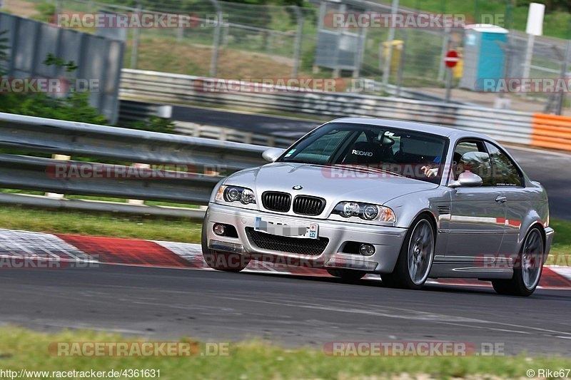

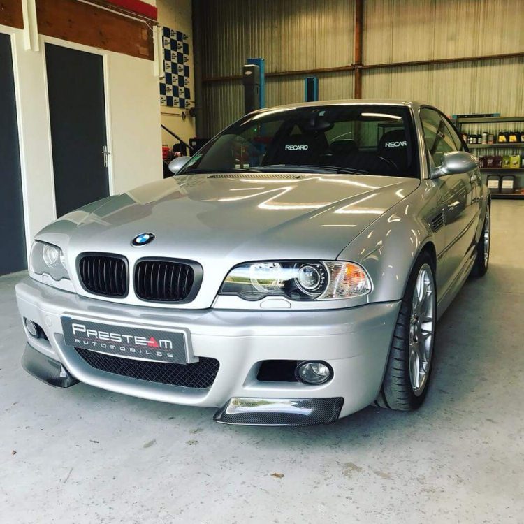

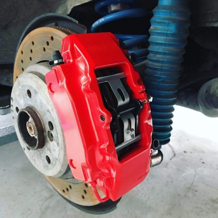

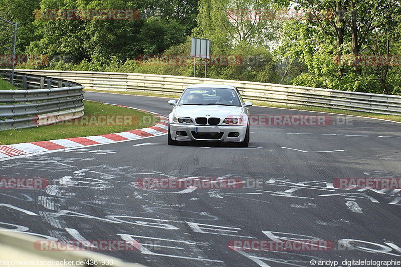

Après un hiver plutôt studieux à faire des modifications, il était temps d'aller tester le résultat.J'ai enfin une voiture saine et agréable.
Le set est vraiment pas mal:
- Bmw performance/RS29 à l'avant
- Brembo (996)/ HP2000 à l'arrière
- PSS10 + géo (mixte) + réglage poids par roues
