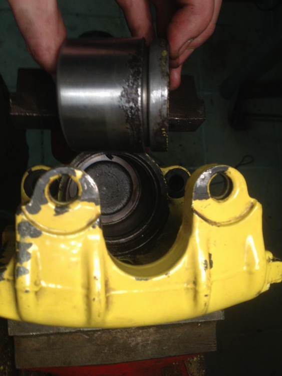

On vient de le faite aujourd'hui.
La souflette je confirme ça marche bien. Sauf quand le piston a pris l'humidité et s'est grippé...multiprise en plus .
il y a 48 minutes, ALDO06 a dit :
Ton problème de frein vient de là?
Je pense, vue qu'on a repurgé propre en partant de 0, alors qu'on l'avais déjà fais une fois.
J'ai mis un post "freinage".
