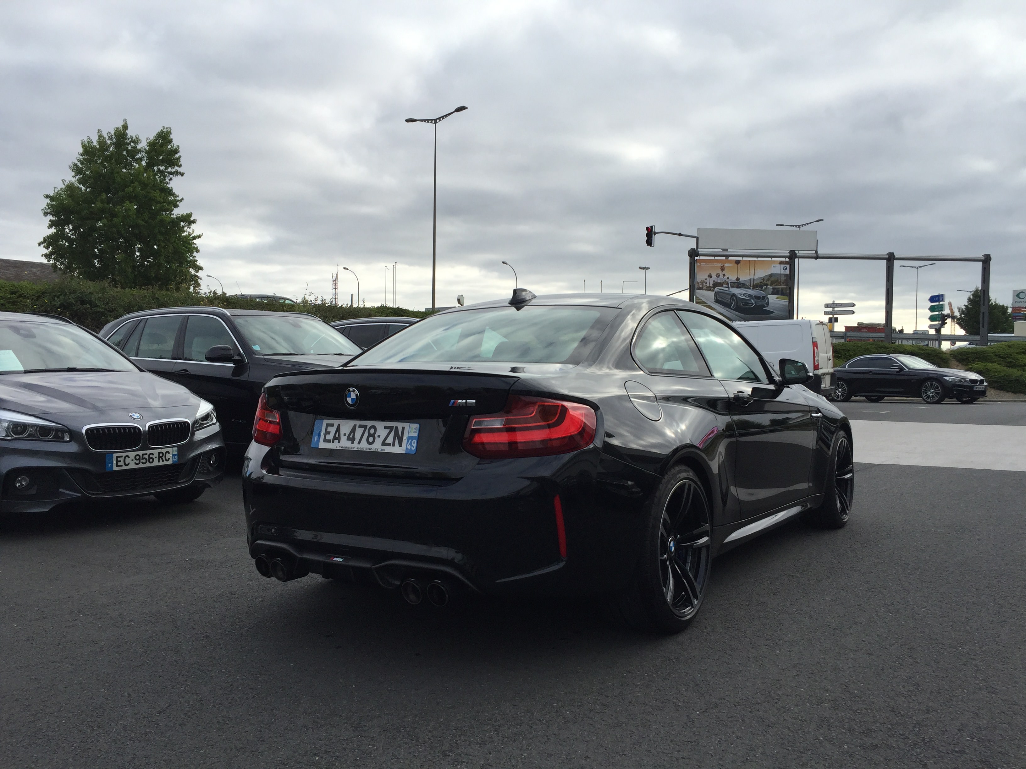

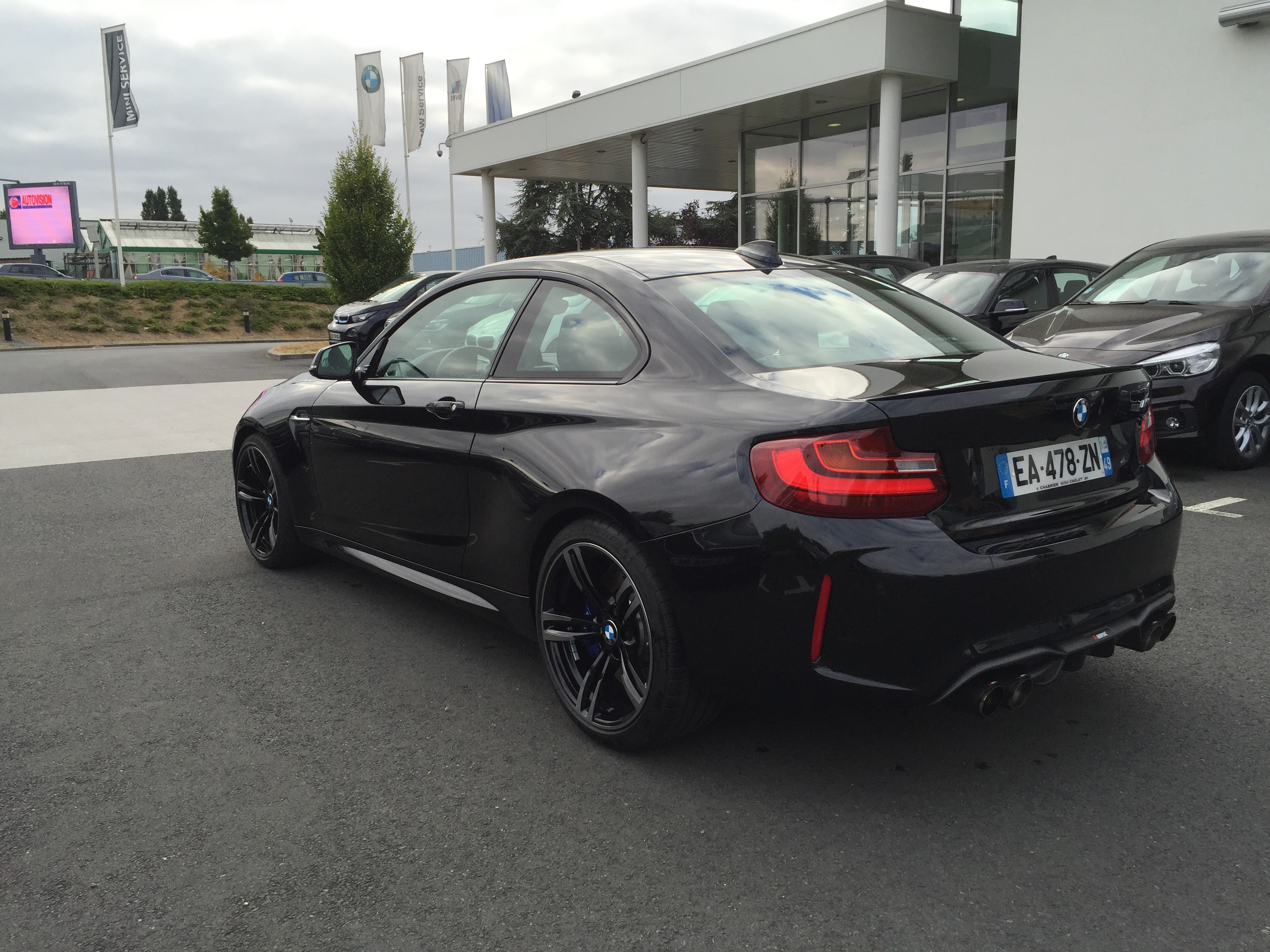

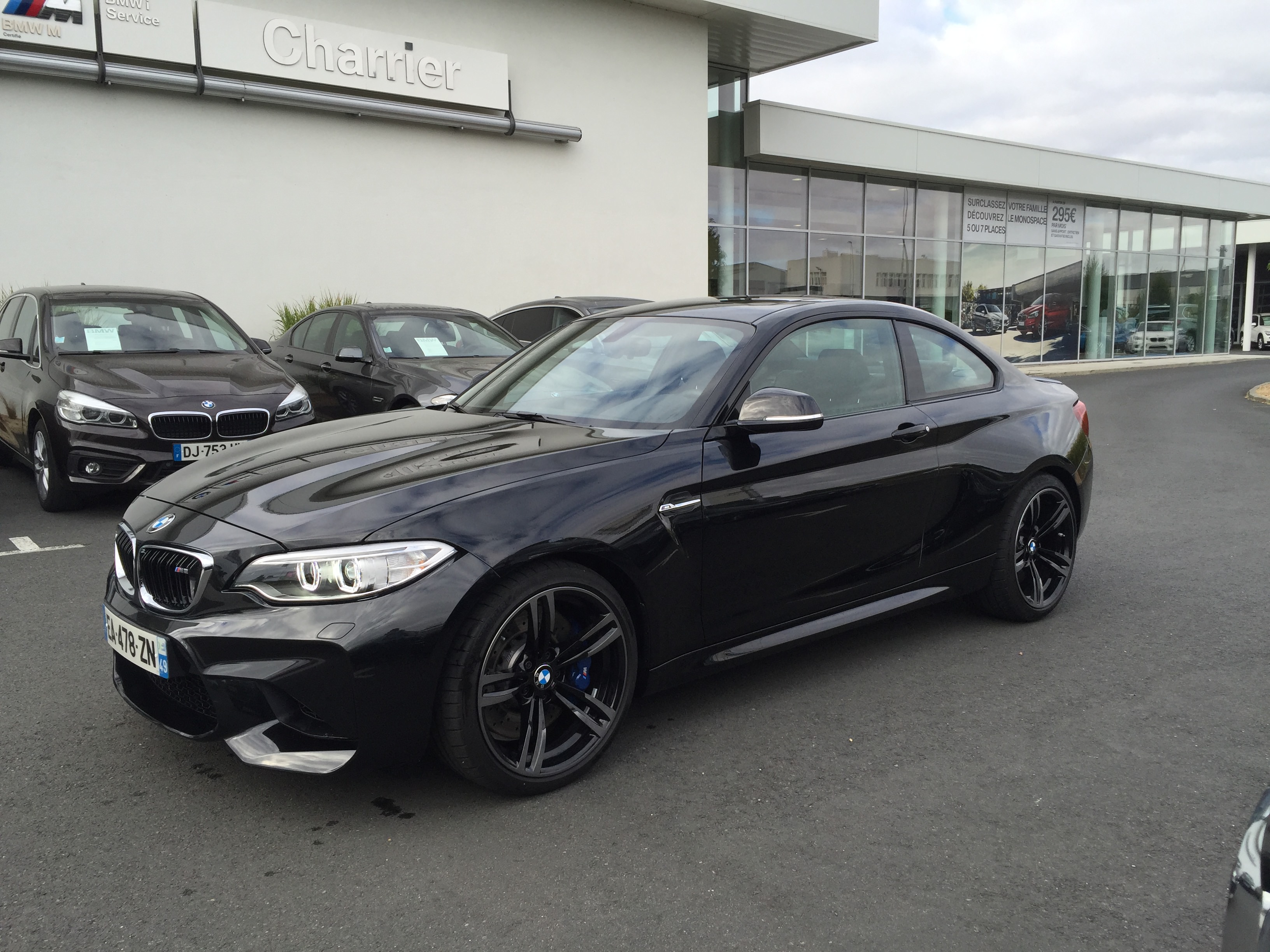

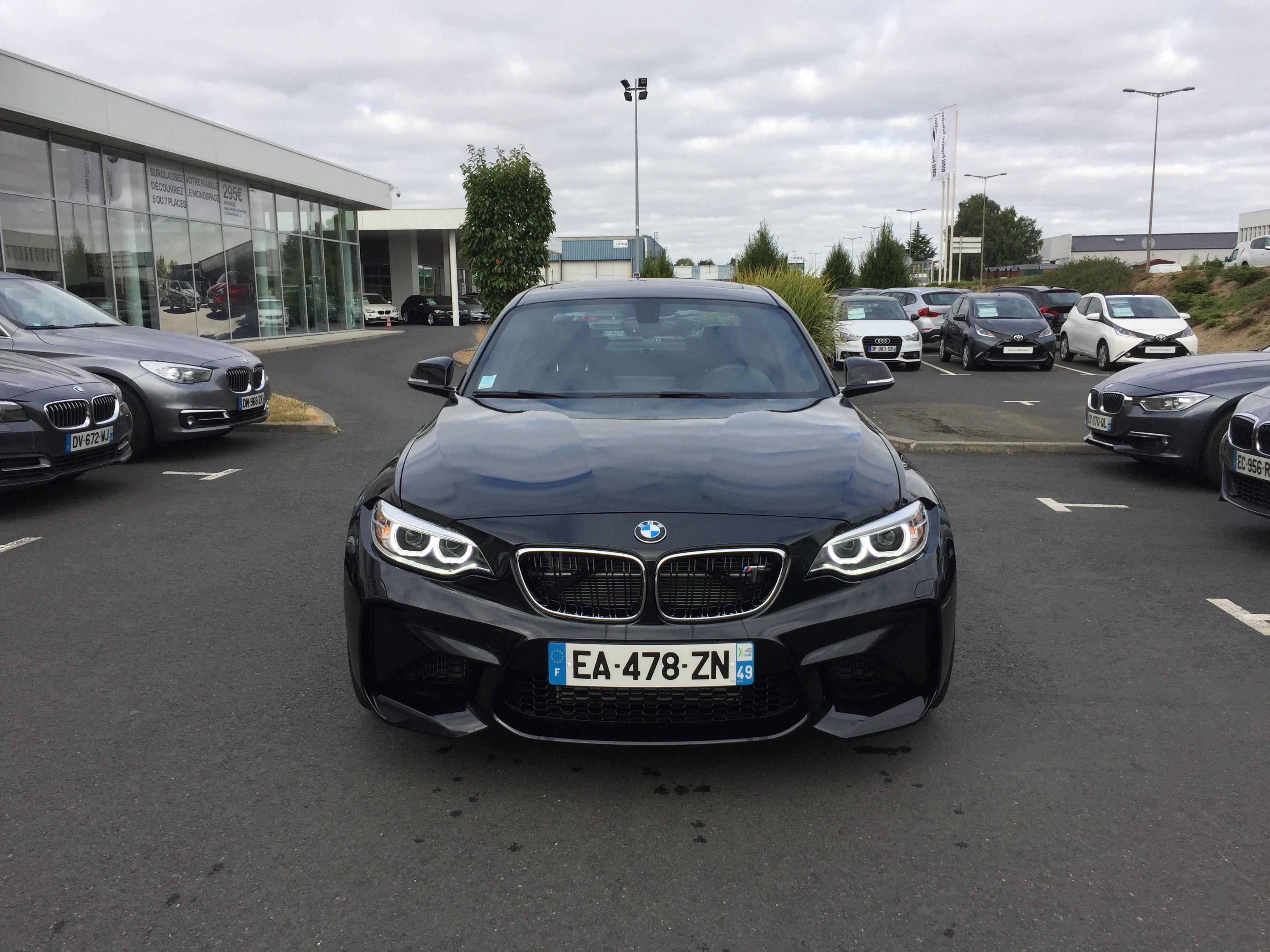

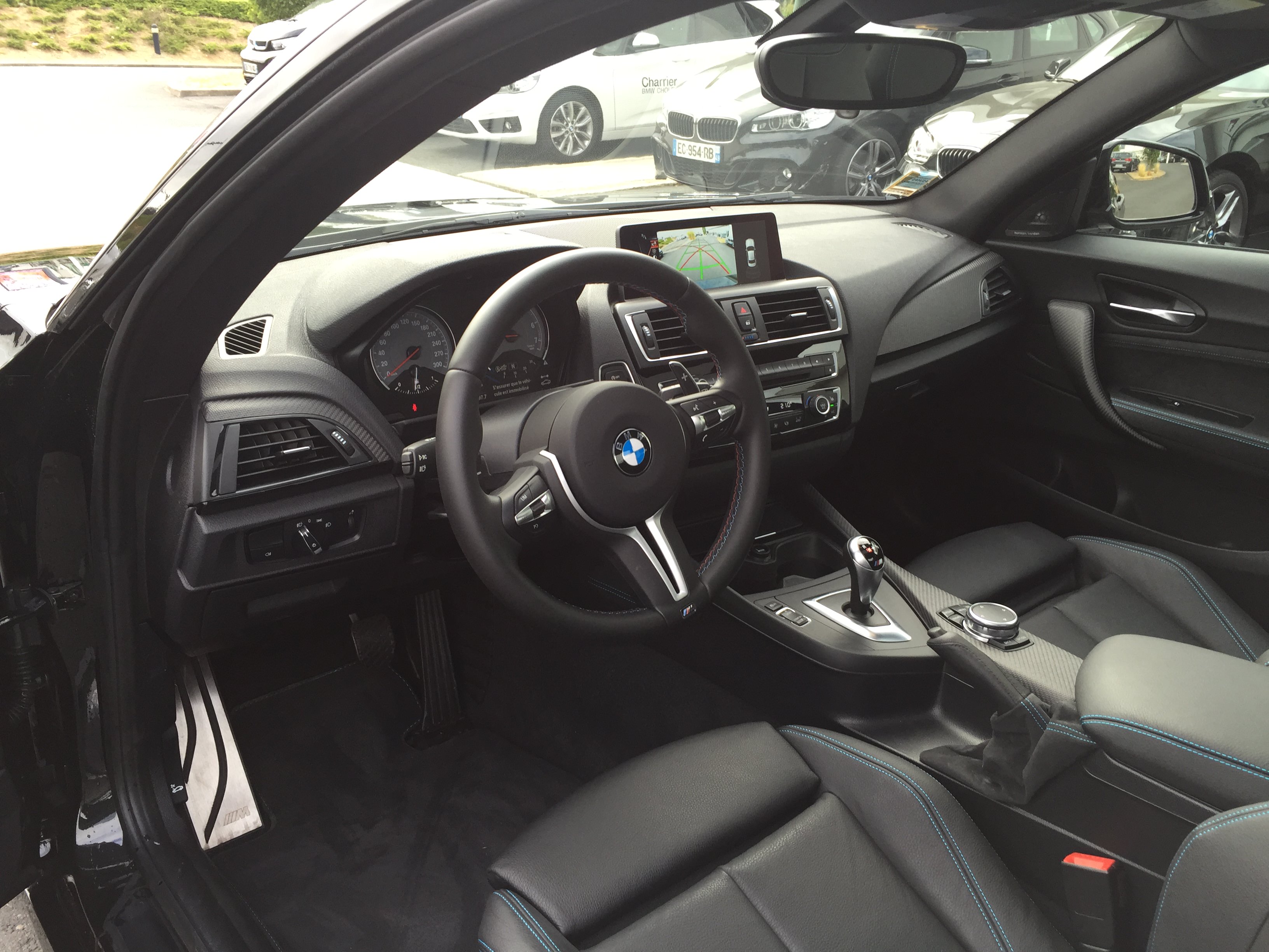

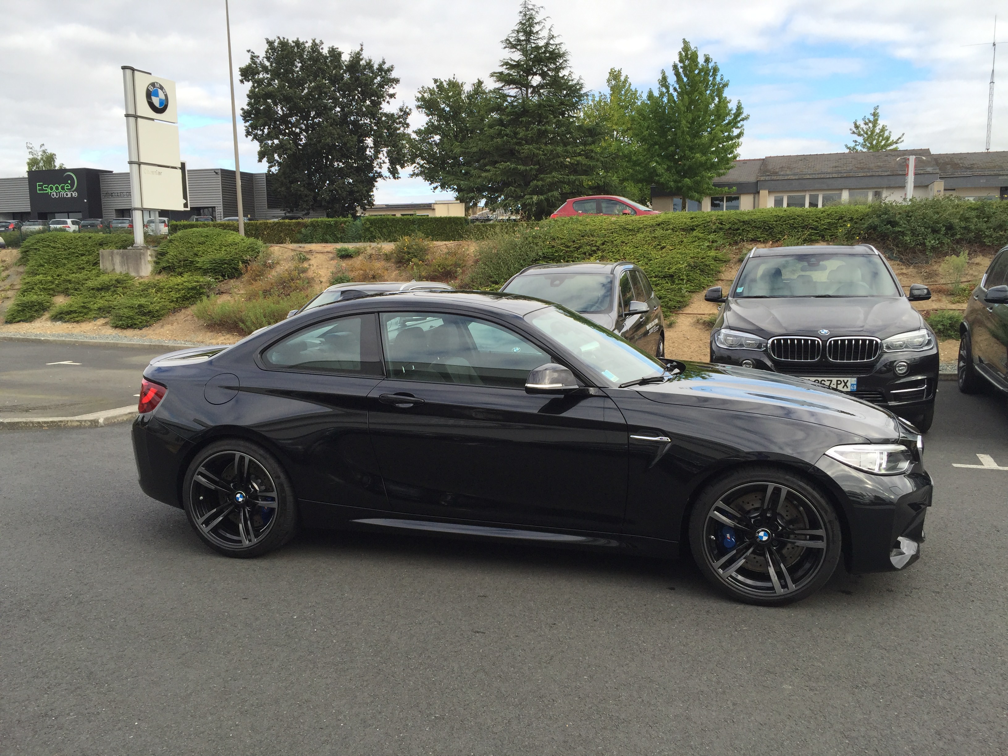

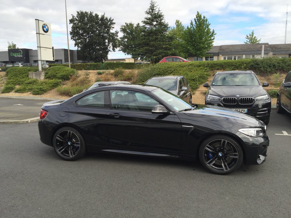

Tu n'as pas quelques photos à nous montrer de cette M2?
Le 05/09/2016 à 11:32, yomout77 a dit :
Voici...
Jolie !! La tienne est en cours de livraison vers la concession ? Plus qu'une question de jours Axel-R , la mienne est aussi en cours de livraison vers concession
J'ai l'arrière :nickel4:
