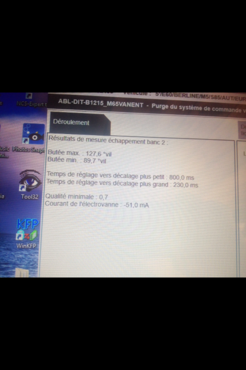

Admission banc 1 butée max:non ok et butée min:non ok c'est quoi en fait?

Des avis les avis les connaisseurs? J'ai déjà l'avis d'un pro mais pour voir
Bah elle sont loin d'être neuve avec une mention spéciale pour l'admission du banc 1 qui est totalement morte. :wink:

Par curiosité et j'ai pu constater que mes electrovannes étaient à faire

je viens de regarder les diag.
un conseil roule plus et change tes 4 electrovannes.
Si tu roule comme ca tu vas casser ton moteur
