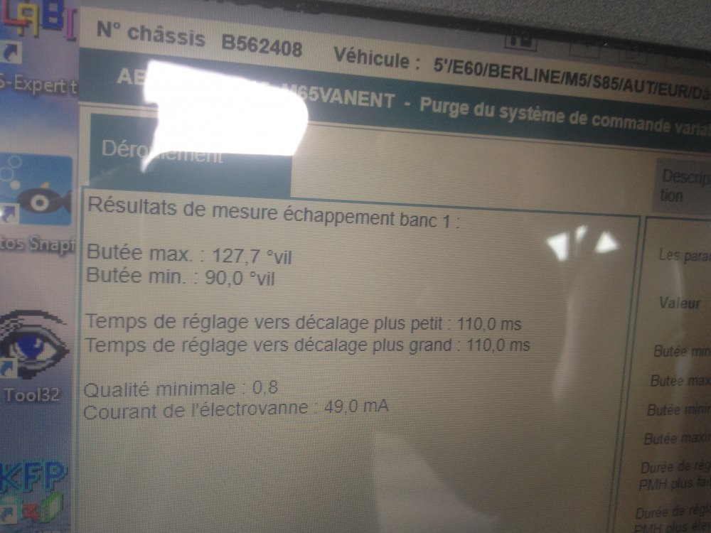

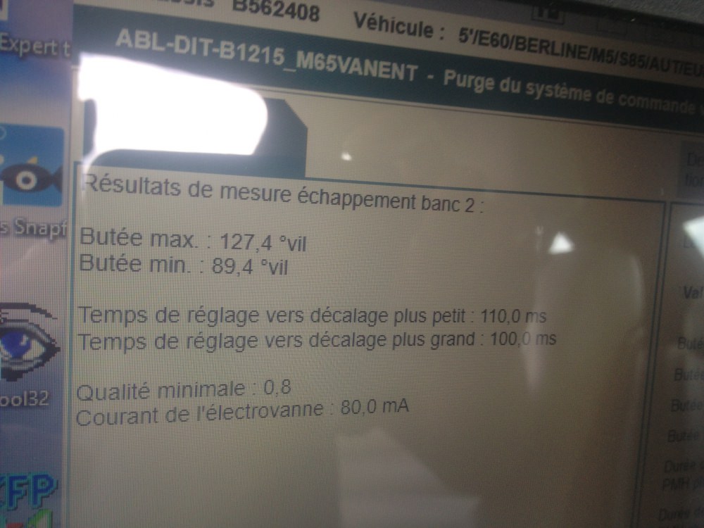

Tu crois vraiment Thierry? pourquoi les 4, y a une raison?

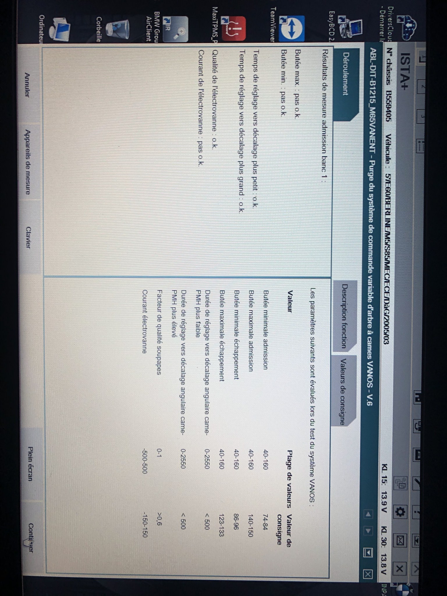

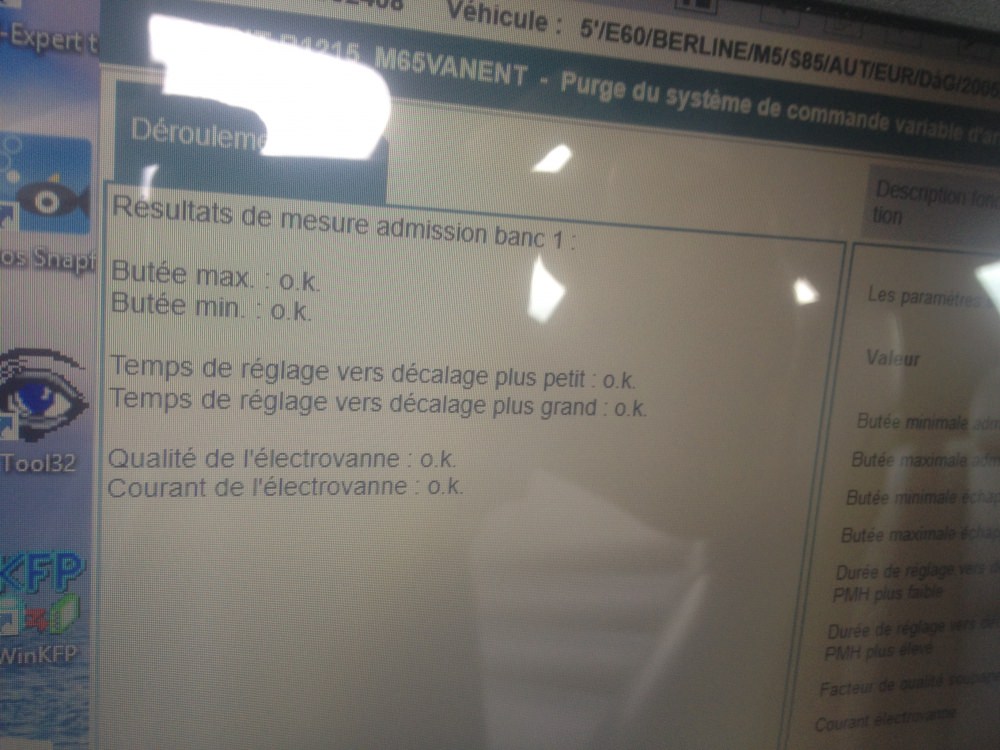

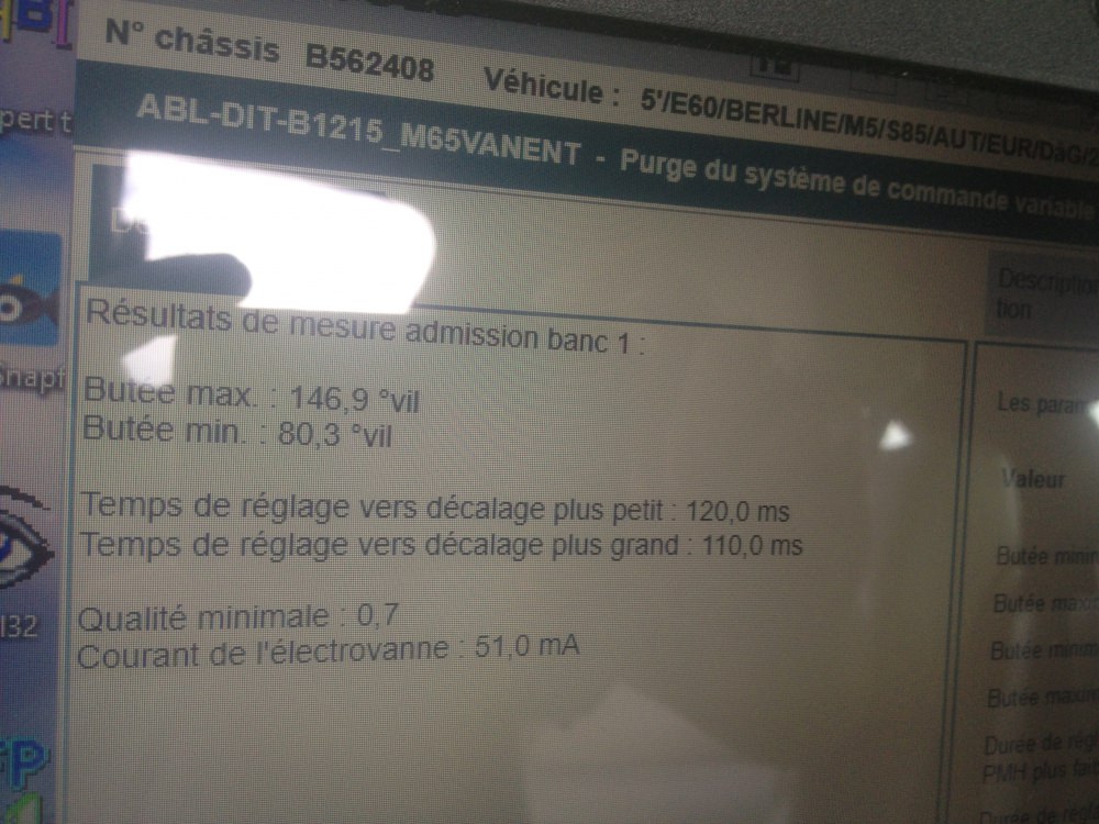

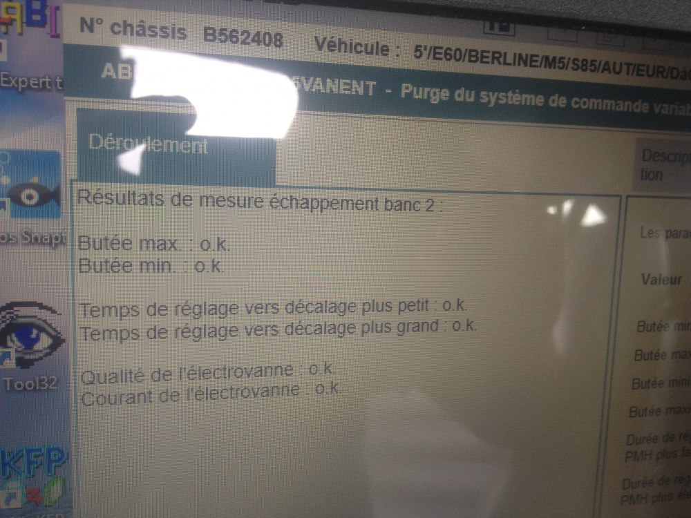

  • Aller les gars !!! Personnes ne sait comment faire? Ça peut servir à tt le monde!!! Dans quel menu peut on lancer la procédure de test des électrovannes de vanos et la purge du système vanos. Plusieur
Fais un test vanos avant sa te dira si c'est ok ou non...
Il y a 5 heures, Sergio Poska a dit :

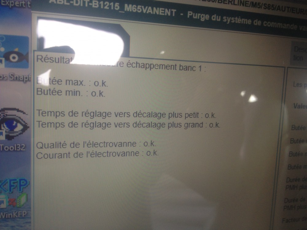

tu as fait la purge et ca te dis "pas OK", alors c'est simple c'est HS donc a changer

Il dit qu'il vient de regarder les diag je qu'il parle des miens sur ce post comme j'ai mes électrovannes hs
Je pense qu'il parle des miens*
Car je ne vois pas de diag sur ton post "v10 qui broute" à moins que tu lui est envoyé en privé mais je pense pas qu'il aurait répondu sur mon post mais je me trompe peut être à lui de confirmer
Il y a 20 heures, slim m5 a dit :
c'est sur ce post que j'ai vu les images d'un test et il dit qu'il faut changer.

Ba moi j 'ai fais faire un diag pour la purge des vanos  et ba j'ai appris que les électrovannes étaient mortes sur ma M5 :paf:
Il y a 1 heure, Agost M5 a dit :
Je penses que beaucoup sont dans le même cas que nous au alentours des 100000kms si jamais changé mais ne le savent pas si jamais fait de test
