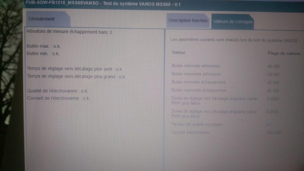

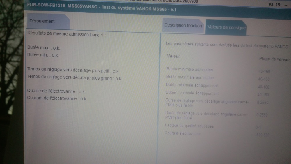

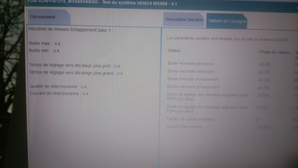

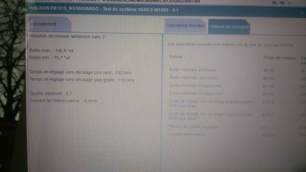

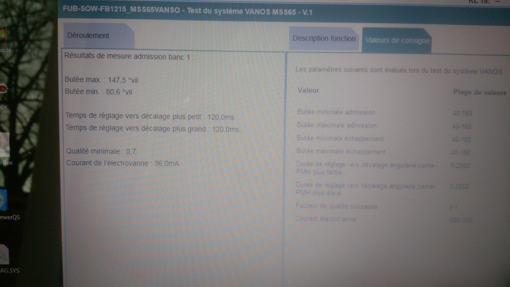

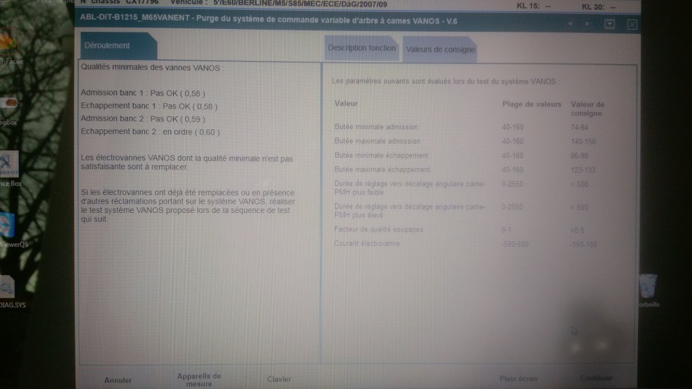

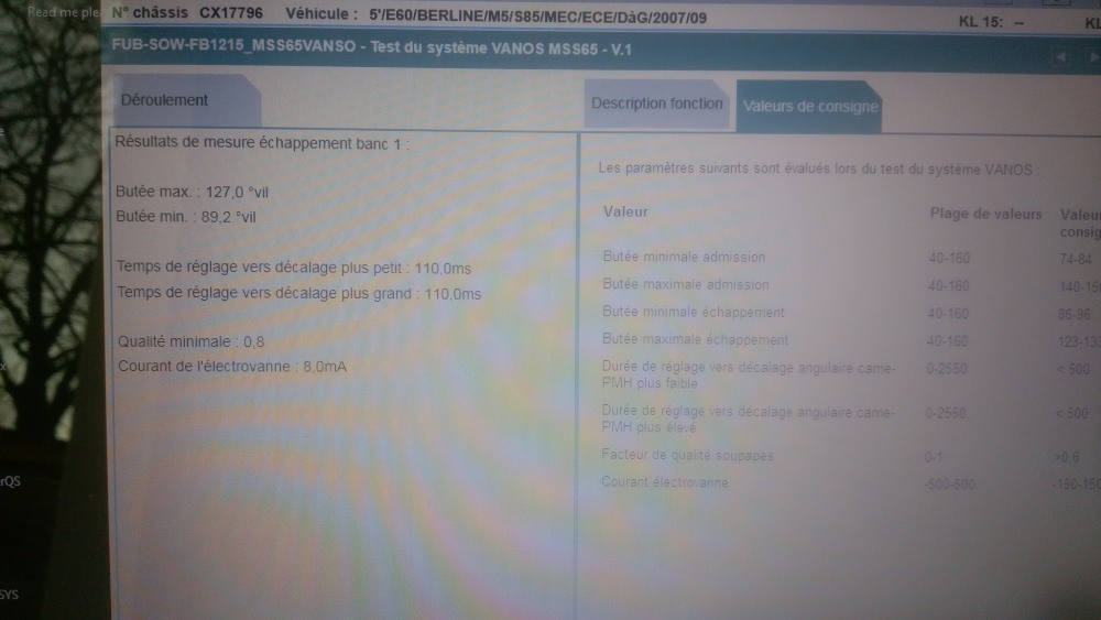

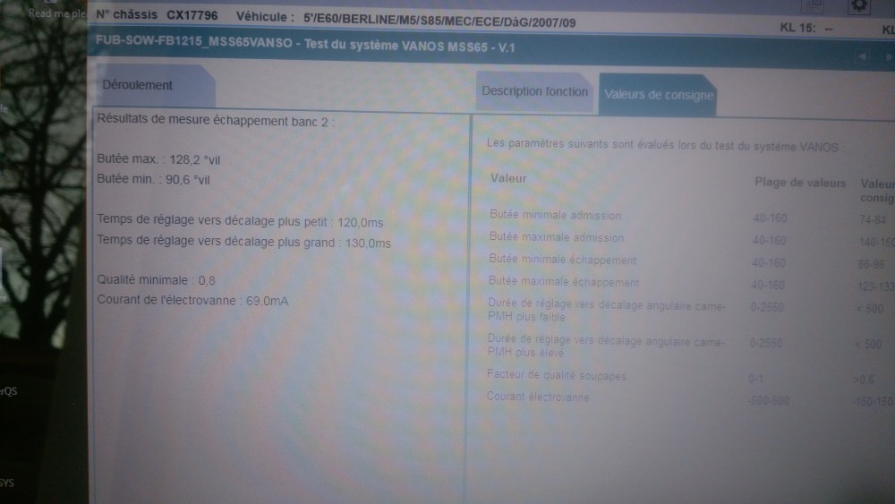

bonjour!!!j ai hésité a faire une nouveau sujet ou venir ici vu que c est le même.je me suis lancé,j ai effectué une purge et test électrovannes,elles ont 25000 kilomètres.les durites vanos ont 3000 kilomètres.je vous joins les photos dans l ordre pour avoir votre avis,merci.

c était le courant de l électrovanne,je trouvais qu il y avait beaucoup d écarts entre les 4.mais je vois que les collègues d en haut ont les mêmes écarts.

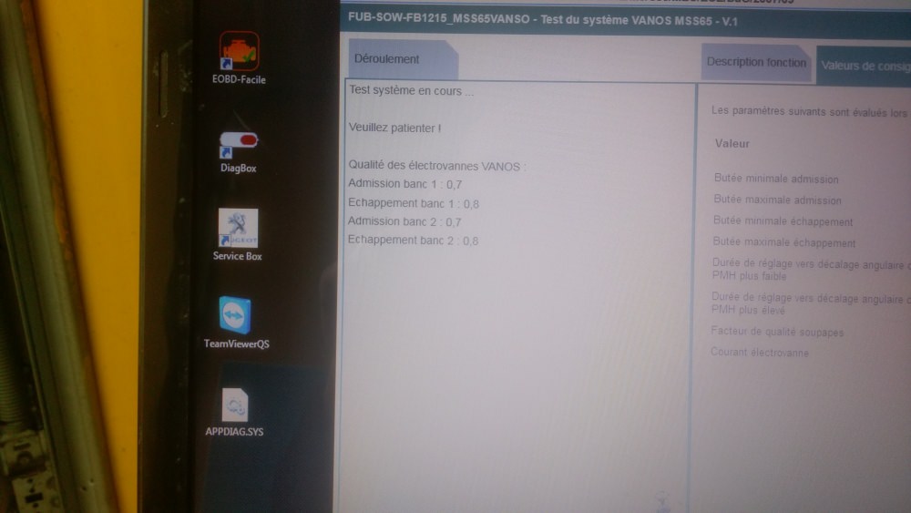

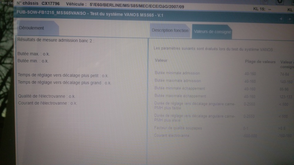

J'ai refait le test des EV et maintenant elles sont toutes dans les clous, les 4 EV ont 0.9 de qualité minimal et tout est OK sauf sur une EV où le temps de réglage vers décalage plus petit un peu trop élevé 620ms alors que le maxi préconisé est <500ms.
Donc en effet, faire un test, une purge, rouler (j'ai fait 800km), taper un peu dedans et ensuite refaire un test et là, vous aurez les valeurs fraîches des EVs (merci à afv pour l'info).

Ba pour le moment, je n'ai pas trouvé de différence avec les anciennes, à voir la consommation peut être ou après quelques kilomètres d'adaptation.
Les anciennes étaient à 0.6 et 0.7 alors que celles ci sont toutes à 0.9 (à voir après apprentissage/adaptation).
