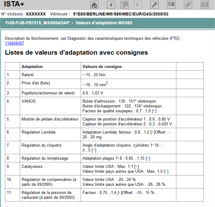

Il y a 1 heure, yfritz67 a dit :
Comment as-tu procédé à l'effacement des valeurs des vanos? J'ai fait une purge puis un test puis roulé 100km mais je n'ai pas vu un menu effacement des valeurs vanos dans la fonction SAV de ISTA... Peux-tu m'éclairer?
Merci
C'est dans le menu des adaptations :

Je sais oui! Il y a 2 mois test vanos dont la valeur était de 0.7
J'ai simplement démonter les électrovanne en changeant les joints et mis un coup de compresseur sur les fiches et la tige ou il y a le piston.
J'ai ensuite actionner les électrovanne avec une batterie externe 12v pour faire ressortir le résidu d'huile. Ensuite j'ai mis de l'huile neuve sur les joints et en remontage.
2 fois purges, effacement des adaptations et test vanos.
Résultat au deuxième test 0,9 sur les 4. Buté, temps de décalage, courant OK
J'ai roulé 50km RAS.
Je referais un test dans 100 km pour voir
