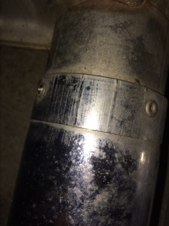

bonjour, j'ai besoin d'aide parce que je n'arrive pas a démonter mes embout d'échappement maintenu par des rivets j'ai percé ou il y'a la pastille jusqu'à qu'elle s'enlève
mais mon embout ne bouge du tout
quelqu'un peut me donner un coup de main pensez-vous que j'ai assez percé ??? voici les photos
avec rivets et sans

le pense que j'ai pas assez percé car ça n'a pas traverser maintenant que tu dis que le forêt doit passer au travers je vais acheter des nouvelle mèches celle que j'ai c pas du bon merci
ok ok tu me conseil donc de prendre un bon forêt et de pas appuyer trop fort ?! Pour la vitesse c'est bien à faible allure ???

Je viens de voir la vidéo j'en suis que a la première partie LOL j'ai juste enlever la pastille
j'ai bien compris le système parcontre 4 par embouts je vais me faire ch...
si tu as enlevé la pastille, tu met un coup de chasse-goupille avec un marteau (ou un gros tournevis cruciforme) et le bout qui reste devrait partir sans problème

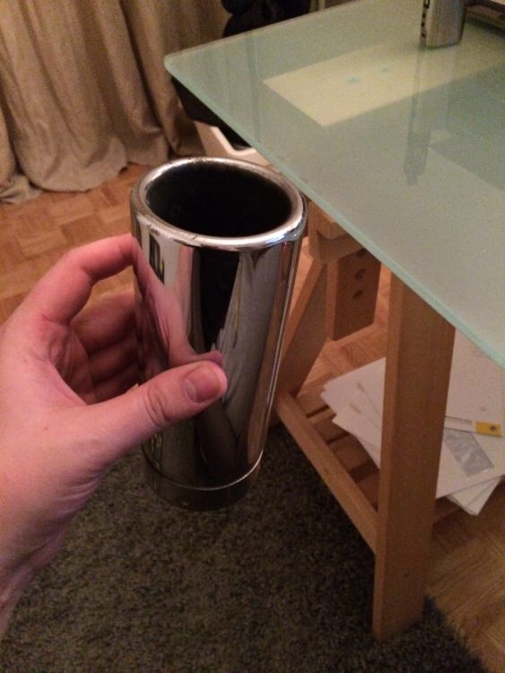

Et VOILA !!!!!!
j'ai acheter les bon forets et voila avec du bon matériels on travail bien enlever en 2 minutes LOL !!!!!! ça m'aurai éviter d'ouvrir un sujet désoler les modérateurs
