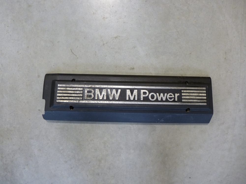

En attendant de rentrer dans le vif du sujet je suis en priorité à la recherche d'un cache pour mon moteur S50B32, est il spécifique au 3,2L ?

le cache il me semble que c'est specifique

Il me semble que seb avait monté un cache de 3.2 sur son 3.0.
