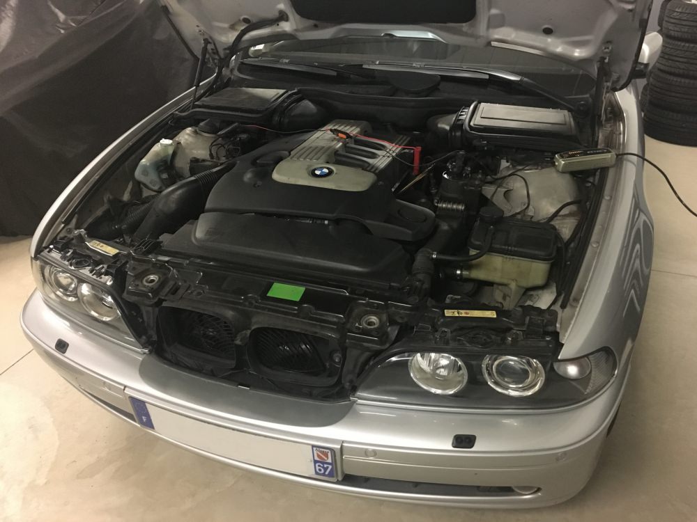

a force d'en parler j'en ai profiter pour recharger la batterie de ma bonne vieille E39 qui roule peu en ce moment, j'avais remarqué qu'elle avait un peu de mal à démarrer

Sur E39 il y a la garniture et 3 vis à démonter pour atteindre la batterie donc c’est plus rapide de se brancher sous le capot
