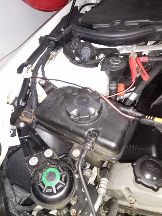

Voilà pour ma part:
IMG_20171126_113042.thumb.jpg.cc2de0596cbb267ade78553c144fa75b.jpgIMG_20171126_113235.thumb.jpg.4b8c543867a1bcbdabb0d71aef8a599d.jpg
Les pinces sont donc couchées. En ce qui me concerne le câble traverse la baie moteur  (donc achat de la rallonge...) puis passe le long de la charnière (attention en refermant quand même...)
 colis reçu !!
Bon clairement sur E46 on ne peut pas fermer le capot avec le système de pince obligé de poser deux chiffons de chaque côté des fermetures pour garder le capot suffisamment haut
Sinon très bon produit simple et clair je recommande :nickel8:
