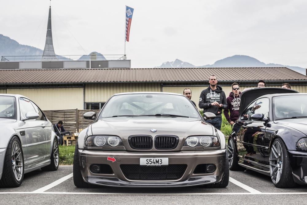

Je roule avec cette monte depuis l'année passée, donc Apex ARC-8 18x9.5 ET22 et Trofeo R en 265/35/18 et ça passe.
Pour y arriver, j'ai mis 3.8° de carrossage (de toutes façon c'est des pneus qui demandent beaucoup de carro) et j'ai du rouler un peu les ailes avant. A l'arrière ça passe sans soucis ;-)
Pour vous donner une idée ça donne ça de face:
Modifié par Max154
il y a 58 minutes, Max154 a dit :
