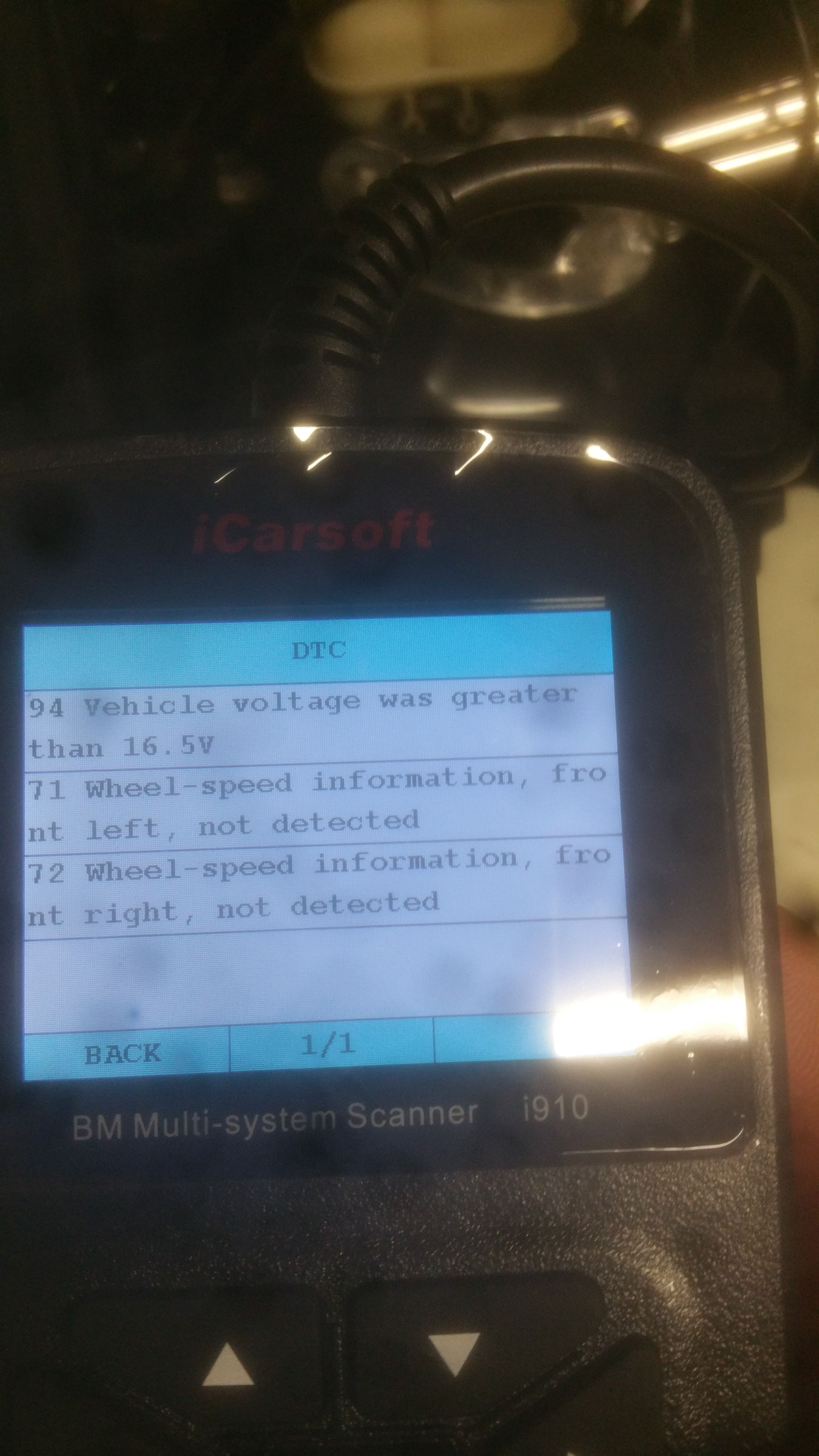

Posté(e) le 21 mars 20169 a comment_771936 Bonjour j'ai fait une recherche sur le net mais j'ai rien trouver pour l'erreur 94 .. pour les deux autre à priori je dirait capteur abs avant gauche et droite . Mais pour le voltage quoi regarder en premier ? Modifié le 21 mars 20169 a par laurenzo07

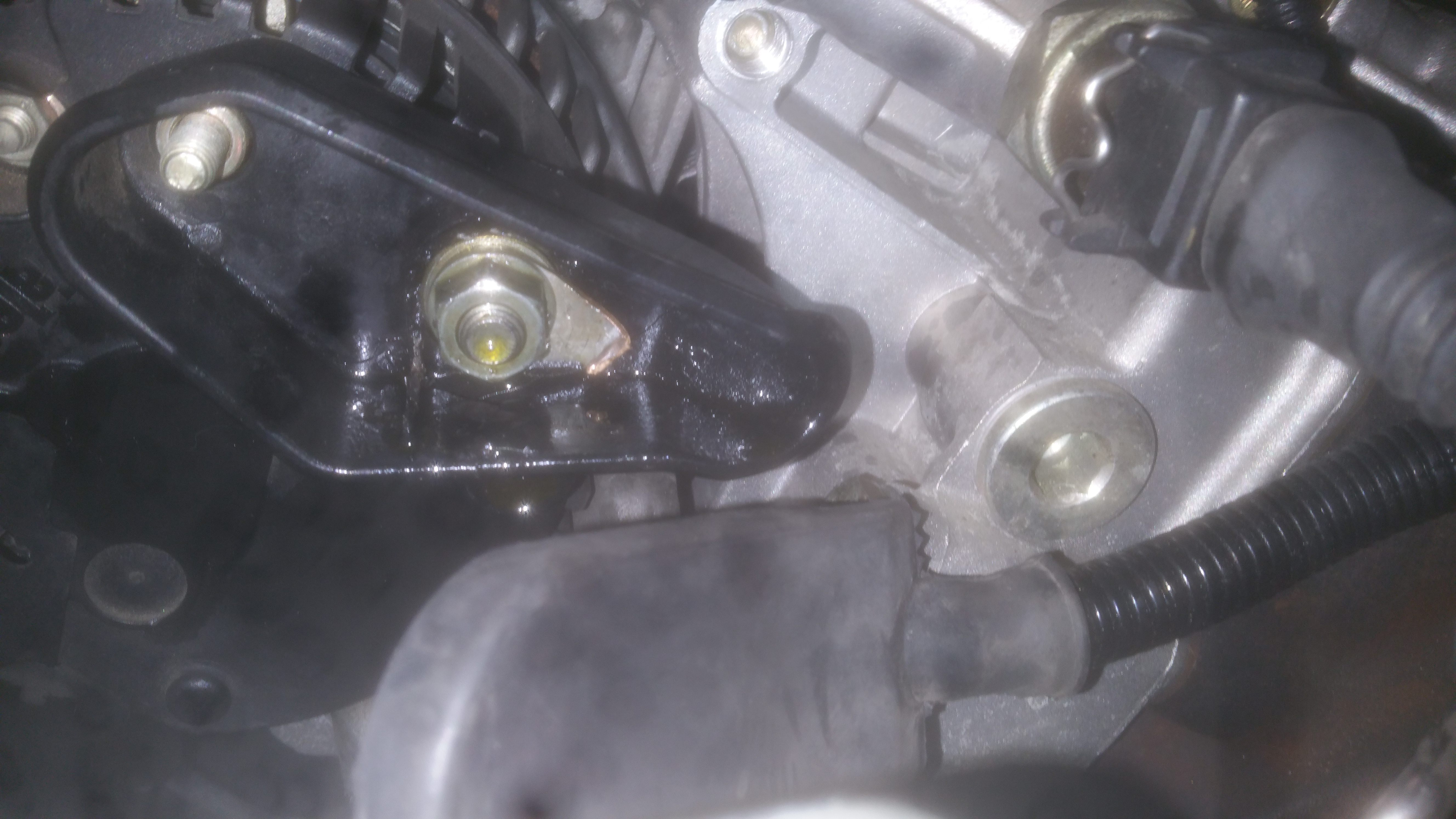

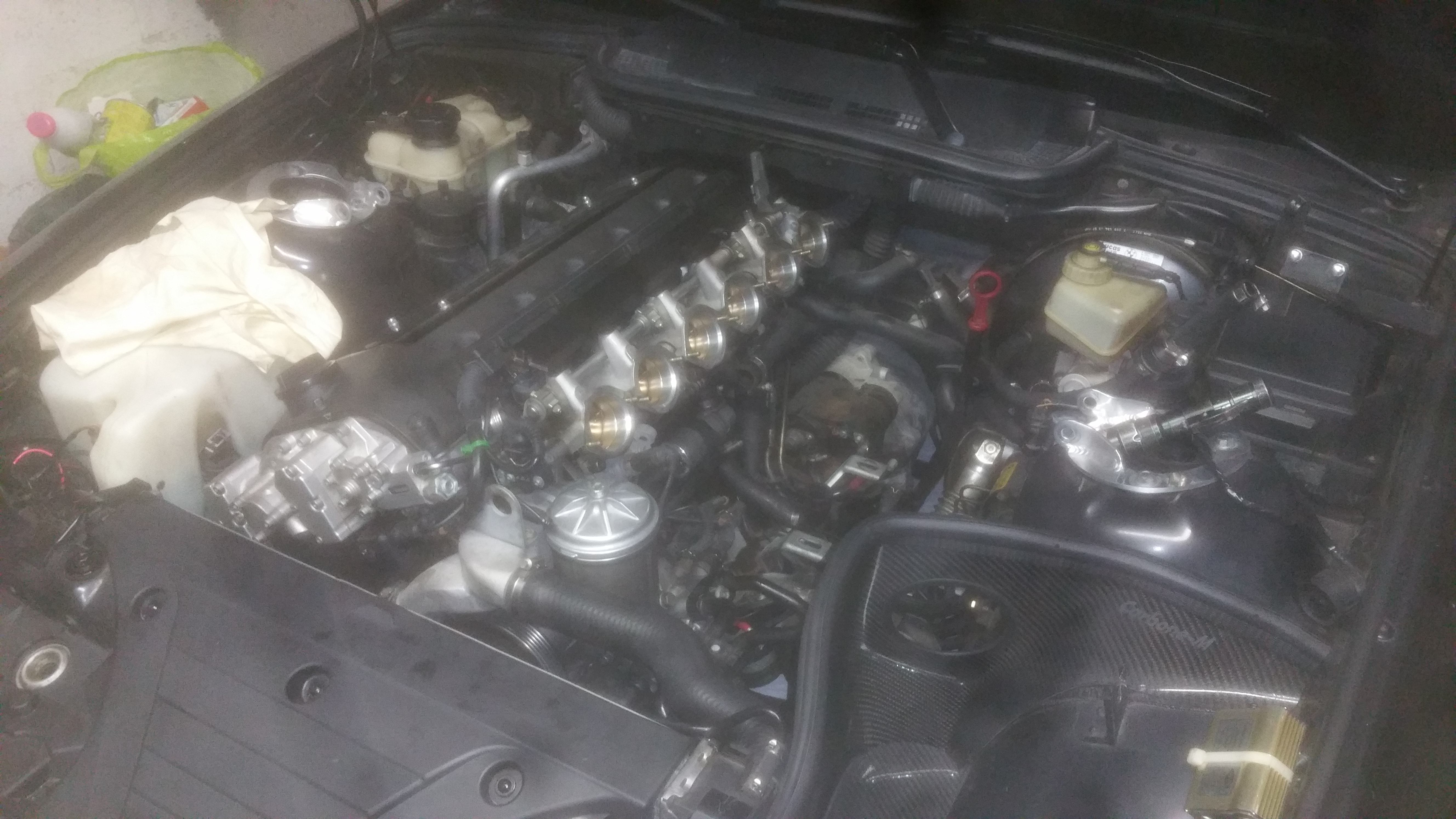

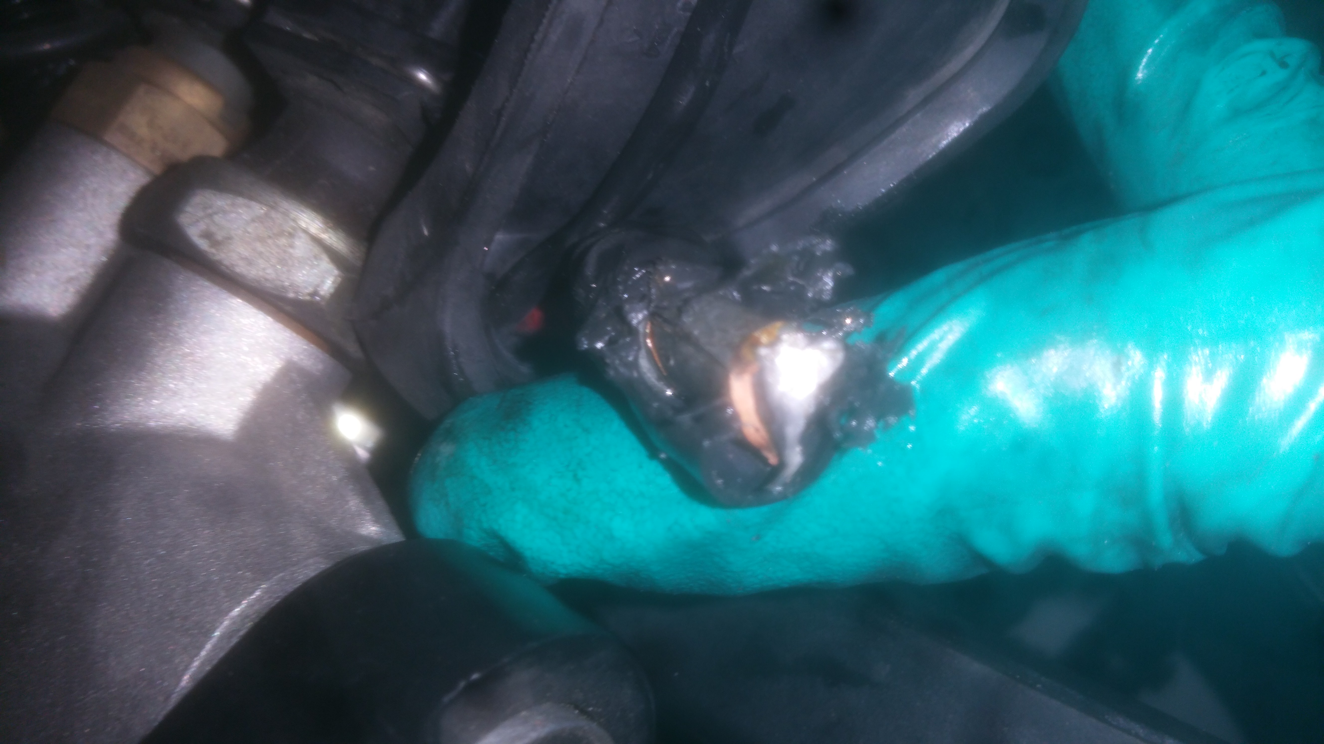

Posté(e) le 21 mars 20169 a Auteur comment_772045 je revient vers vous j'ai tenter de déposer les cosses de l'alternateur la masse pas de souci mais la grosse cosse impossible de la desserrer tous tourne ...du coup dépose du collecteur d'admission..et dépose de l’alternateur je pense qu'il est foutu car l’écrou qui rejoint l'alternateur a tourner et casser la patte en métal..je suis dégouté c’était vraiment serrer a mort. Je suis bon pour en acheter un neuf et une cosse toute neuve aussi a sertir......:'( mais c’était pas prévu un tel achat ... Voila le chantier juste pour un régulateur a 15 euro ...
Posté(e) le 21 mars 20169 a Auteur comment_772068 il ya bien un contre ecrou pour tenir l'emsemble mais il se trouve sous le cache de protection et pour acceder il faut enlever la cosse ... Modifié le 21 mars 20169 a par laurenzo07
Posté(e) le 21 mars 20169 a comment_772069 c'est malheureusement un classique ... je me suis fait niquer deux fois en 1 ans ...

Posté(e) le 11 avril 20169 a Auteur comment_775684 Bonjour tous le monde . Je revient vers vous je viens de changer l'alternateur en échange standard sur ma M (330Euros).. est j'ai toujours le code défaut +16.5V je suis dégouté a par l'alternateur ? de quoi cela peux venir ? La batterie ?

Posté(e) le 11 avril 20169 a Auteur comment_775882 J'ai tester avec le même multimètre ..mais j’aie le défaut qui revient en boucle sur car soft.. j’ai tous démontai il me refait un échange..j'en est marre sa fait 3 semaine qu la M ne roule plus ....

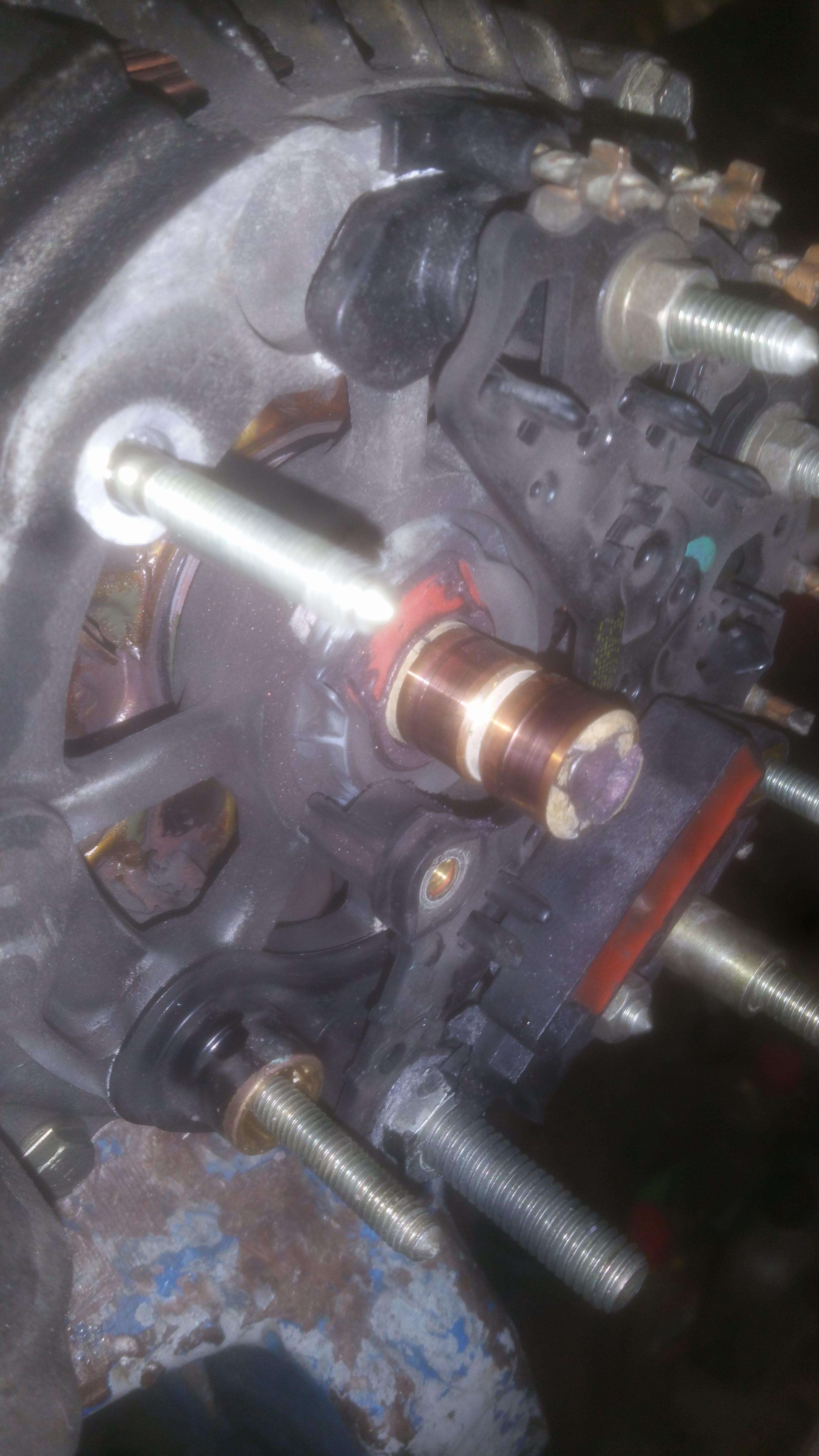

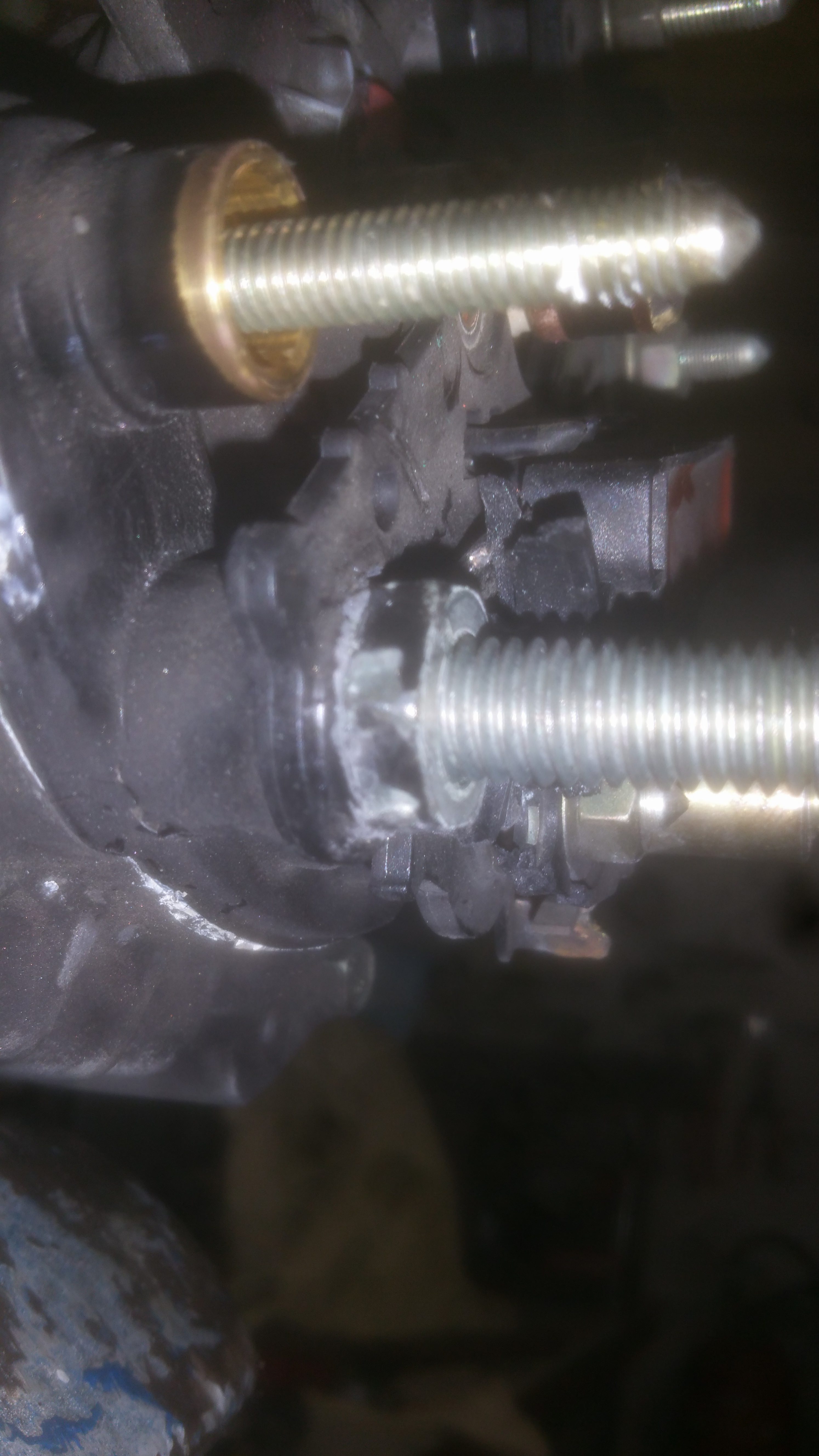

Posté(e) le 12 avril 20169 a comment_775889 j'ai déjà eu des surprises avec les alternateurs ech/std , les Valeo entre autres ... deux fois ils étaient carrément "sérré" , bloqué , impossible à faire tourner alors qu'ils sortaient de la boite ...
