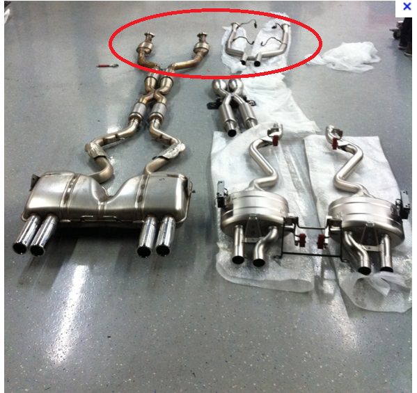

La config Akra est ridicule. Ils ont deplace les catas et tu peux pas rebrancher les lambdas. Depuis que j'ai remplace par une ligne ESS catas sport, j'ai rebranche les lambdas et j'ai plus besoin de delete. Apres je suis pas un techos, donc je fais que constater ce qui m'est arrive; mais je me souviens plus ou sont places les lambdas, c'est vrai. :nickel8:
euh, je sais pas s'ils sont ridicules,mais ils ont supprimé les pré catas , ceux situés entre les sondes lambdas, et remplacés les catas par des catas sport.. c'est un choix, et les lambdas sont bien rebranchés...sauf qu'ils ne mesurent pas de différence avant/après, car plus de pré catas, d'où le défaut..
on le voit bien là:

ESS, je sais pas comment c'est fait, mais si les sondes sont présentes, sans défaut, et sans reprog, c'est que le pré catas existent encore!
Mot un peu fort peut etre. Akra a choisi un design et ca marche tres bien.
Les catas sport auraient cependant pu etre a la place des premiers catas, et ils auraient aussi pu eviter le H la ou ils l'ont place. Il cree un trou de couple en cassant la vitesse de sortie, mais il doit y avoir une raison de l'avoir mis la que je ne connais pas. C'est la seule ligne avec un H avant le X a ma connaissance, et je n'ai pas essaye les autres.
Ouais, enfin akra, sont pas trop charlots qd même..les gains sont assez consequents qd même et peu de fournisseurs peuvent se targuer du même gain..
Indeniablement ils sont bons. Mon moteur n'aimait pas apparemment, maintenant il est content.
