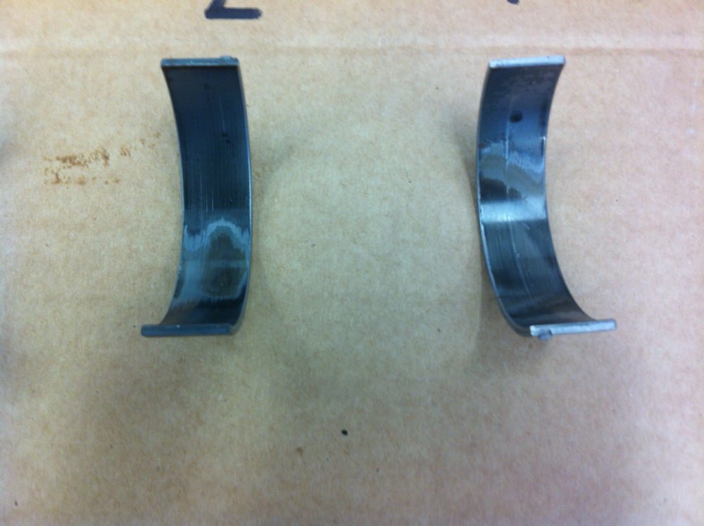

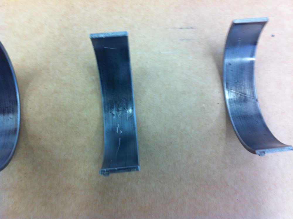

Voilà, mes coussinets ont été changés aujourd'hui. La voiture a 90000 kilomètres. Je l'ai acquise à 48000 kilomètres, les vidanges ont été faites en moyenne tous les 15000 kilomètres avant l'achat et tous les 10000 kilomètres depuis. Je ne sais pas comment elle a été traitée avant, depuis que je l'ai je ne la maltraite pas (respect du temps de chauffe, pas d'incursion prolongée en zone orange du compte-tours, donc vidange régulière et huile Castrol Edge) et je m'en sers tous les jours.
J'ai opté pour AMS (Fabien le sorcier est membre du forum ( pseudo AMSport ), ex-mécanicien BMW et aujourd'hui indépendant à Gap (05)) car j'ai suivi son travail via sa page Facebook. Il a de l'expérience dans le domaine, c'est un vrai passionné, et ce ne sont pas les premiers coussinets qu'il change. Il faut dire que dans le Sud Est, il est compliqué de trouver un pro qui veuille bien le faire et qui le fait bien...
J'ai laissé la voiture la veille de l'intervention afin que Fabien puisse l'avoir tôt et froide. J'ai été agréablement surpris par le nombre de BMW stationnées sur son parking, mais encore plus par la propreté du garage...C'est un détail me direz-vous, mais quand on voit comment il traite son lieu de travail et son matériel...ça met en confiance. Pour achever de vous donner une idée, il a fermé son garage aujourd'hui afin d'être tranquille et pas distrait durant l'opération...
J'ai récupéré la voiture en fin d'après midi. Fabien a "fait le tour" de la voiture en plus de l'intervention avec minutie semble-t-il car il a vu quelques petites choses certes non graves, mais qui ont le mérite d'être connues. Bref, j'ai fait le chemin retour en pensant que si Gap n'était pas aussi loin (250 kilomètres environ), je ne laisserai plus personne d'autre mettre les mains sur ma voiture... Il la reverra à chaque fois que je penserai que c'est nécessaire (donc hors entretien simple). La cerise sur le gâteau, c'est qu'il ne m'a pas assassiné avec la facture...Parfois il faut choisir entre qualité et prix, là j'ai jugé en avoir pour mon argent. On a beau dire, personne n'aime se faire avoir, même si l'entretien d'une M nécessite de ne pas compter trop en la matière.

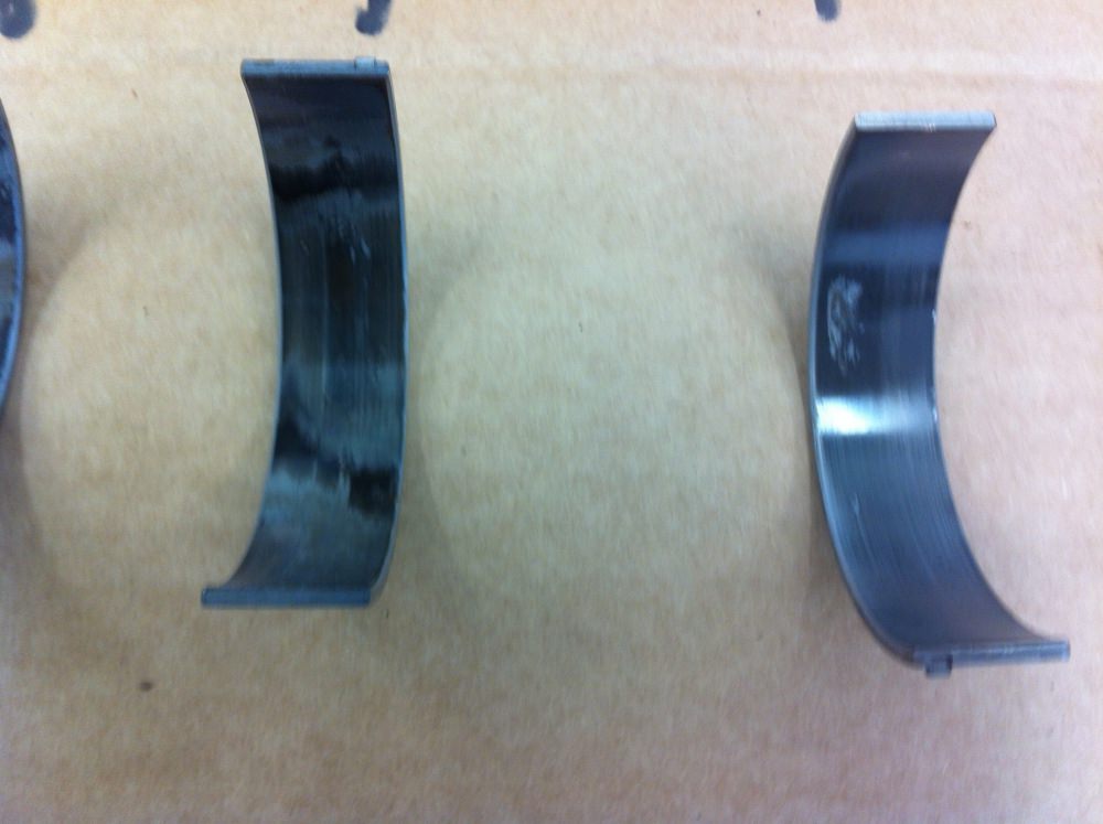

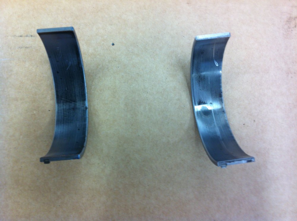

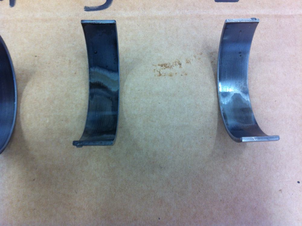

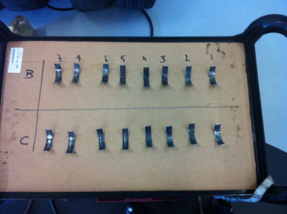

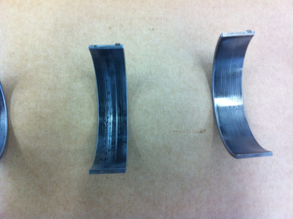

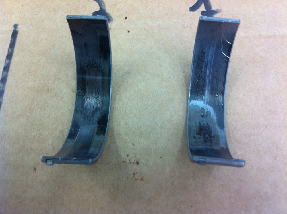

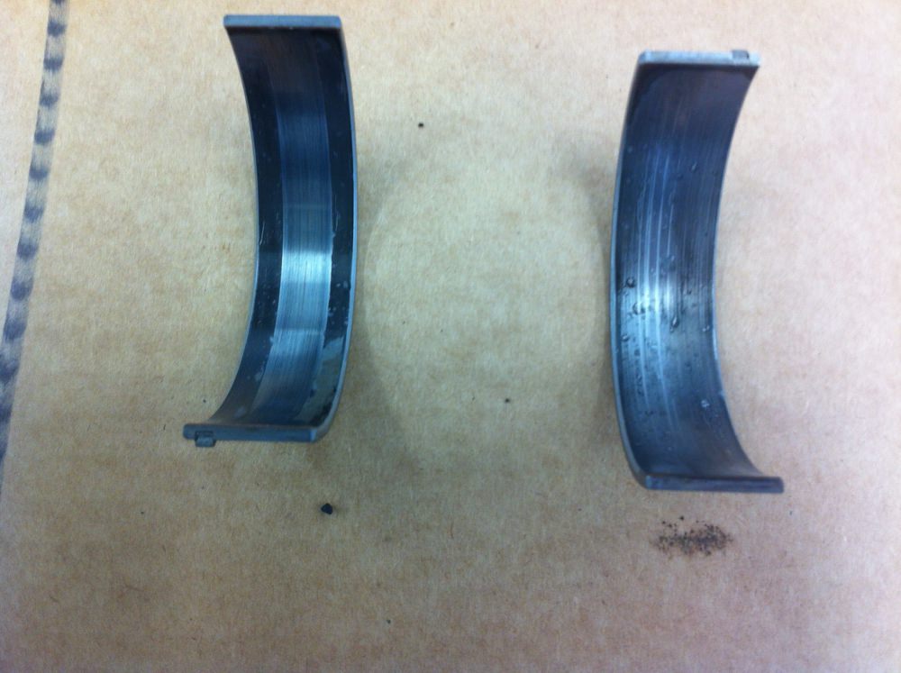

Le sujet tout de même : les coussinets. Ils auraient pu faire encore 10000 à 20000 kilomètres peut être...mais ils étaient marqués. Disons que je me sens bien plus à l'aise maintenant (car tant qu'on ne les a pas fait, on ne sait pas où ils en sont...) et je serai plus serein chaque jour. J'ai choisi de mettre des trimétal VAC Motorsport renforcés en remplacement. Je les ai achetés directement chez eux (kit complet avec vis de bielles renforcées) pour 800 dollars (y ajouter 232 euros de taxes d'importation). Au total, l'opération m'aura coûté un peu moins de 2000 euros.
Voici les photos :
Modifié par Frenchdanyboy
Ah oui quand même, ils étaient pas loin de la fin tes coussinets. Tu as bien fait de les changer :nickel8:
Modifié par -JM-

à titre indicatif , je ne fait pas le V8 ni le V10 , mais sur un 6 , je n'aii JAMAIS vu des coussinets dans un tel état à ce kilometrage là !
C'est l'usure "normale" des S65 et S85... J'avais fait ceux de la M5 à Fernando à kilométrage similaire, usure quasi pareil... regarde ceux de Paul... Pareil...
C'est vrai que sur les S65 Et S85 ils s'usent encore plus vite que sur les bon vieux L6 S50/S54...
Comme dit plus haut c'est à faire en preventif entre 80 000 et 100 000km, voir moins selon utilisation...
