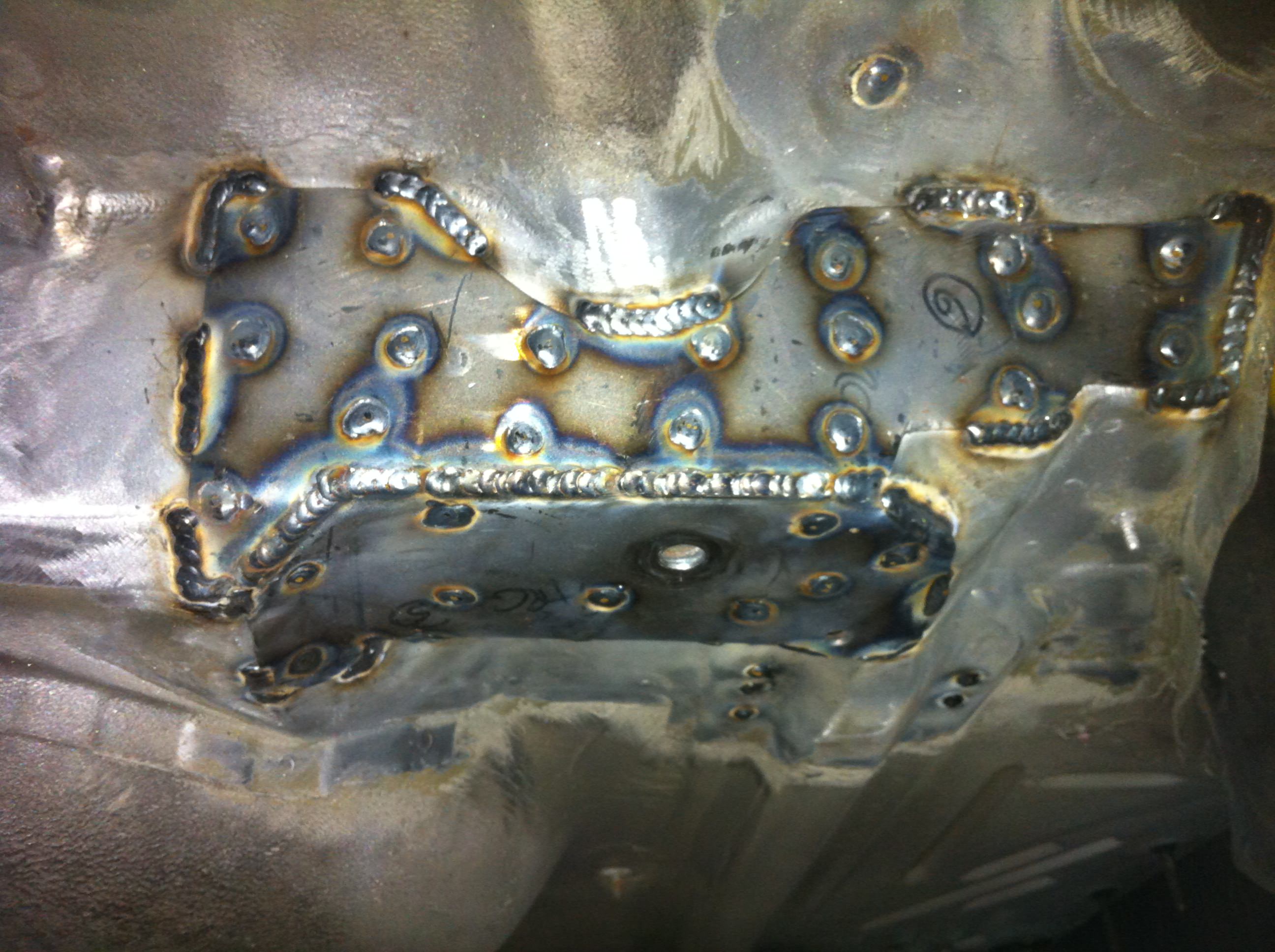

Donc les fissures sur la caisse viennent du fait de la torsion des silents bloc et à force de tirer sur les vis et donc les enccrage la tôle fissure.
Donc le fait d'avoir un ensemble avce 4 silents bloc bien rigide va permettre d'éviter cela. Après je dit pas des silents bloc d'origine neuf feront le même travail :)
Je fait confiance à un spécialiste qui voit beaucoup de voiture qui tourne sur circuit etc....
Apres comme dit les autres resteront en origine car je ne veux pas de bruit parasite dans l'habitacle
Okay, merci du détail.
Je trouve cette explication étonnante de la part d'un pro réputé : si les sb de berceau sont plus durs, au lieu "d'absorber la torsion" (ce à quoi sert un sb) ils vont transmettre la contrainte sur la fixation justement. Mais bon ils savent sans doute ce qu'ils font.
Ca dépendra de la surface du SB.
oui mais la contrainte sera  peut être transmise de manière uniforme à tous les points d'ancrage, plutôt qu'à un ou deux,qui peuvent éventuellement forcer localement plus sur le châssis??il parie sur une global?
Oui après je suis pas mécanicien n'y spécialiste dans le domaine je fait confiance au professionnel qui réalise ce genre d'opération régulièrement et qui on un retour positif sur l'efficacité de leurs opération.

MAis je me pose quand même toujours ces questions sur ce préventif, notamment de train arrière.. Qu'il y ait à priori un défaut de conception sur ces E46, je veux bien le concevoir (encore faut il faire la part de choses et bien savoir l'origine de ce pb... ), il y en a quand même quelques unes.. mais de là à faire du préventif avec des cales soudées basiquement, le tout censé tenir cette fois et ne plus se déchirer,  ( et surtout enfin bien mieux que ces ingés de chez BMW..) j'ai quand même un doute..si ton auto semble ne pas être déchirée, si tu conduits pas comme un goret, si tu fais attention aux SB , y' a pas de raison qu'il se déchire plus que ça..
J'avais une fissure visible sur un des points d'ancrage et j'ai téléphoné à Marchal pour lui demander plus d'infos, donc fissure aussi au niveau de la vis caché sous le silent bloc. C'était pour lui le bon moment d'effectuer ce travail.
Il me monte finalement des powerflex de couleurs jaunes :) et pas des noirs car il a peur que cela provoque trop de bruit à l'intérieur de l'habitacle. Et comme je ne fait pas de piste .... !
il me fait une géométrie et semaine prochaine je retourne là chercher ;)

Evidemment que c'est du "bon pain" pour les garages comme Devo. Cependant, je pense que tu ne t'imagines pas le nombre de ///M qui passent entre ses mains avec un châssis fissuré et des coussinets aux bord de la correctionnels ! Le défaut de conception des E46 sur ces deux point n'est plus à remettre en question, c'est une certitude ! Même BMW aux Etat-Unis ont fait une campagne de rappel à ce niveau, ce n'est pas pour rien !
Pour les coussinets, je l'ai fait aussi en préventif, et j'ai eu bien raison... Pour ce qui est de la conduite, je suis plutôt souple, je ne tire jamais dedans à froid et je ne fait pas de piste, mais soyons honnête, nos ///M sont faites pour voir des 8000 trs/min de temps en temps, non ? ;)
Fait en préventif aussi pour ma part !!
Pourquoi? parce que le but du préventif c'est de pas faire de correctif :D
Et là "une de plus" sur le Facebook de DEVO : c'est la mienne ...
d'ailleurs je vais mettre les photos dans le topic de la mienne!
Marchal à l'aire de faire du beau boulot !
Modifié par ///Matthieu
Donc tu reponds à une de les interrogations: c est du preventif... Je ne voyais sur leur page facebook si c etait fissuré ou pas.
 Du coup, leur titre va encore moins..une de plus, c est une fissurée de plus pour moi.
Moi je le voyait plus comme "une de plus" passé entre leur main pour cette intervention!
