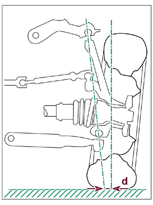

Une légende?????? Ah bon!!! Regardes le schéma d'un déport positif et négatif ci dessous!
Je ne parle pas d'avoir de soucis, mais d'user les pièces plus rapidement et de modifier le comportement de l'auto en conduite sportive, pas à 30 km/h.
