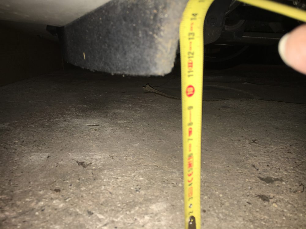

Voici pour la mienne avec hauteur d'origine : 11mm environ
Le 12/4/2016 à 18:29, bmw24 a dit :
Ça fait pas beaucoup ça. :mrgreen:
Modifié par afv
110mm, j'ai oublié le 0, pardon.

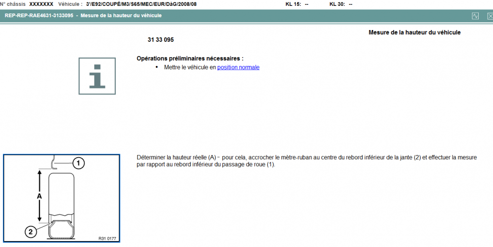

31 00 Essieu avant - hauteur E92 / M3
Hauteur en position normale
Accrocher le mètre-ruban sur le bord de jante en bas, au milieu, et mesurer par rapport à l'arête inférieure du passage de roue
Tolérance de hauteur pour
- position normale au maximum 10 mm
‐ position de construction au maximum 2 mm
Différence hauteur entre gauche/droite pour
- position normale 10 mm
SÉRIE
Jante de 18"
mm
610
Jante de 19"
mm
623
Jante de 20"
mm
Version Japon
Jante 18"
mm
600
Jante 19"
mm
612
Jante 20"
mm
Équipement optionnel Pack Compétition
Jante 18"
mm
600
Jante 19"
mm
612
Jante 20"
mm
