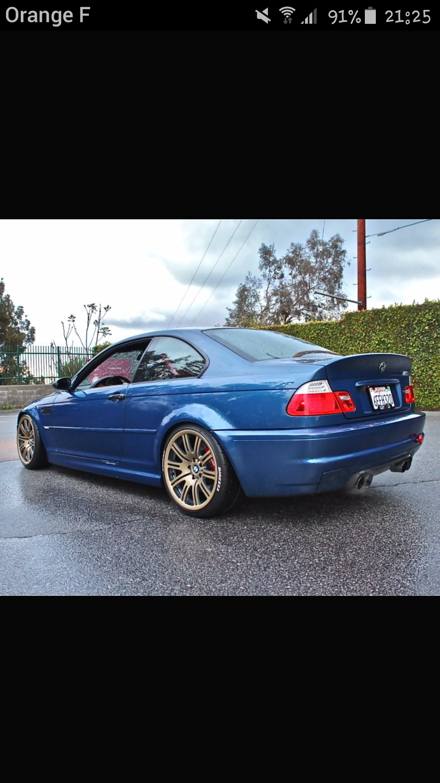

Posté(e) le 3 avril 20169 a comment_774271 A defaut de sous catégorie carrosserie, je poste ça ici.. Juste pour être sûr, mais je pense que ca devrait le faire... Quelqu'un a déjà monté des jantes arrières evo en 19 sur une m3 E46 au carré en 255 ( ou 265 )? Si ca passe, je suis à la recherche de 2 jantes arrières! Sportivement. Francis

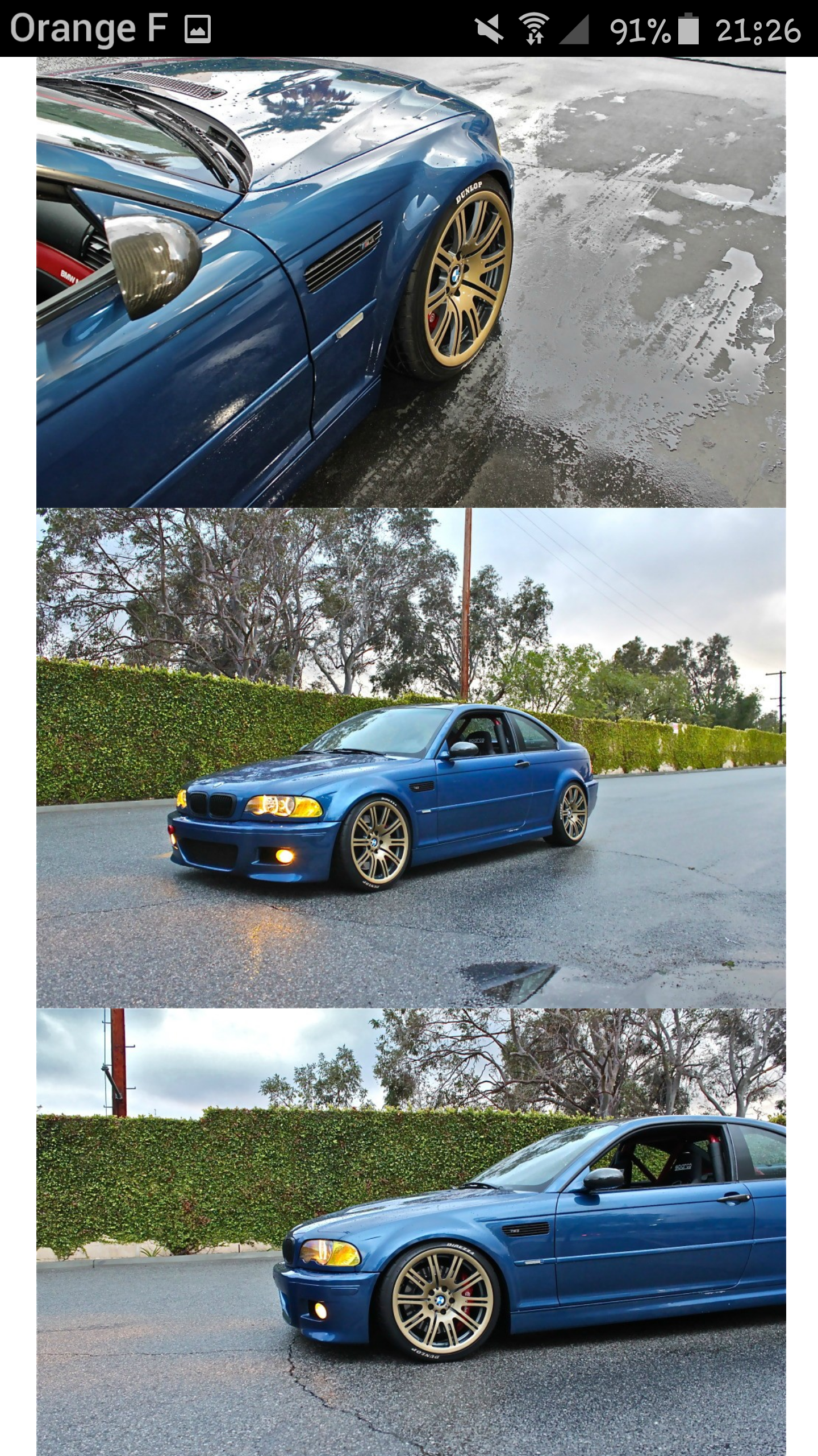

Posté(e) le 3 avril 20169 a comment_774272 Ça passe au pile poil,tu trouves pas mal de E46 aux U.S.A qui ont cette monte. L'idée m'avait travaillé pour ma M3 E46 En plus, c'est vraiment beau Par contre,ça doit bien aloudir la direction...
Posté(e) le 3 avril 20169 a Auteur comment_774281 Sympa oui!!! Si je trouve une bonne occasion j'y vais! Le 225 c'est un peu light devant!!
Posté(e) le 3 avril 20169 a comment_774286 il y a 4 minutes, ///kipiou a dit : Sympa oui!!! Si je trouve une bonne occasion j'y vais! Le 225 c'est un peu light devant!! oui, mais ça va pas si mal finalement, et puis ça a le mérite d être léger! il y a 13 minutes, deuce of spades a dit : @///kipiou Petit exemple de monte au carré en 9.5x19 evo Ouais mais y a du carro là pour que ça rentre!!
Posté(e) le 3 avril 20169 a comment_774287 Devant il faut mettre du 245/35 ou 255/35 à mon avis Et en effet,comme le souligne @GEBm3,il faut pas mal de carrosage pour que ça passe
Posté(e) le 3 avril 20169 a Auteur comment_774289 Mais pas sur le 8" d'origine? 255 sur les 9,5" de l'arrière au carré ca doit être efficace!
Posté(e) le 3 avril 20169 a comment_774290 Bonne idée kipiou Apres faut voir si ça alourdie pas trop la direction
Posté(e) le 3 avril 20169 a comment_774293 il y a 9 minutes, ///kipiou a dit : Mais pas sur le 8" d'origine? 255 sur les 9,5" de l'arrière au carré ca doit être efficace! Oui le 255 sur les arrières à l'avant, pas sur les 8
Posté(e) le 3 avril 20169 a Auteur comment_774303 Oui mettre 4' de cargo peut être..c'est pas le plus compliqué! Faut que je test une fois de mettre une de mes arrières devant. Oui @GEBm3 c'est light..mais en attaque ils sont vite a la rue et c'est pas gégé! @jojobarteam je pense pas que ca se sente beaucoup sur le volant.. Si quelqu'un à déjà fait cette config, je veux bien son ressenti!
Posté(e) le 3 avril 20169 a Auteur comment_774310 il y a 5 minutes, La Miche31 a dit : C'est pas du 9" derrière ? Non c'est bien du 9.5 a l'arrière il me semble..
Posté(e) le 3 avril 20169 a comment_774311 il y a 5 minutes, ///kipiou a dit : Non c'est bien du 9.5 a l'arrière il me semble.. Oui 9.5x19 je confirme Les jantes en 18 sont en 9x18 par contre.
