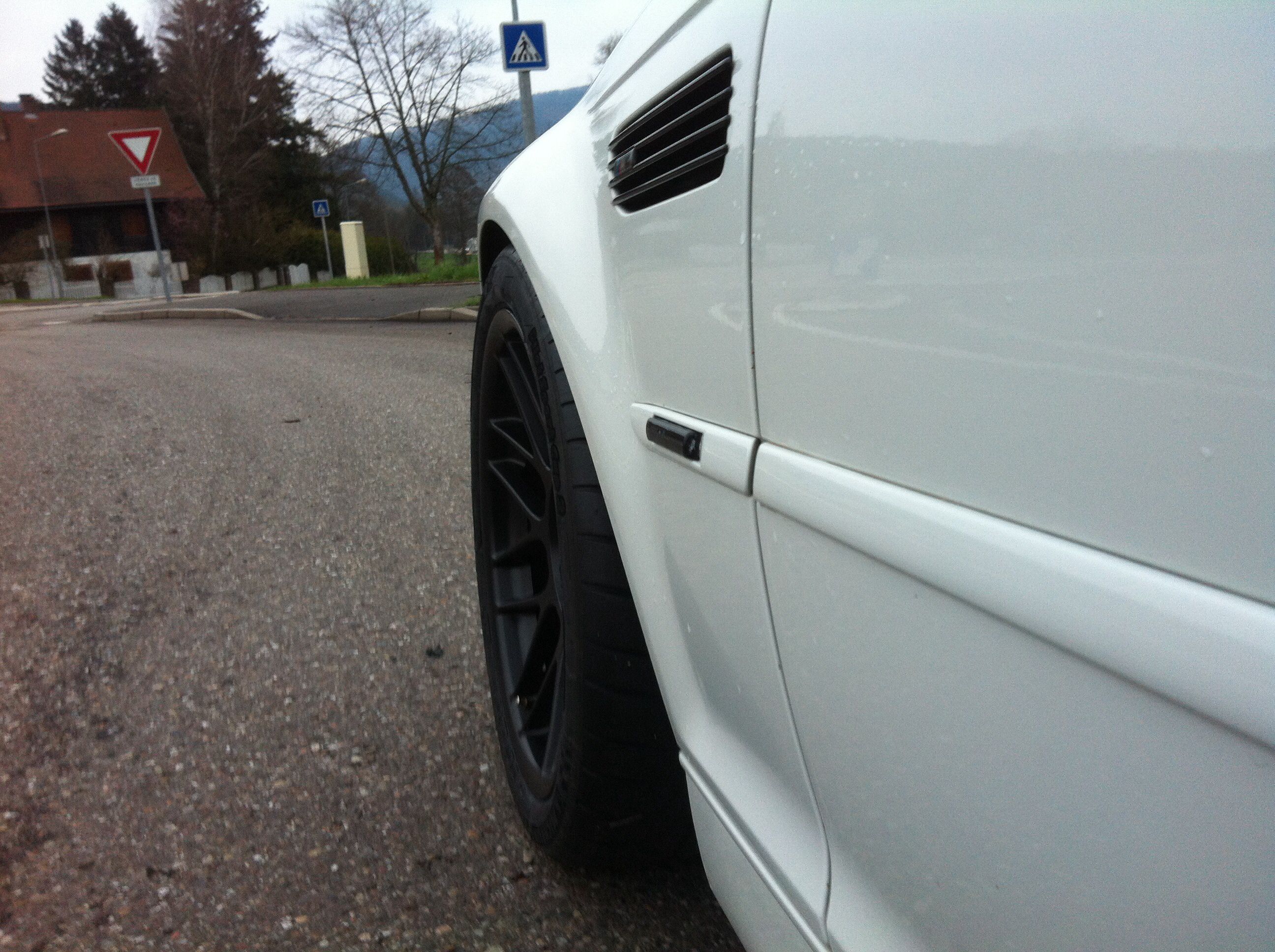

Première photo : 9,5x18 ET35 en 265/35

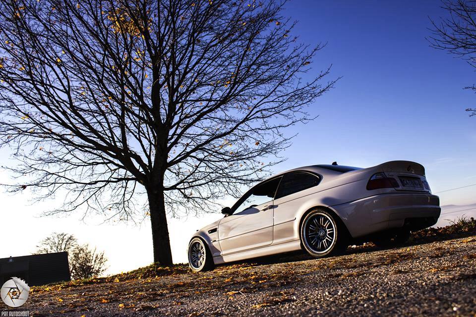

deuxieme photo : 9x18 ET26
le tout avec -3 degrés de carrossage .
@///kipiouT'a les dimensions exactes de tes jantes arrières ?
Lol, ils auront bien travaillé déjà tes bc ;)
les oem c'est du 9,5' ET27..donc a 8mm près c'est comme ta 1ère photo.
moi je préfère largement la première photo.... ça sort trop sur la deuxième..Je parle esthétique.

Lol, je trouve aussi que la 1ère c'est juste bien ;)
Mais je crois qu'avec les evo en 19 je me rapprocherai plus de la 2eme si je devais tenter..
Quoique...
9,5 ET 27 oublie complètement sans carrossage mdr .
8 mm c'est énorme . En 9 ET26 j'avais déjà des traces de frottement . Après tu roulerais en 255 je pense mais même la c'est mort ...

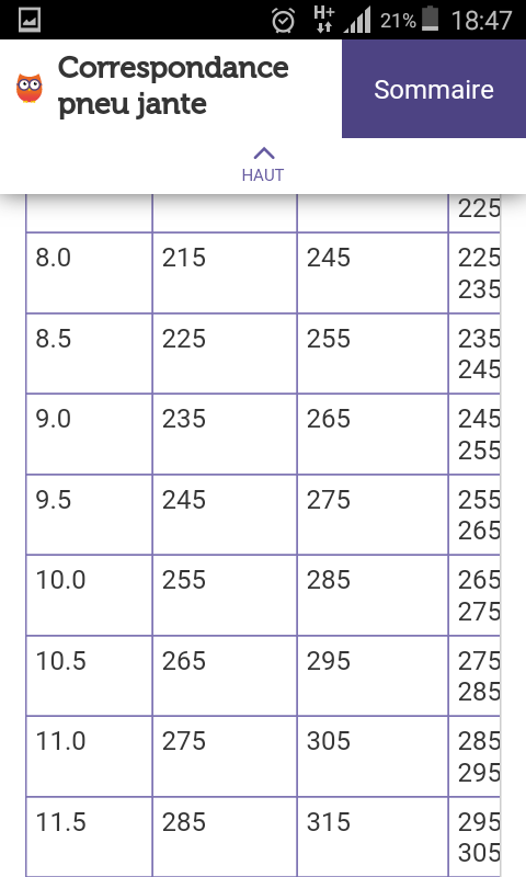

Vous conseilleriez quoi comme dimension de pneus sur les 8x19 evo oem a l'avant? 235 ou 245 de largeur?
Je pense plutôt 235 non? En 235/40/19?
Modifié par ///kipiou
Déjà 235 sur 8.. 245 non.
235/35/19 ;)
235/35/19 ;)
Ok merci du conseil Lamiche :nickel8:
