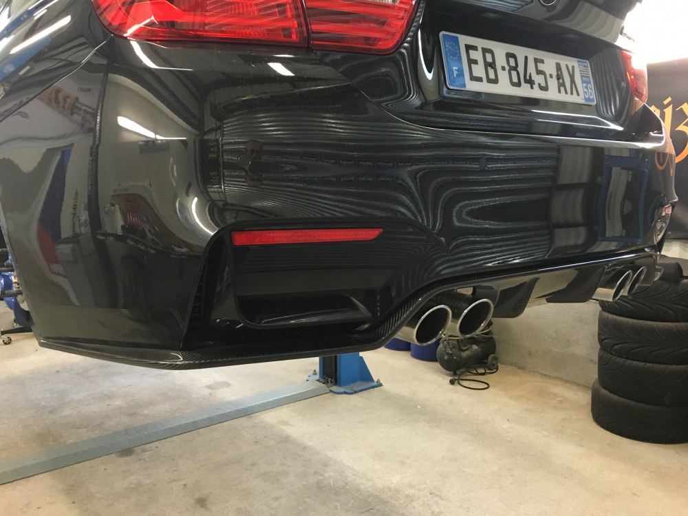

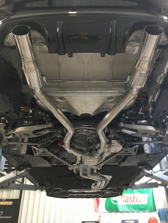

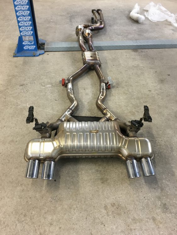

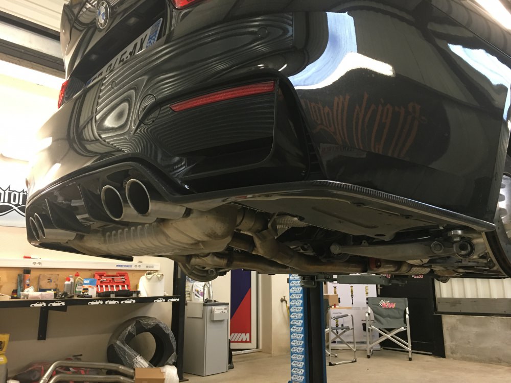

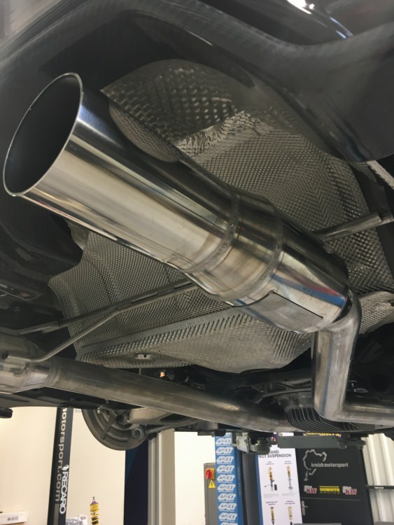

Voila quelque chose qui n'est pas homologué non plus mais qui fait gagner du poids et de la puissance ! Comme les feux jaunes c'est une histoire de goût le style des sorties...également pose d'un diffuseur.

il nous faut la bande son !! Magnifique ! Ca vient d'ou ces silencieux ? (Enfin silencieux si on peut dire)

Sinon, tu t'es arrangé avec ton concessionnaire pour garder la garantie constructeur ?
Du lourd cette ligne Gran Turismo IV ! :nickel10:

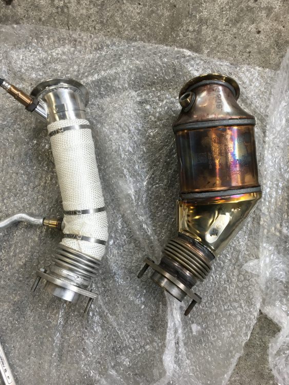

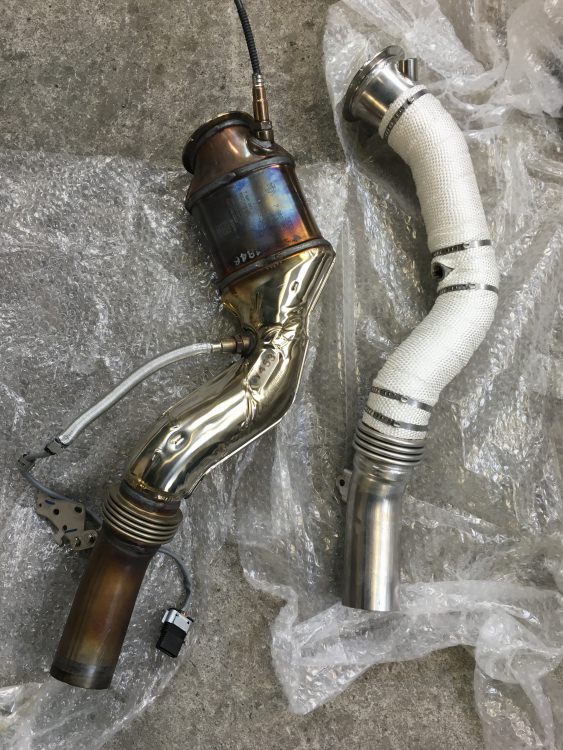

C'est les catas à la fin de la ligne? ça se fait beaucoup en compet, mais doit pas falloir se balader pour les tenir chauds! :oui:
ça va chanter... :lover:
Quel est le gain de poids ?

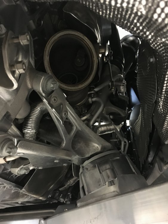

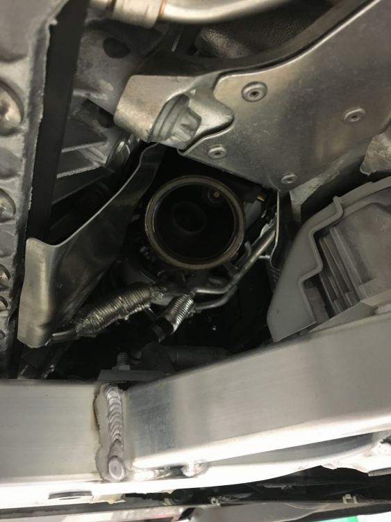

Tout vient de chez Eisenmann, des DP aux tubes de sorties. J'ai pas pesé mais d'après le bon de livraison c'est donné pour 30kg au total. 2kg les DP, 12 le center pipe, 16 les tubes.
Il n'a pas de cata.
Quand on roule fort c'est très bien ca chante, en stabilisé c'est juste horrible !

+1 !! Et une photo de l'ensemble :lover:
vue de derriere, posée sur ses roues :nickel4:
