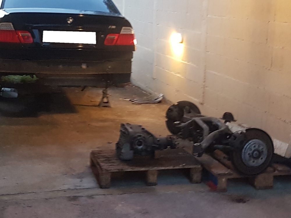

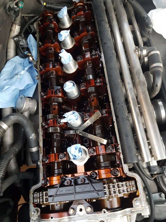

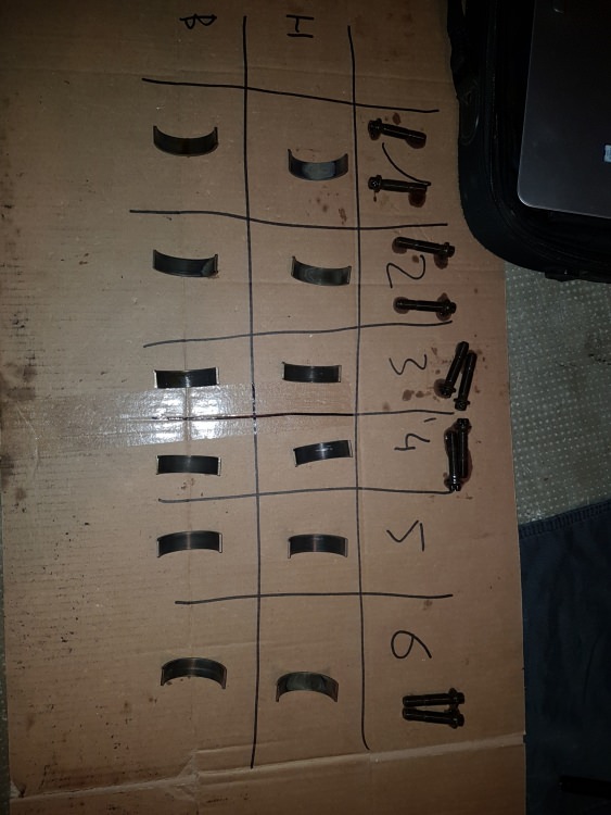

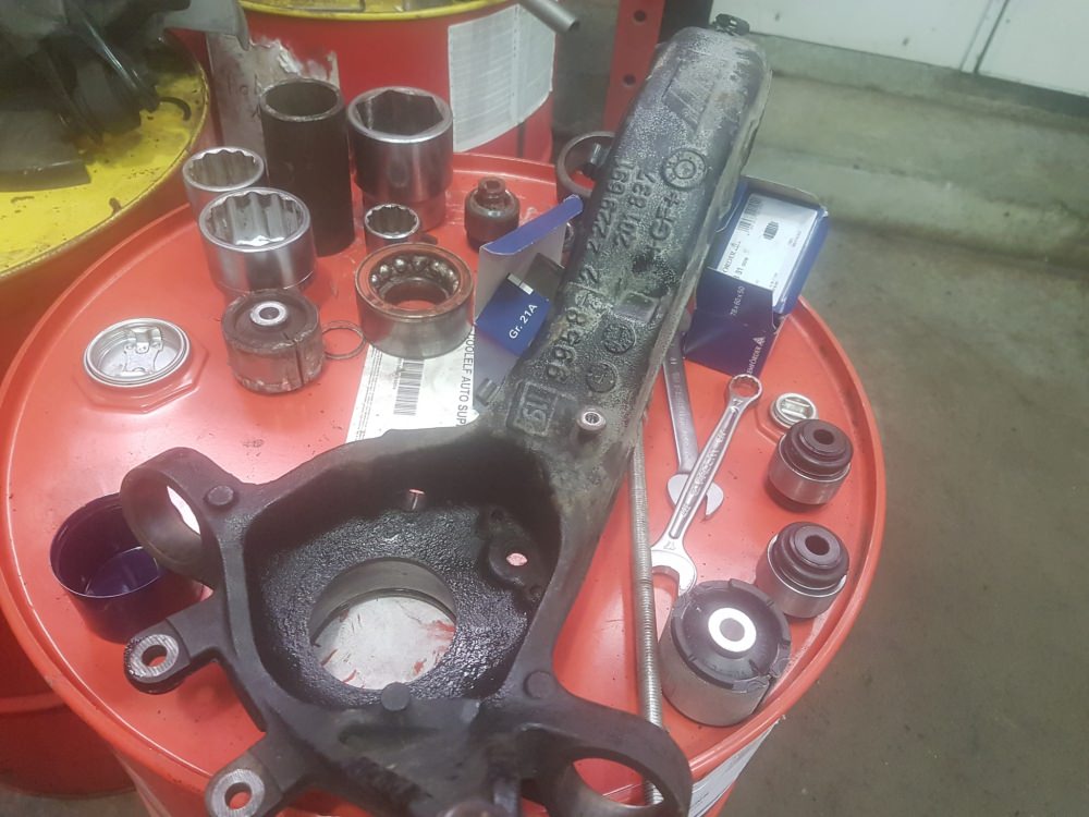

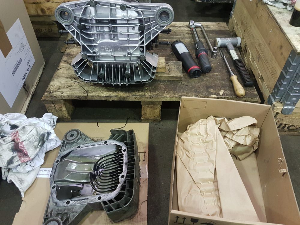

Petit point sur cette E46.
Done:
  • coussinet
  • jeu soupape
  • compression
  • SB moteur
  • codage mode M
  • codage DME (diode compte tour, shift-light...)
  • renove cuir
  • SB train ar
  • rlt ar
  • durite avia
Bon ça n'a pas avancé comme prévu pour des raisons perso mais petit à petit ça suit son cour
En ce moment elle est sur chandelle, me reste le châssis à renforcer et je pense m'occuper de l'embrayage. Il ne montre pas de signe de faiblesse mais à 150mkm je me dis c'est con de tout avoir déposé et de pas en profiter pour le faire.
Quelques photos en vrac (les plus téméraire auront remarqué que je ne suis pas un grand photographe :perenoel:)
