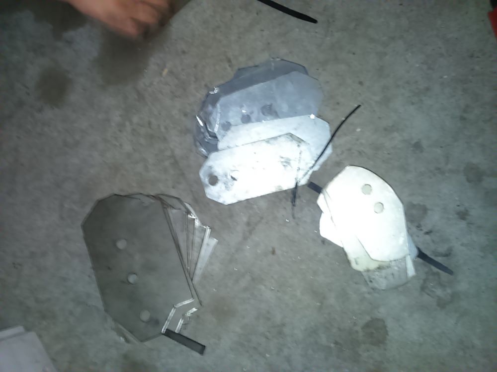

Si tu cherches des plaques à souder j'ai  pour ta E46 ou un renfort type compétion j'ai çà  aussi. petit prix.

Pour les plaques à souder, je les aient déjà.
J'ai pris ça : http://www.redish-motorsport.com/RedishMotorsportE46RearSubframeReinforcementPlateKit.html
J'ai préféré partir sur une valeur sûre et éprouvée, quitte à payer plus cher.
Pour le renfort, es-tu sur qu'il se monte sur E46? Les points de fixe avant me semblent vachement rapproché comparé à mon berceau... (d'ailleurs en regardant de plus près il ne semble pas percé, as tu une photo une fois monté?)
Autre question, ça condamne la banquette ar du coup?
Modifié par lien-mi
Je corrige, c'est bien pour E46, banquette possible, les vis de fixation de sont pas en rapport avec le berceau, mon copain spécialiste M m'a rectifié le tir.

Photo des kits composé de plusieurs tôles  à souder. 50 euros le lot
Ca se fixe sous le planché du coffre et ou en remplacement ?

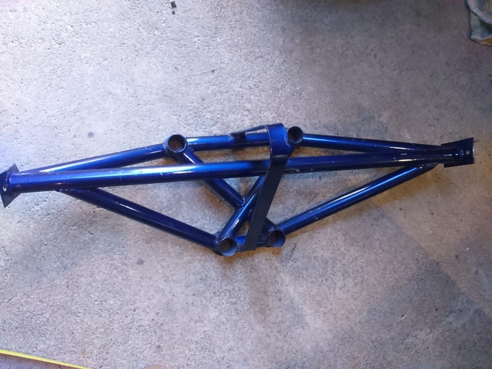

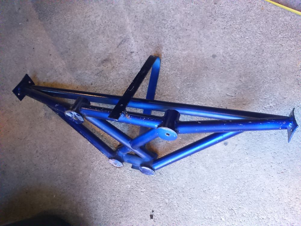

Pour le moment, je pense prendre une VinceBar.
Par contre à un peu moins de 450$ le morceau, je me tâte à la faire moi même... Le soucis c'est le temps que ça va prendre...
là mon pote la vend 90 euros
