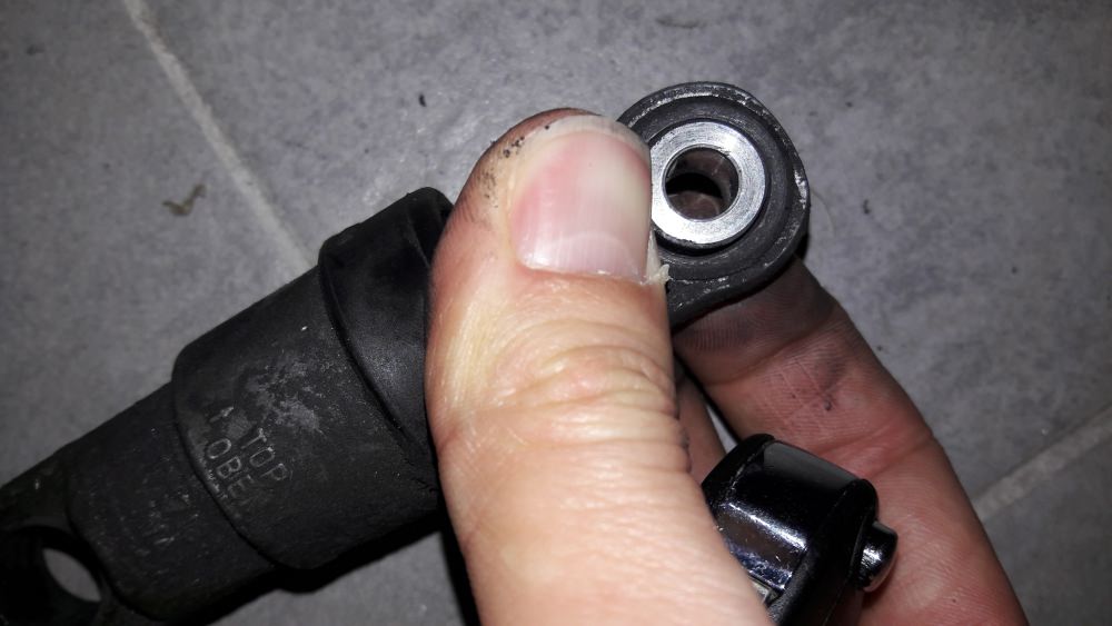

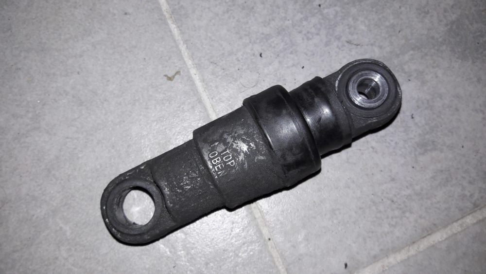

- pour ceux qui liront ça dans le futur prévoyez impérativement le remplacement du tendeur hydraulique car après 20 ans et 200mkm il ressemble à ça. ... avec du jeu latéral une partie en caoutchouc prenant pas mal de jeu, ma courroie était maintenue comme un slip kangourou maintient des burnes ?
Par ailleurs j'ai préféré passer par le dessous le viscocoupleur étant serré à mort
Après tout ces changements un pur bonheur auditif avec un. ....silence laissant la place au l6.
