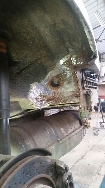

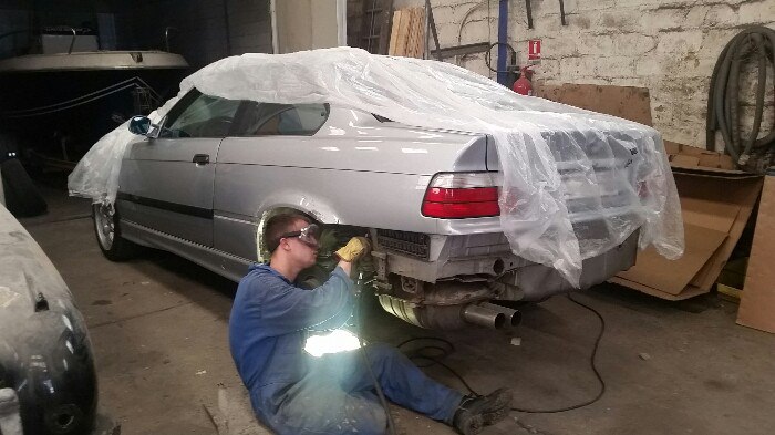

Je disais donc... Petits travaux de carrosserie pour assainir définitivement la caisse.

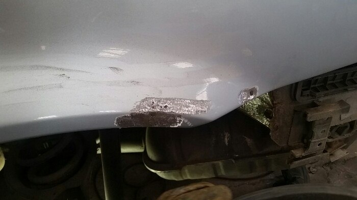

Un bord d'aile un peu chelou ne me plaisait pas beaucoup depuis le début. Donc dépoilage pour voir ce qui se cache derrière : bingo.
Et après tout ça je vais continuer sur la mécanique avec ma to-do-list du début, petit à petit.
une mauvaise réparation au départ?
Oui. De l'avis du carrossier une aile changée et mal protégée lors de la réparation.
Là c'est noyé de feroze pulvérisé, puis cire à corps creux après la soudure du patch de réparation, et surtout le joint entre les deux tôles sera refait soigneusement.
