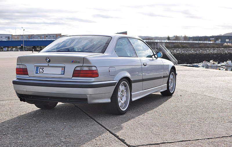

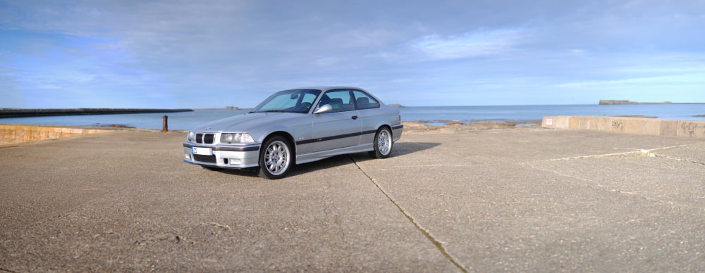

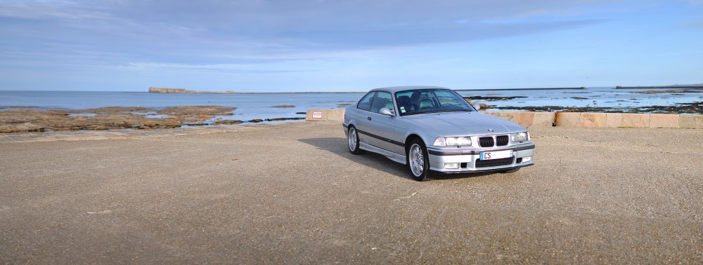

Retour du soleil, j'en ai profité. L'avant est revenu à sa hauteur normale, par comparaison avec des photos plus anciennes où on le voit beaucoup plus tassé. Sur la route je l'ai un peu chahutée pour voir la différence. Sacrée remise à niveau. J'ai besoin de retrouver les nouvelles limites de l'engin maintenant :-)

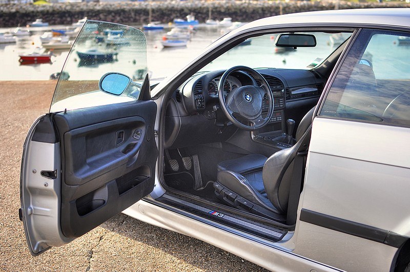

Quelques photos avec effet Brenizer, pour tester.

Mais Sylvain, dis moi, sans le bequet de Tourlaville, tu les ferais où tes photos :ptdr:?
Bien pratique hein ?
C'est le seul endroit où j'ai le temps d'aller dans la journée, ou presque.
Magnifique cette M3 ! :lover:
Par contre elle parrait hyper haute de l'avant la ?
Pick Up M3 E36 ?
On m'a fait la même réflexion sur ma bleue, c'est juste qu'on a plus l'habitude de voir une auto d'origine...
Sylvain ton entourage de compteurs est gris?
il y a 14 minutes, Guyom a dit :
Ben oui, je pense que c'est apparu en même temps que les garnitures en carbone. C'est très bien réalisé, mais ça surprend un peu.
