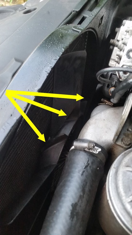

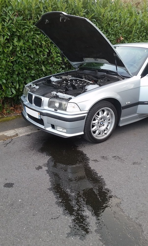

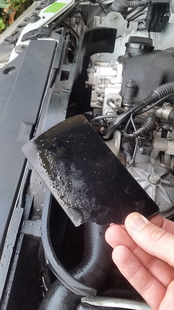

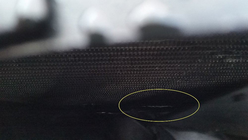

Le ventilo a éclaté pendant une accélération en démarrant d'un stop. Une des pales a entaillé en profondeur le radiateur dans le bas. Coup de chance,  c'était à 100m de la maison, voiture relativement refroidie du parcours N13, donc pas d'autre bobo sur la mécanique.

Le problème vient pas de l accélération au stop mais d un jeu trop important quelquepart ou quelquechose de desserrer ?
Oui, c'est bien les réponses que je commence à recevoir des connaisseurs du modèle.
Le plus probable c'est la pompe à eau usée, avec un jeu axial trop important, qui se fait tirer vers l'avant par l'hélice du ventilo jusqu'à toucher le radiateur.
Un gros coup de gaz rapide, le visco qui met du temps à glisser, l'hélice qui tourne donc rapidement très vite et qui se met à tracter et vouloir doubler ce boulet de radiateur qui se traine la b...te, attaché comme un con sur la traverse avant, et ça fait contact 😅

Je ne crois pas à un problème de support moteur hs, car je n'ai rien constaté d'anormal dans la transmission ni de vibrations moteur ou de choc. Si le moteur s'était levé sur une patte ou mis en travers, je pense qu'il n'y aurait pas eu que le radiateur de touché.
Pour ma part les SB moteur sont vieux et tassés (je dois les changer) je n'avais pas penser à ça mais effectivement ça peut ètre un peu tout ce que tu as mentionné à la fois ...
 ( 2.5cm d'espace entre le radiateur et les pales de ventilo sur la mienne qui a 204 000 km mais pompe a eau très récente)

2.5cm ! A vue de nez, je pense que j'ai à peine quelques mm actuellement sur la mienne.
Je vais faire un passage éclair au garage ce soir pour m'en assurer.

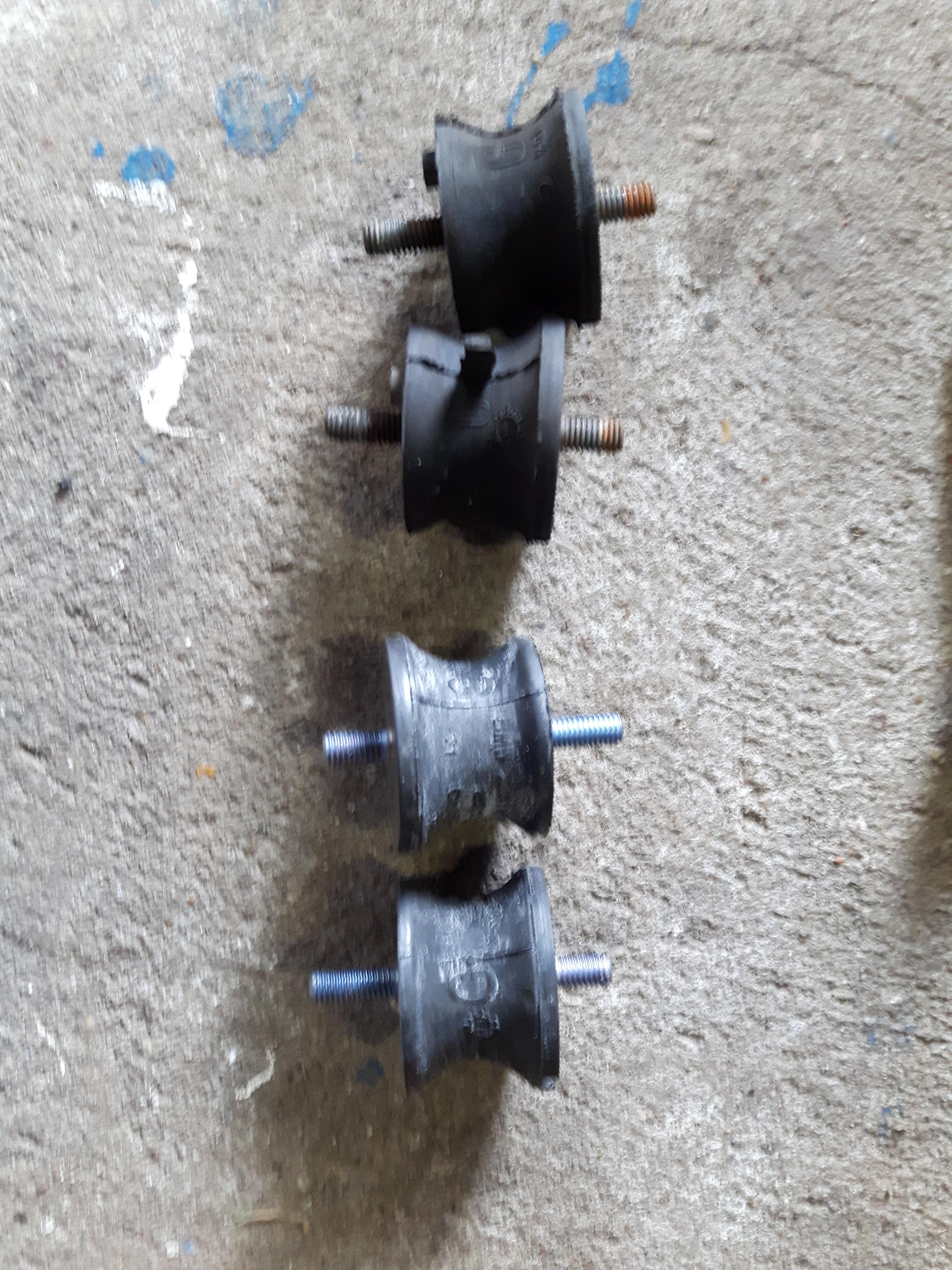

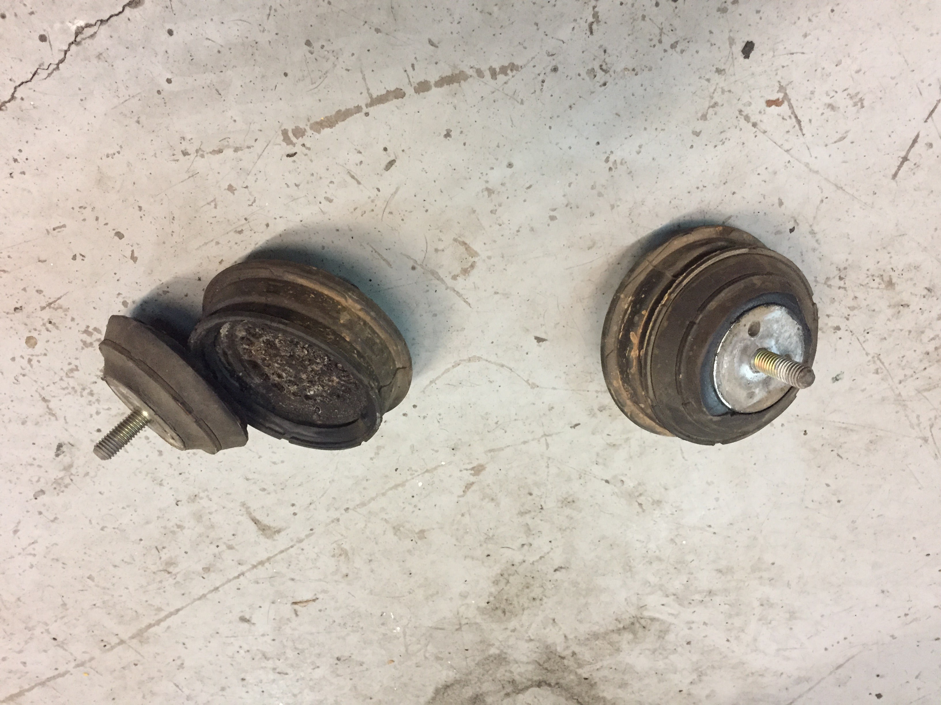

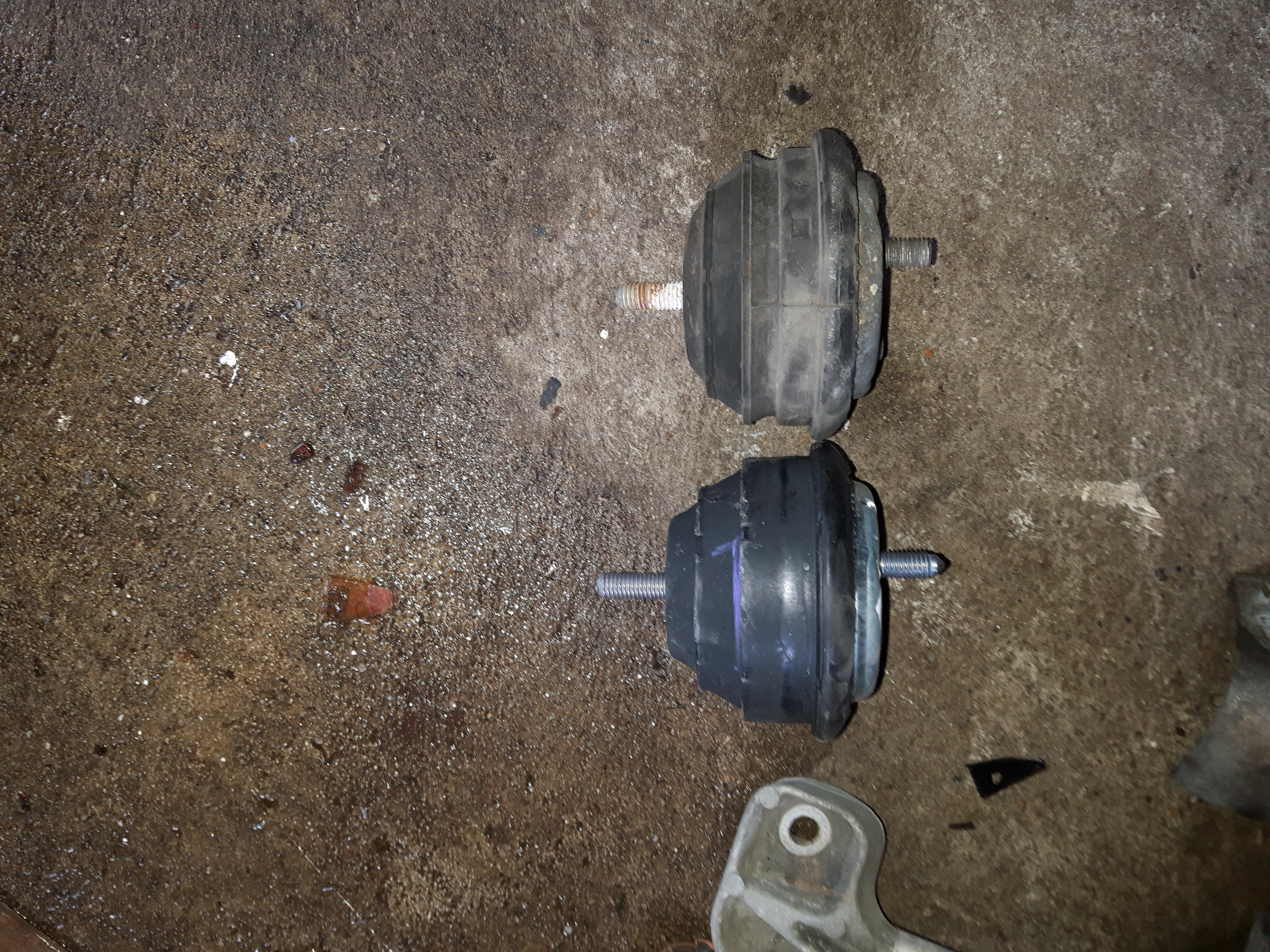

des silentblocs moteur neufs , ça te change une bmw ...
preuve , une 3.0 qui tourne pas très rond ... pan silentblocs neufs , rien de plus ... ça tourne beaucoup plus rond ...
le 6 en ligne a besoin de bon appuis ...
et bon la 3.0 , je pense qu'il etait temps ... ( 91 000 km au compteur bin voyons :ptdr:)

Mes supports changés en 2016 a 182000km, ils dataient de 94 (voiture fabriqué le 12/94)...
Les silent bloc de boite étaient simplement plus mou...
