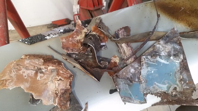

Trophée de chasse.

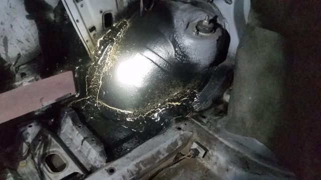

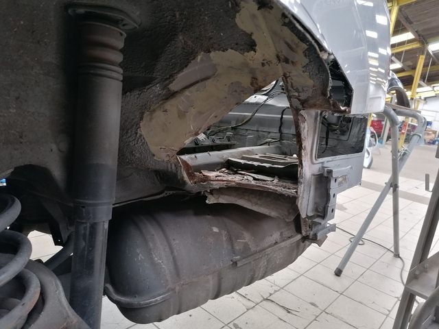

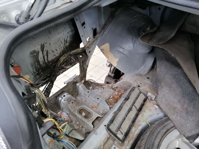

La voiture revient de loin.
Elle a été accidentée, réparée proprement longerons et plancher et marbre, mais de façon incompréhensible aucune protection n'a été remise ensuite sur certaines zones. Le patchos de tôles a été refait ensuite par dessus en cache misère sur la zone la plus corrodée.
Du coup toute la zone a été découpée, les zones anciennement réparées assainies et protégées, et traitement à la cire de toute la partie arrière de l'auto pour finir.
Ça va etre enfin terminé cette blague.
et je vais garder la découpe du patch en souvenir. Cher souvenir.

Le tôlier a des doigts de fée. Il m'a montré deux trois endroits réparés dans des recoins bien tordus, c'est super propre, bien monté et protégé. Je repars tranquille.
Il a pulvérisé plus de 1L de cire à corps creux dans tout ce qu'il a pu trouver dans le secteur, histoire de faire ceinture et bretelles pendant que tout était accessible.

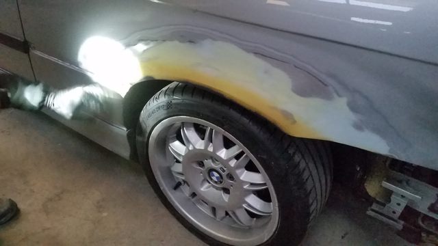

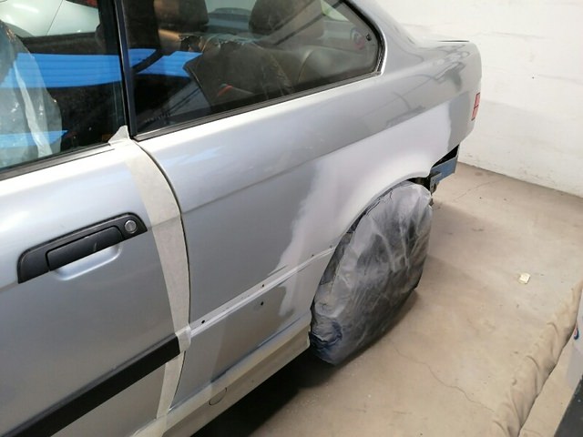

La suite : dsp sur l'aile avant gauche pour rattraper un léger gnon juste au bord du passage de roue, et un polissage pour homogénéiser l'ensemble.
