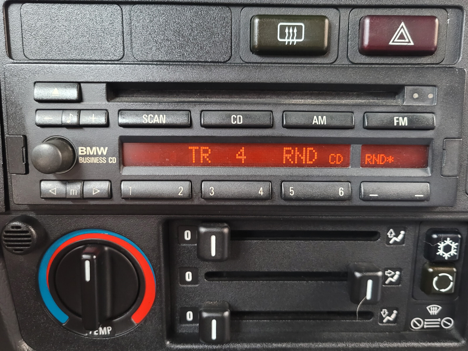

On 11/5/2022 at 7:28 PM, Sylkill said:
Some small cosmetic operations on the car
A backdating/modernization?

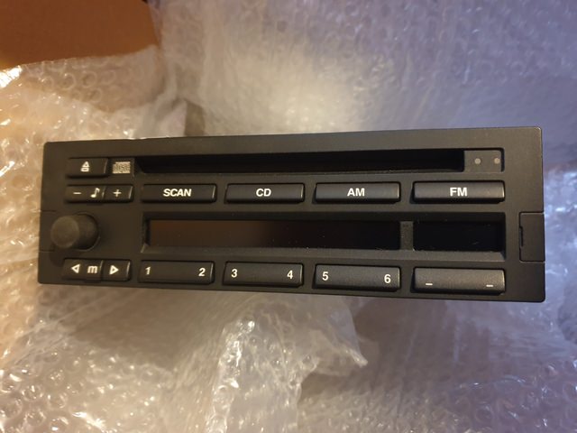

And then inside replacement of the pioneer bling bling post by a Bluetooth oem model.
Little by little it regains a coherent and functional look
For those not in the know, the CD43 was made for différent BMW Group cars at the time. Landrover, Rover, MG. Apart from the obvious backlight colors, (Land Rover=Green, Yellow, Red) there are some subtle differences between these models.
The CD43 you have here is not the original BMW model. The main clue is that they scratched off the logo that normally sits next to the volume button. You often see one on Ebay with an M sticker to hide it. BMW models indicate "BMW Business CD".
Other subtle differences are the font used on the buttons and the placement of the text on the buttons. On the BMW model, it is aligned with the bottom, not the center. The font is also thinner on the BMW unit.
Also, the BMW unit never had the "Compact Disc" logo next to the eject button. And the eject button is full on the BMW, not "open". What you have is the Rover version, which has the same backlight color as the BMW.

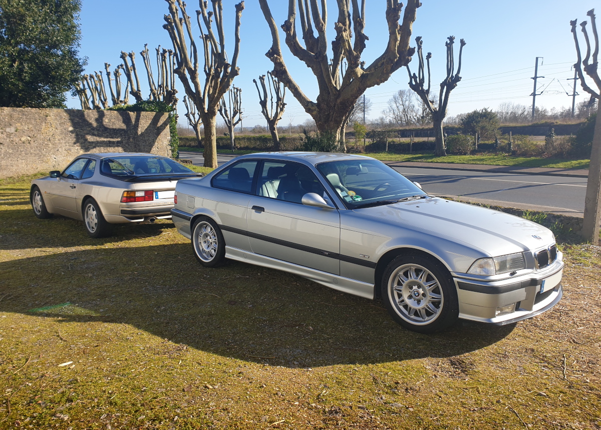

Petite cure de vitamine D pour les mamies
Passage de CT haut la main pour la 944, avec la seule remarque habituelle sur les AB et un léger déséquilibre de freinage sur l'arrière, probablement quelques traces de gras sur un disque après les opérations de démontage/remontage du frein à main.

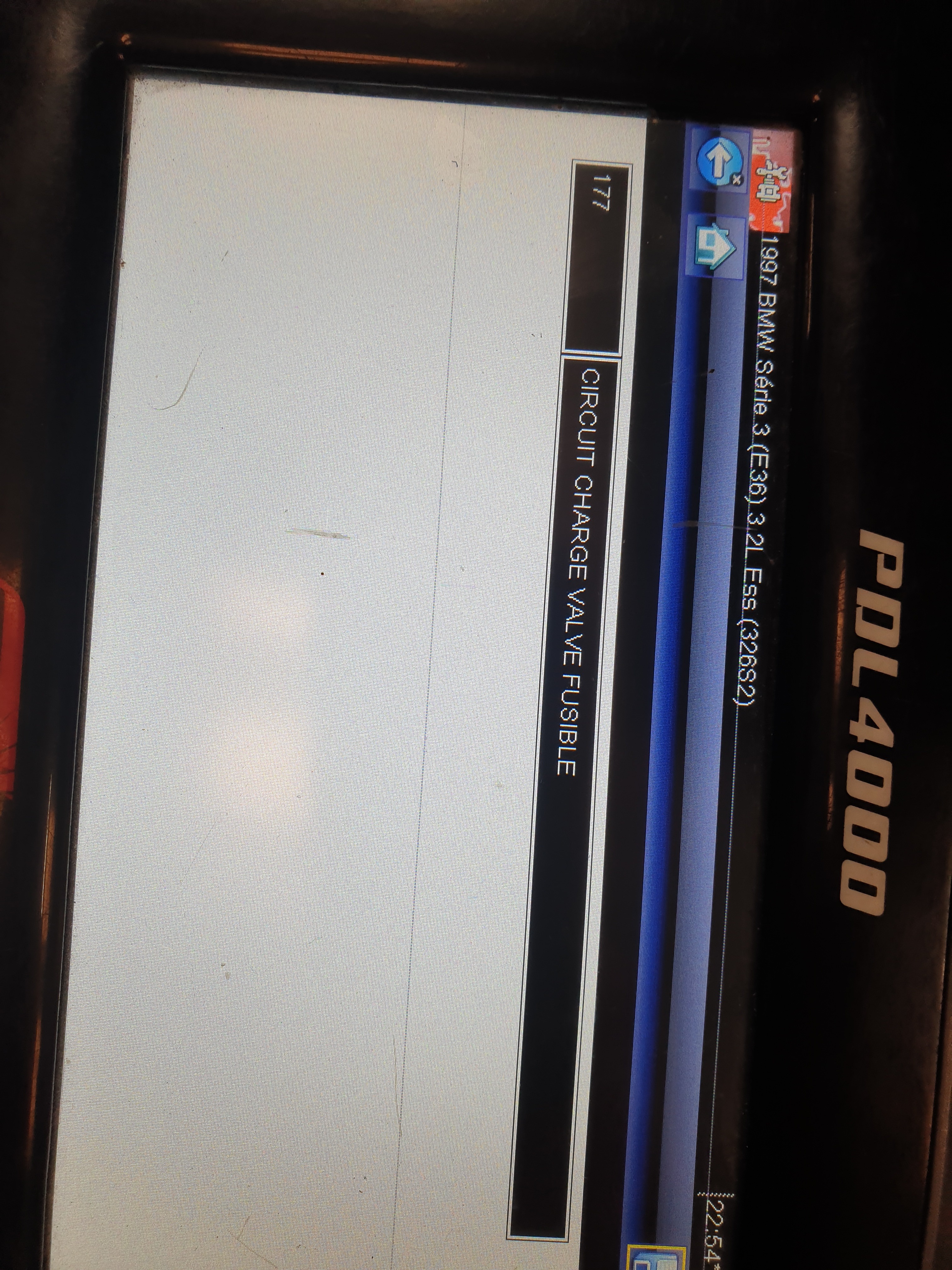

Sinon pour la blague j'ai un allumage intermittent de voyant ABS depuis lundi. Première fois qu'elle me fait ça. J'ai commencé par nettoyer et replacer proprement les relais et fusibles...  ça a fonctionné 48h.
Et ça vient de se rallumer ce midi.
Je vais passer rapidement au garage pour un coup de diag, et identifier le coupable. Je pense de plus en plus à un capteur sale ou une connectique farceuse.

J'espère pour toi que c'est ça
Parfois une soudure à refaire dans le boitier. Je viens de le faire faire sur le Z3 de mon père. C'est une petite faiblesse les blocs ABS E36 😔...
Bon en même temps, ils commencent à avoir un certain âge

@Sylkill si tu viens pour tes sieges
je peux te passer un coup de diag
il y a une heure, geoffrey1993 a dit :
Merci pour les pistes de recherche.
Je pensais passer le diag demain chez mon indépendant, histoire d'avoir un indice.
si c'est un capteur ar , je te conseille de bien laisser baigner dans le wd40 avant d'agir ...
Oui, j'ai cru comprendre 🤪
Aujourd'hui il avait de nouveau disparu. Va comprendre...

Bilan diagnostic pour l'abs : c'est pas un capteur. 20230505_150500.thumb.jpg.384ab7c1753f6b675cabf4f101fbc035.jpg
Le 19/04/2023 à 19:41, geoffrey1993 a dit :
Merci pour le temps passé sur ma grise en fin d'après-midi !

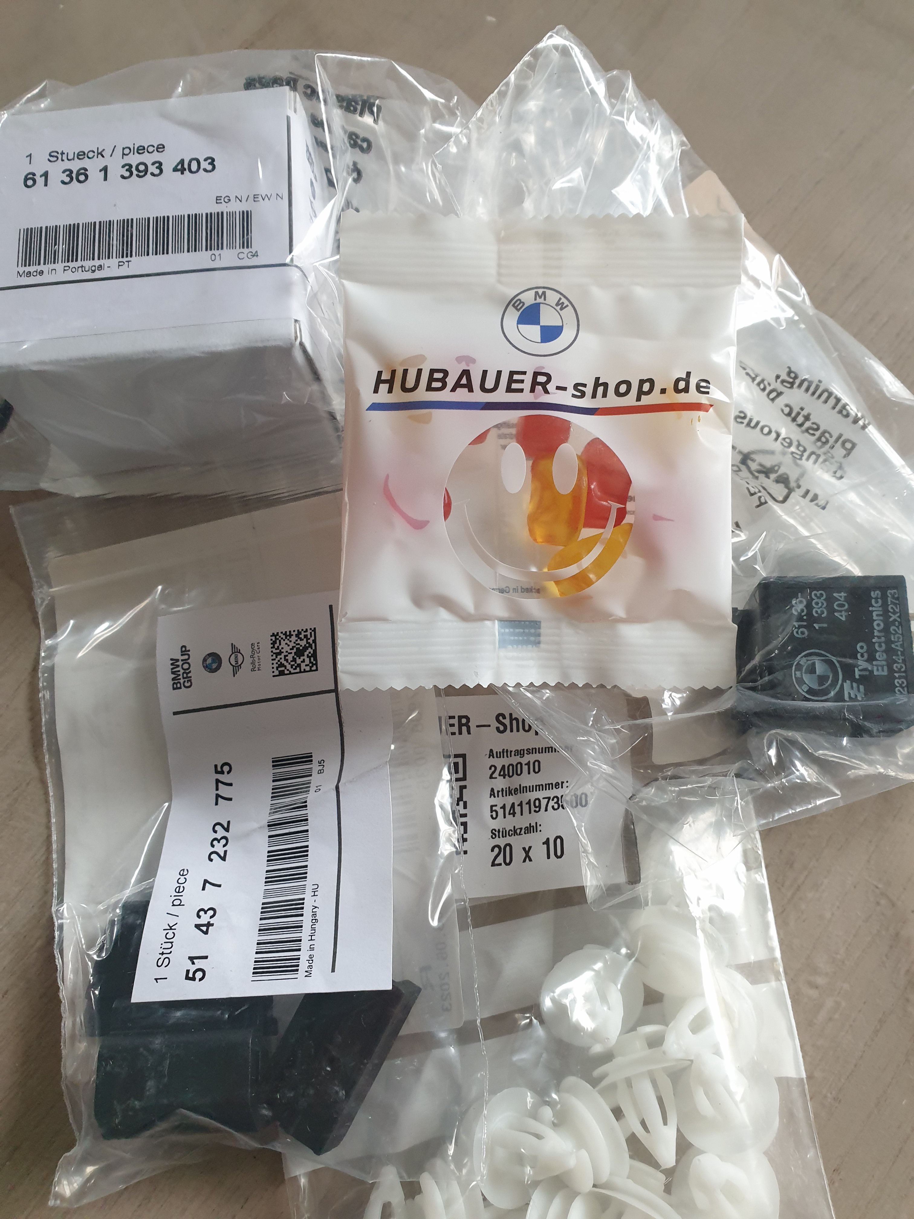

J'ai commandé les 2 relais ABS présumés coupables et on va voir si ça confirme le diagnostic 🕵️‍♂️
@Sylkill avec plaisir, content de pouvoir aider à mon échelle.
et c’est cool d’avoir fait connaissance par la même occasion ✌️
J'ai reçu un mail pour m'informer du traitement de la commande pour les relais, chez hubauer. Surpris.... puis je me suis rappelé que le 8 mai n'était pas férié en Allemagne 😅
Demain on gobe les bombecs et on change les relais.
Les clips pour changer l'intérieur ont été commandés par la même occasion.
