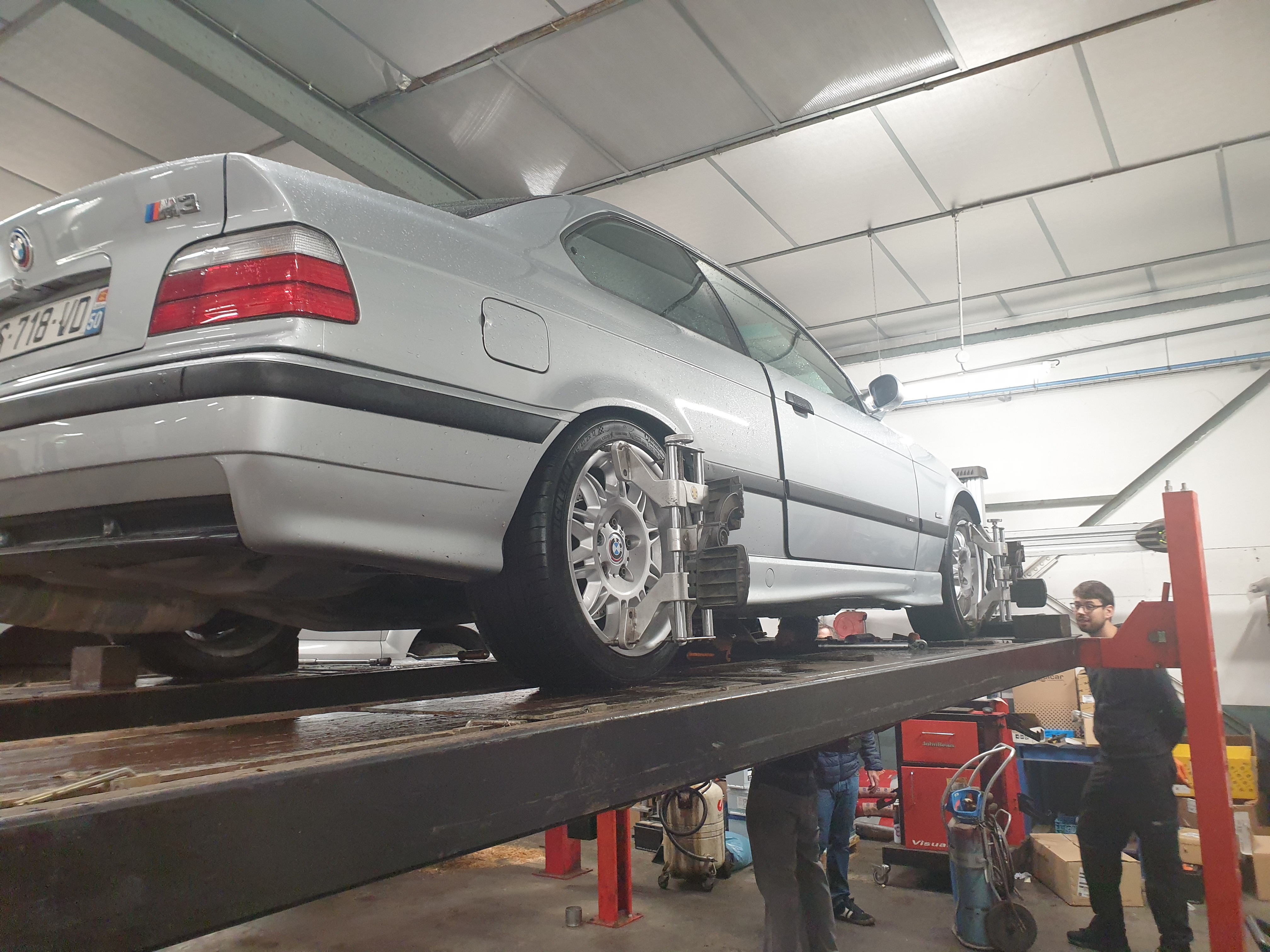

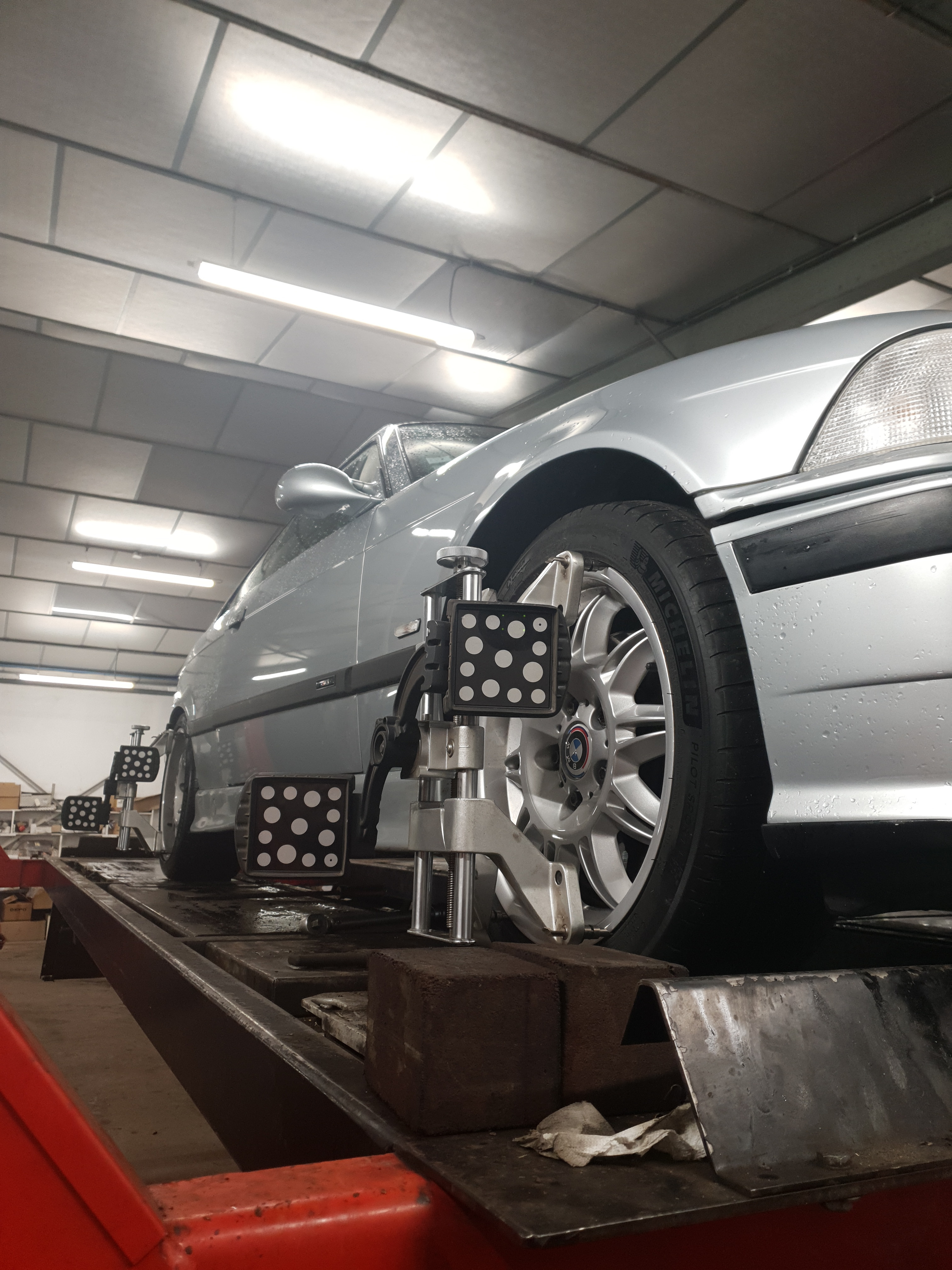

Hier opération caoutchouc(s)
C'était bien fatigué quand même à l'avant, je me demande bien pourquoi 😁
Ça s'annonçait bien et puis finalement ce soir réglage de géométrie impossible à l'avant : biellettes de direction grippées !
Il y aura une nouvelle tentative demain après aspersion copieuse de dégrippant, et si ça ne marche pas ca sera des biellettes neuves.
Fais enduire de graisse les nouvelles je ne suis plus embêté depuis plusieurs années
