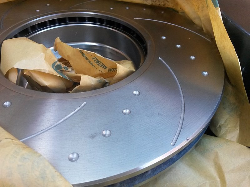

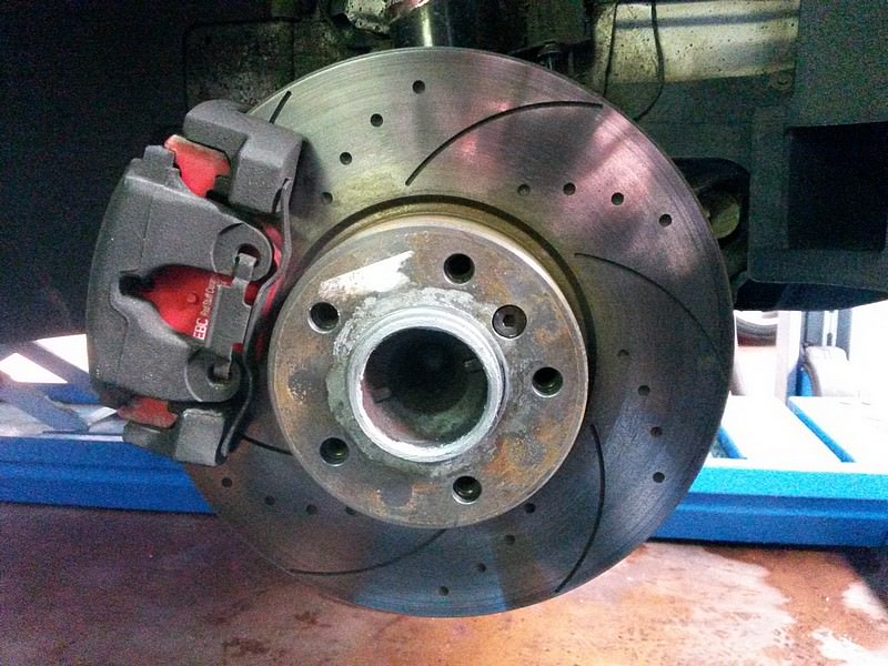

Le matos monté actuellement :

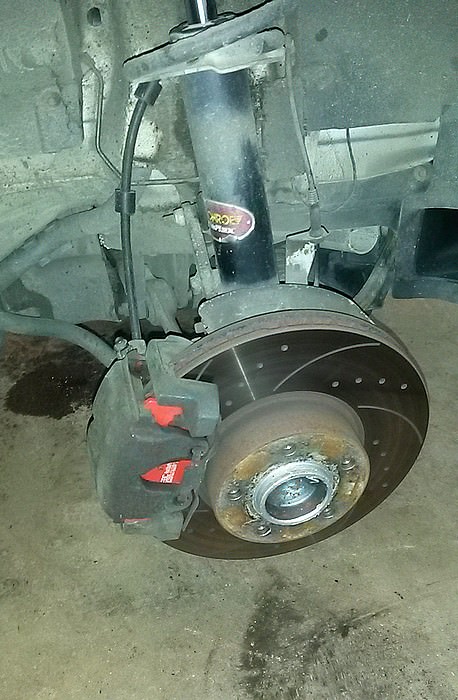

La tronche du disque au démontage vendredi dernier, bien bleu quand même...

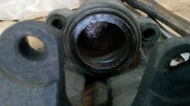

et l'étrier démonté, qui ne fait plus très frais lui non plus après le dernier coup de chaud.

Étrange. .. un problème du bloc abs peut être. .. car d un côté le problème initial semble résolu. . Mais de l autre ,vibrations à  droite..
Curieux que les disques se voilent à  ce point sur E39.. sur la mienne (essence),tout à  l air d 'aller bien pour l instant.. pas  de vibrations,pas de voilage malgré  un set avant enfin de vie..
Ce qui me fait penser ça  en fait, c est que je vois beaucoup de bloc hydrauliques de E39 en vente d occase aussi ça  signifie que les mecs les ont changés donc problématiques. .???
Ou silent blocs hs? Ceux du tirant de chasse en alu.. ou autre problème sur des éléments du train droit, équilibrage de la roue( plomb manquant)
La prochaine fois quand ça  vibre ( car c est peut être pas la cas ),mets toi au point mort pour voir si c est pas un problème de transmission ( voir de roue arrière droite).
Ça vibre  quelque soit la vitesse ?  Ça  vibre  au freinage ??
Et enfin as tu des cales ?
Modifié par Invité
Je commence à pencher pour le bloc ABS effectivement. C'est le dernier maillon d'origine. En même temps, si des blocs sont en vente, on peut penser c'est que c'est pas l'origine de la panne et que ça a été changé pour rien, ou alors ce sont des margoulins qui revendent des pièces défectueuses.
Les pneus avant sont neufs. Les SB et amortisseurs AV sont récents également.
Les vibrations se produisent à 120-130 et s'accentuent avec la vitesse, et en dessous de 110 RAS. C'est clairement dans le volant que je le ressens et pas dans la voiture. Là où c'est bizarre c'est qu'hier j'ai fait presque 100km à un peu de toutes les allures, et RAS. Ce matin en roulant cool-rapide c'est apparu pendant 10 minutes et puis ça a disparu comme c'est venu. C'est bien ça qui me fait penser au frein, encore lui, et pas au reste du train roulant. Roues froides des 2 côtés également quand j'ai stoppé.
Quand j'ai freiné légèrement au moment des vibrations, alors là c'était encore pire, genre disque complètement voilé. Je vais finir par croire que j'ai encore une plaquette qui lèche le disque par intermittence.
Modifié par Sylkill
Alors peut être le piston de l étrier  changé  qui ne revient pas bien (l as  tu révisé ? )
