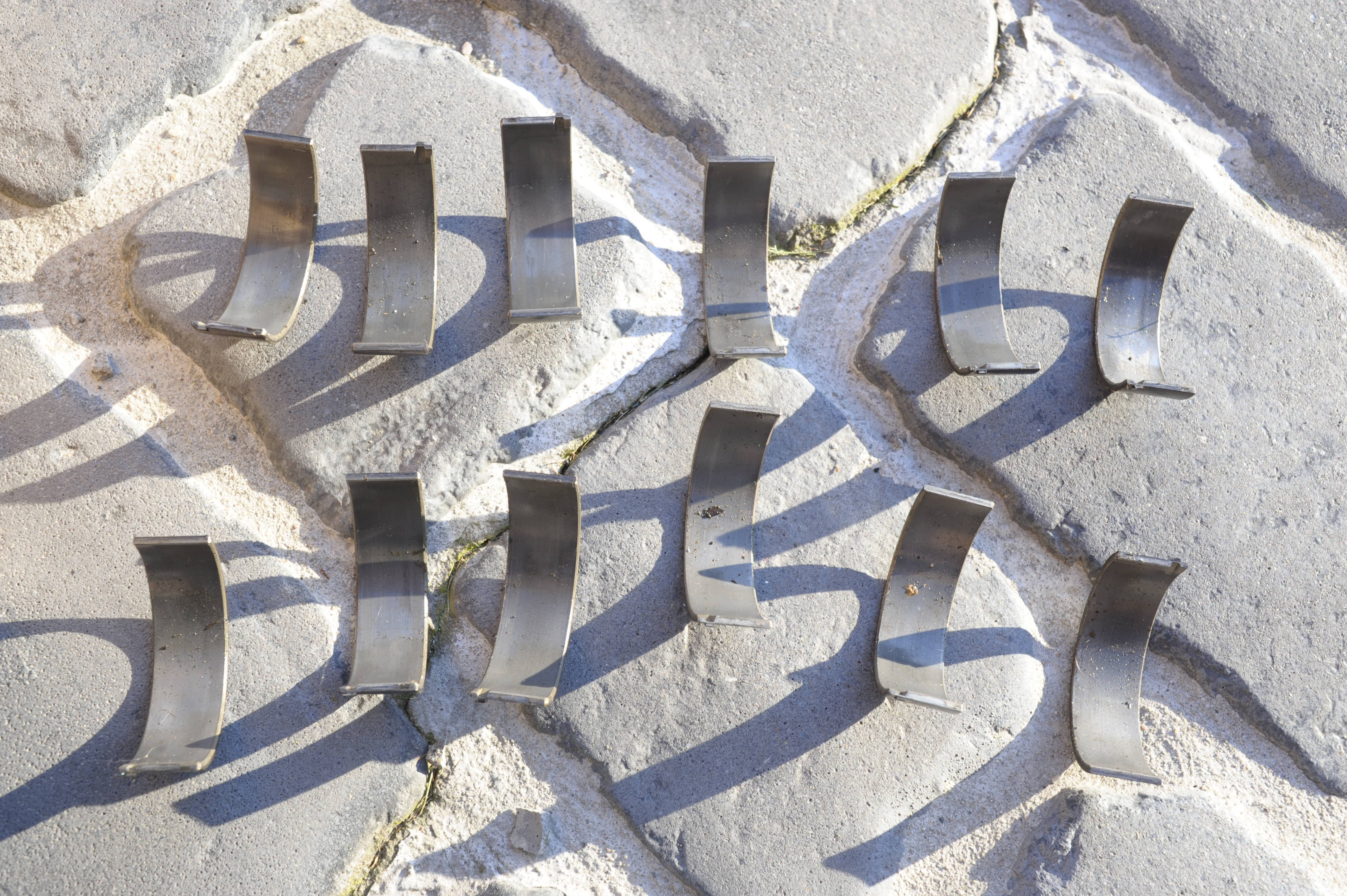

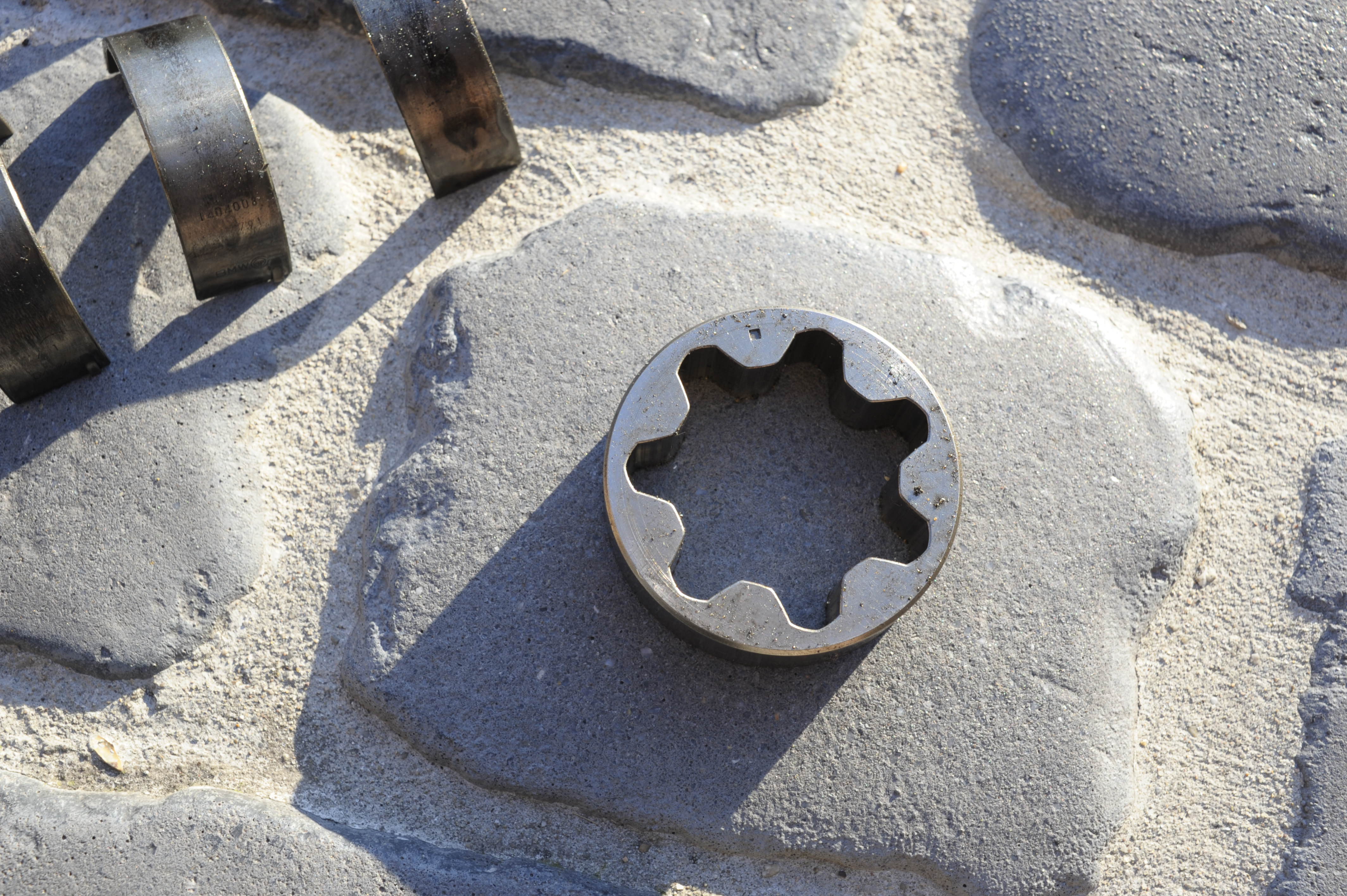

Pour mémoire ceux de mon moteur de 190mkm. Le spé qui les a changé beaucoup plus habitué à ceux des E46 n'en revenait pas, de même pour la pompe à huile. :ph34r:
Par contre il y a quand même des limites car mon moteur d'origine n'a pas lui supporté 45mkm chez Speedy à la castrol synthétique et 220mkm sans réfection... Y manquait plus que de rouler sans huile et le compte était bon!
 :perenoel:   La pompe à  huile Fred. .??  Il a contrôlé quoi le spé ? ??  Serrage ? Engrenages ? ??  Car en même temps une pompe à  huile ça  se change ou pas mais intervenir pour vérification, je vois pas. ...eclaire moi stp
il y a un kit de révision chez BMW qui évite de la changer. Comprend ressort/clapet décharge+ engrenages?
Ci joint une des pièces que j'ai récupérée
Modifié par Fredovitch
Ahhh oui OK .. je me souviens tu l avais déjà postée. ..:nickel8: merci
