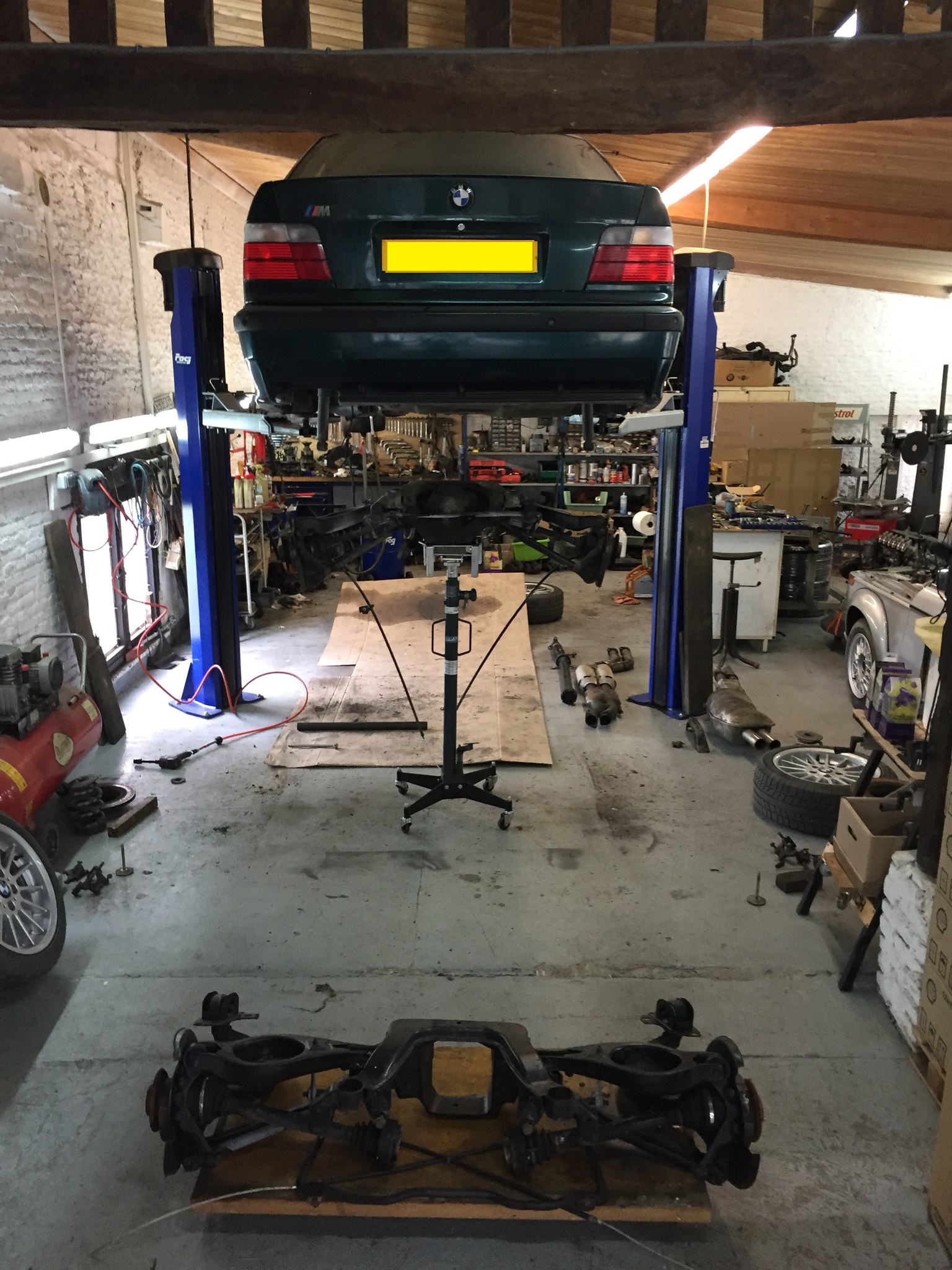

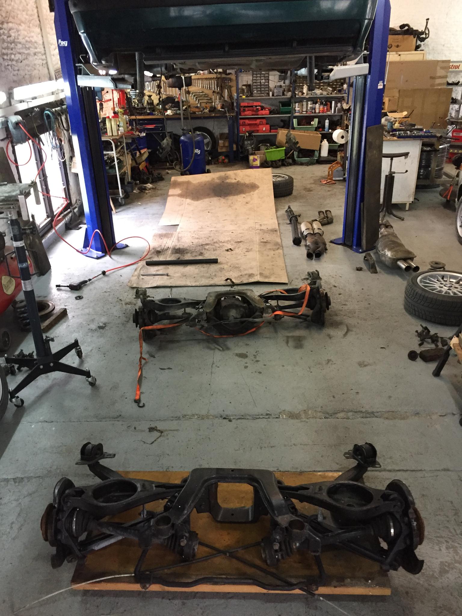

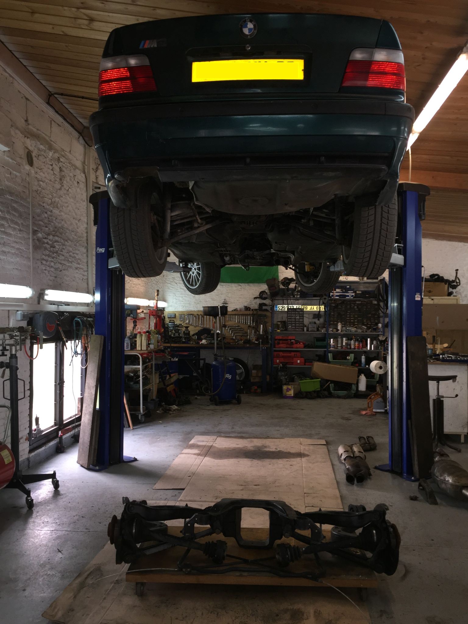

bon , Jacque a dit : on refait le train arriere :-P
regarde @J-D286 c'est facile ...
et hop ... :W

La coquine, elle s’est fait remettre le train arrière à neuf :W !

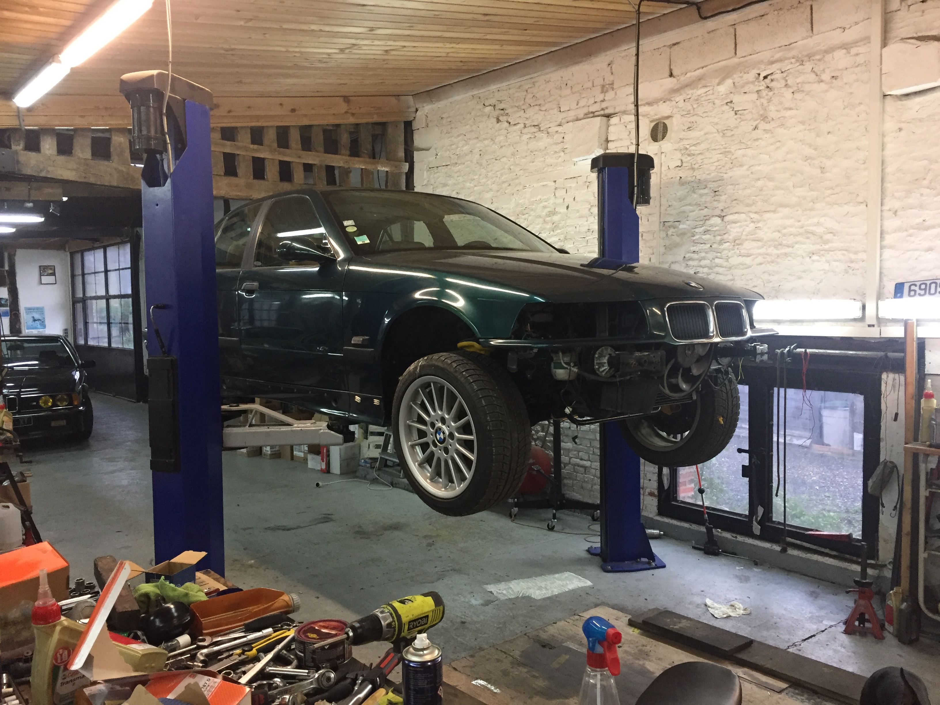

bon donc , continuons ...

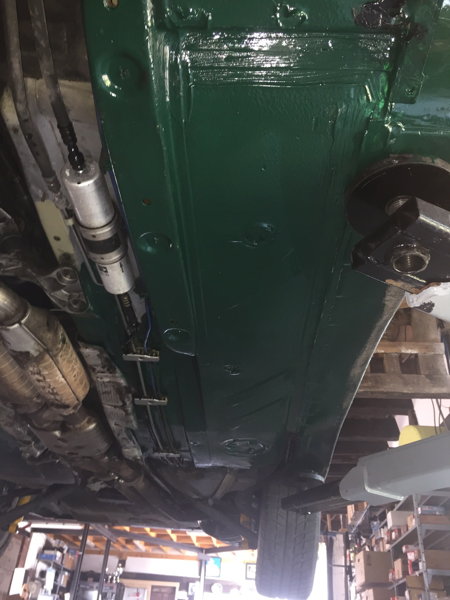

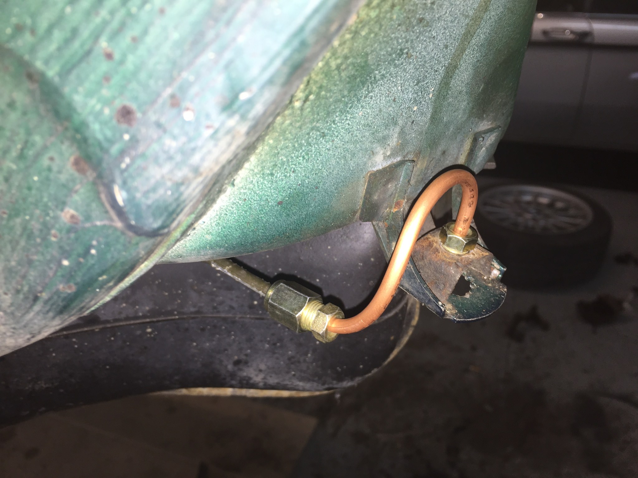

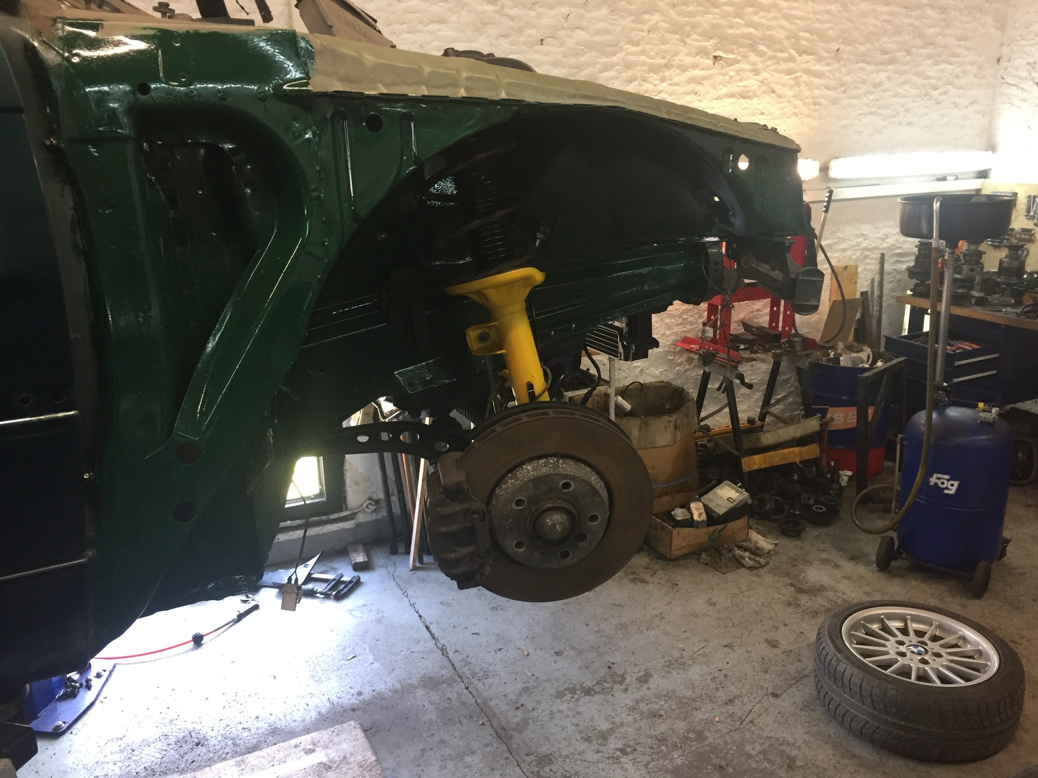

passage en durite aviation noir , qui oblige à refaire 3 des embout de durite rigide ...
puis et là ce fut long ...

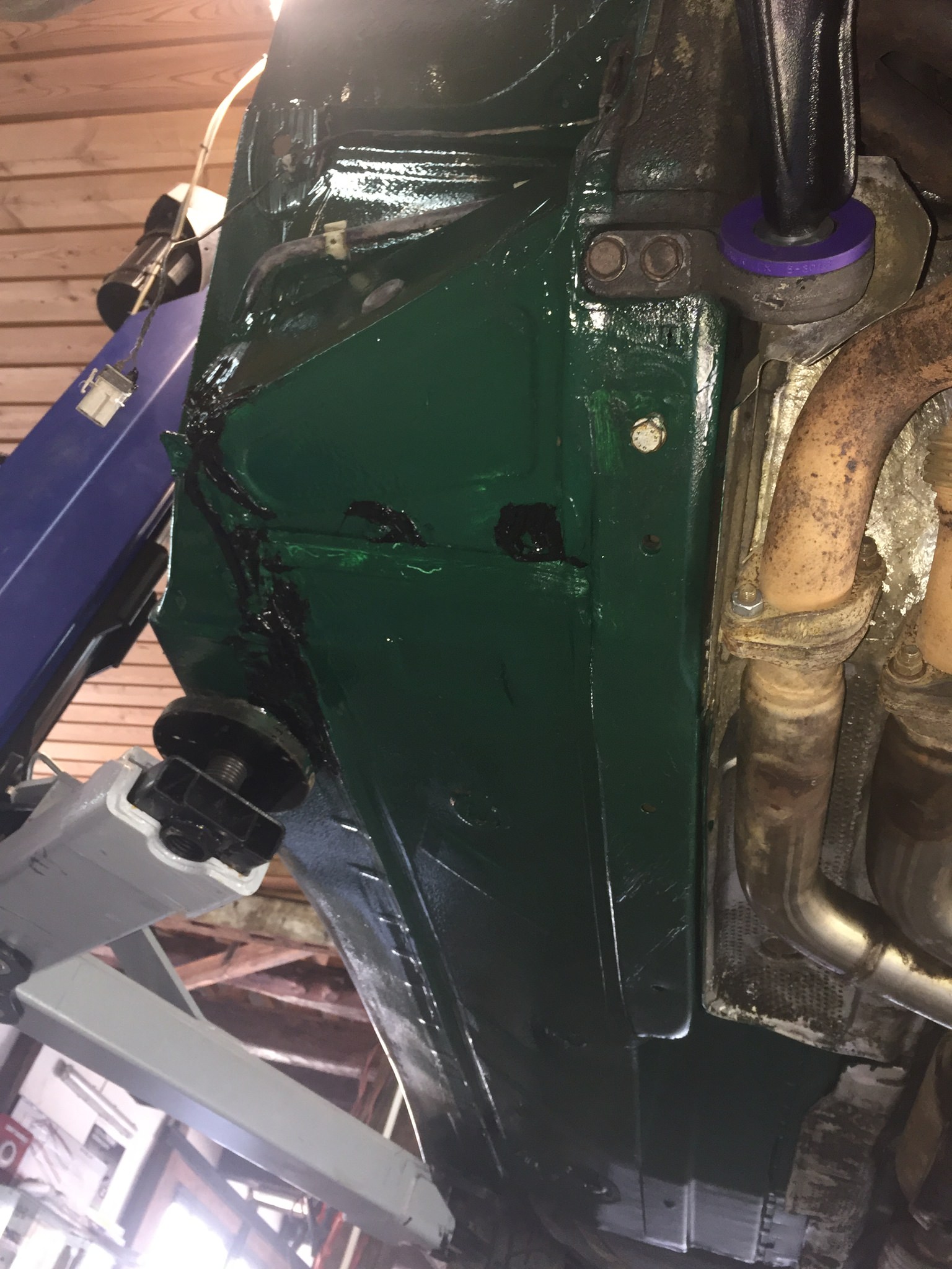

redressage des support de bas d'ailes avant ( merci le crétin qui l'a levé par là ) , debouchage de toute les evavuation d'eau oem
grattage , encore grattage ... soufflage , nettoyage ...
decapage à l'acide phosphorique de tout les points de rouille détectés , premier passage préventif au convertisseur de rouille ...
puis passage total à la peinture rustol , qui cela tombe bien existe en vert ...
et enfin poste de joint carrosserie type caoutchouc comme d'origine ( tache noire ) là ou je l'avais retiré pour chasser la corrosion ...
à mon retour de congé , seconde couche de vert sur les soubassements ...

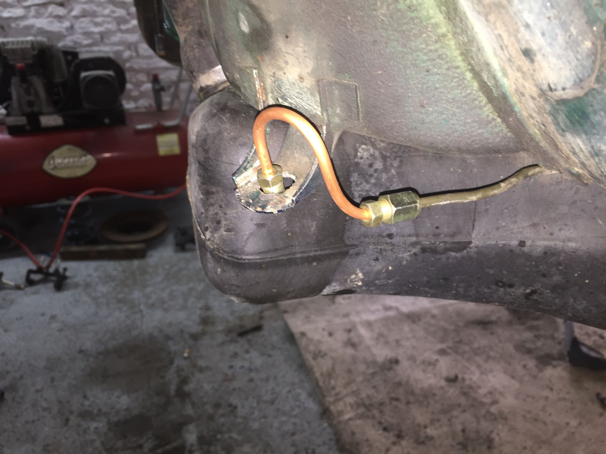

tu me mets un doute pour les durite avia tu as changé des bouts de tubing car il étaient morts ? car si comme moi si sont tout neufs ( ou en bon état) ca va le faire sans soucis ??
j'ai été obligé de couper les durites souple , et le bout des durites rigide car tellement oxydé que inséparable .
la partie restantes des durites rigides étant en bon état , et
-n'ayant pas envie de déposer le réservoir et
-de cintrer les tubes droit fourni en neuf par Bmw
MAIS  ayant la presse permettant de faire les évasements et olives .
j'ai donc mis un embout femelle sur la durite rigide , puis fabriqué la partie de remplacement en cuivre .( très gros gain de temps en 1h , c’était fait , et cout risible )  )
et je te rassure , l'embout qui arrive sur la dirite aviation , est identique à celui d'origine

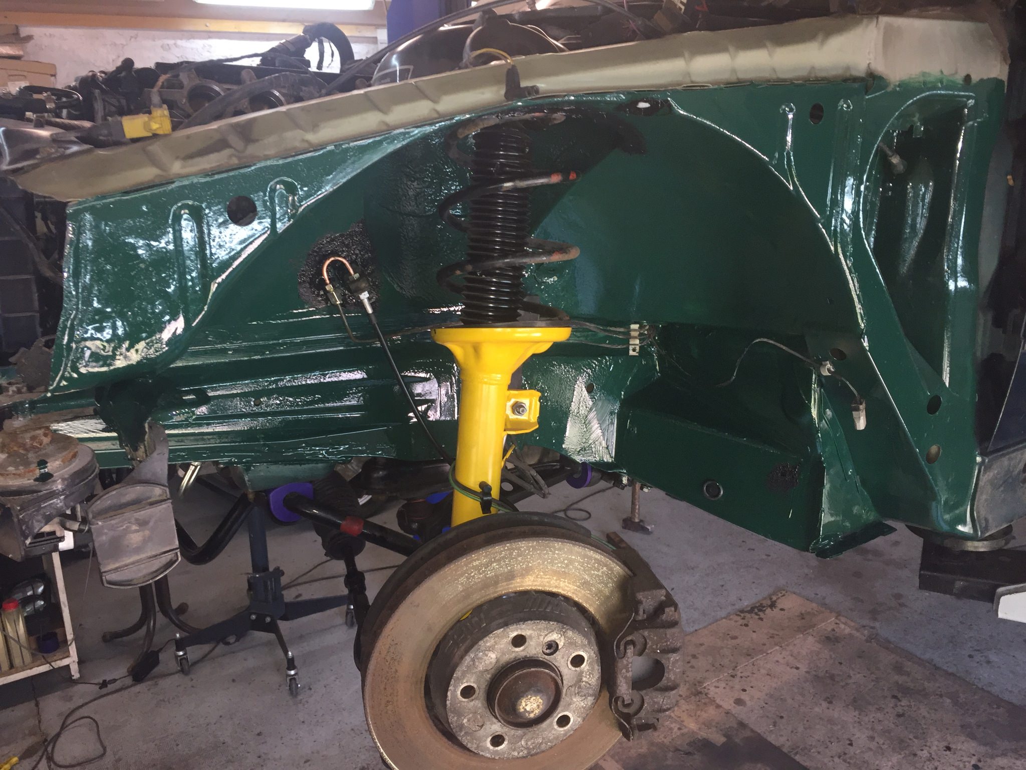

  • 6 mois plus tard...
listing des choses actuellement mise à jour ...
pompe à essence neuve ... fait
coussinets de bielles ... fait
réfection vanos ... fait
durites reniflard neuve
silentblocs moteur et boite neufs
radiateur eau+ huile neuf ... fait
durites eau + huile  ... fait
durites DA neuves ... fait
silentblocs powerflex sur : queues de triangle /barre stab av+ar /berceau de pont + bras principaux ar ... fait
rotules train arriere neuves ... fait
triangle neufs , biellette direction complete neuves , biellette barres stab neuves
bilstein B8 au 4 coins avec coupelles neuves ... fait
jantes restauré ... fait
durites frein avia , embrayage avia ... fait
cylindre recepteur embrayage neuf ... fait
DME moteur changé par un bmw non marqué avec le numero de serie ( car oem hs ) ... fait
mousse logement DME neuve
éradication des point de rouille et traitement des soubassement ... fait
ce qui est en stock
tout les joints de portes
les plastique de passage de roue neuf
les baguettes de portes et pc neuf
verres de phares neufs
portière avd occasion de la bonne teinte
face arrière complète pour éviter le bricolage sur les deux gros points de rouille sous le joint de malle
pare feu entre la ligne et l'arbre de trans ...
reste donc principalement maintenant les passage à la carrosserie à gerer ...
le retour en place de la calandre et donc de tout le bazar qui est derrière , fait déjà , moins épave ...
