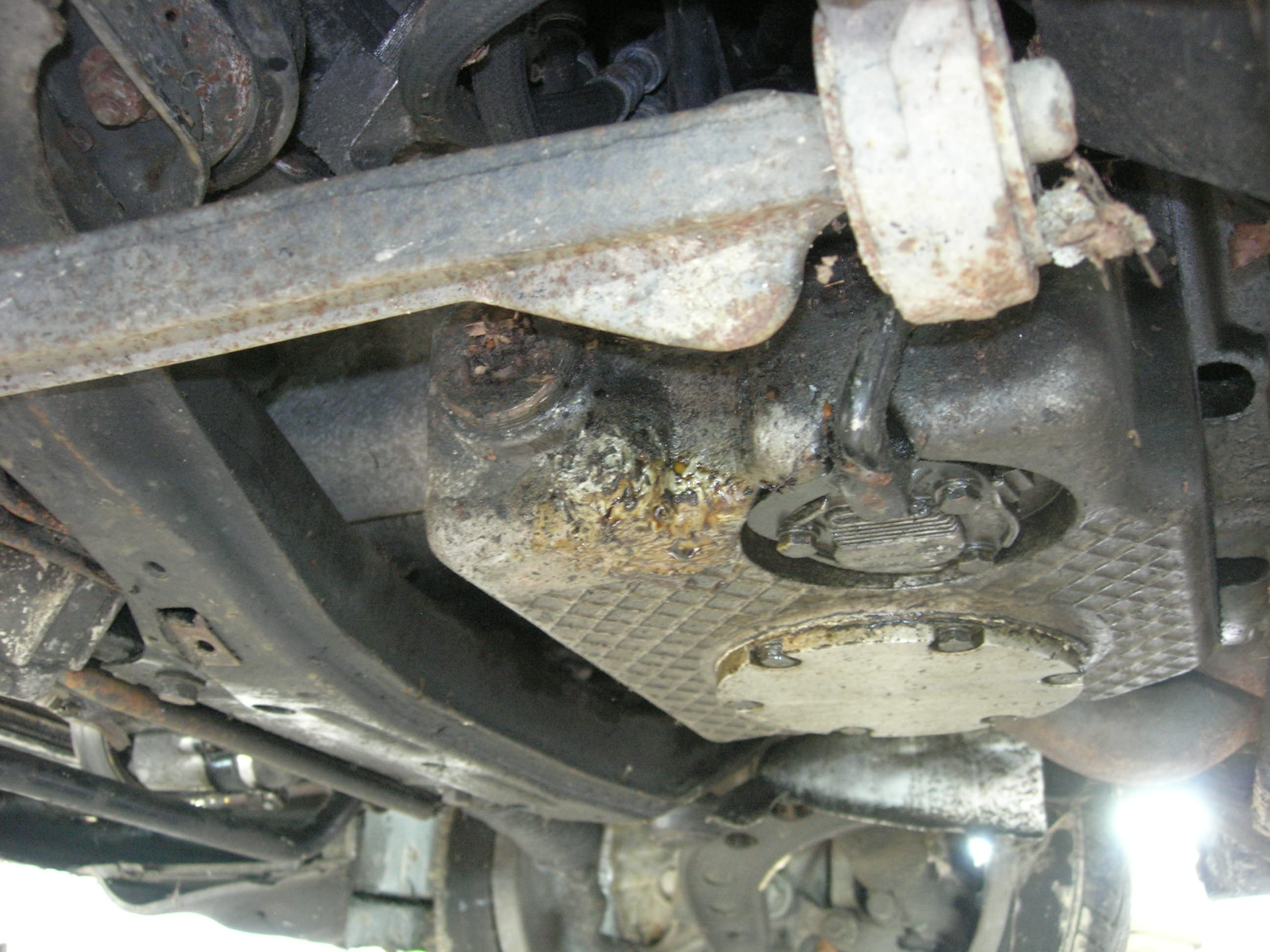

bon apres un passage sur le pont elevateur pour la preparer ...
et découvrir quelques surprises genre bouchon de vidange jointé maison ...

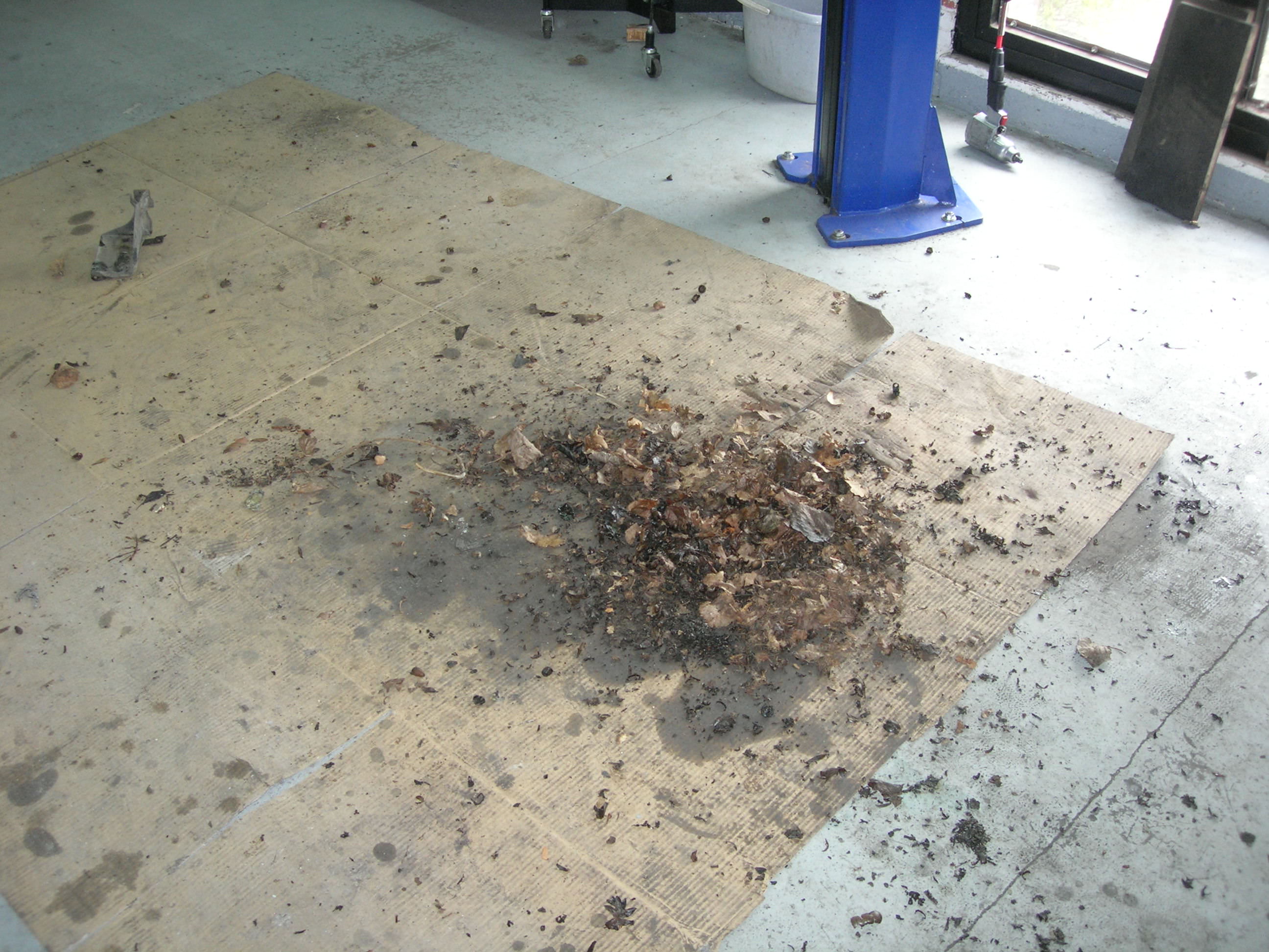

avoir encore et toujours retiré des feuilles , des glands , des noisettes

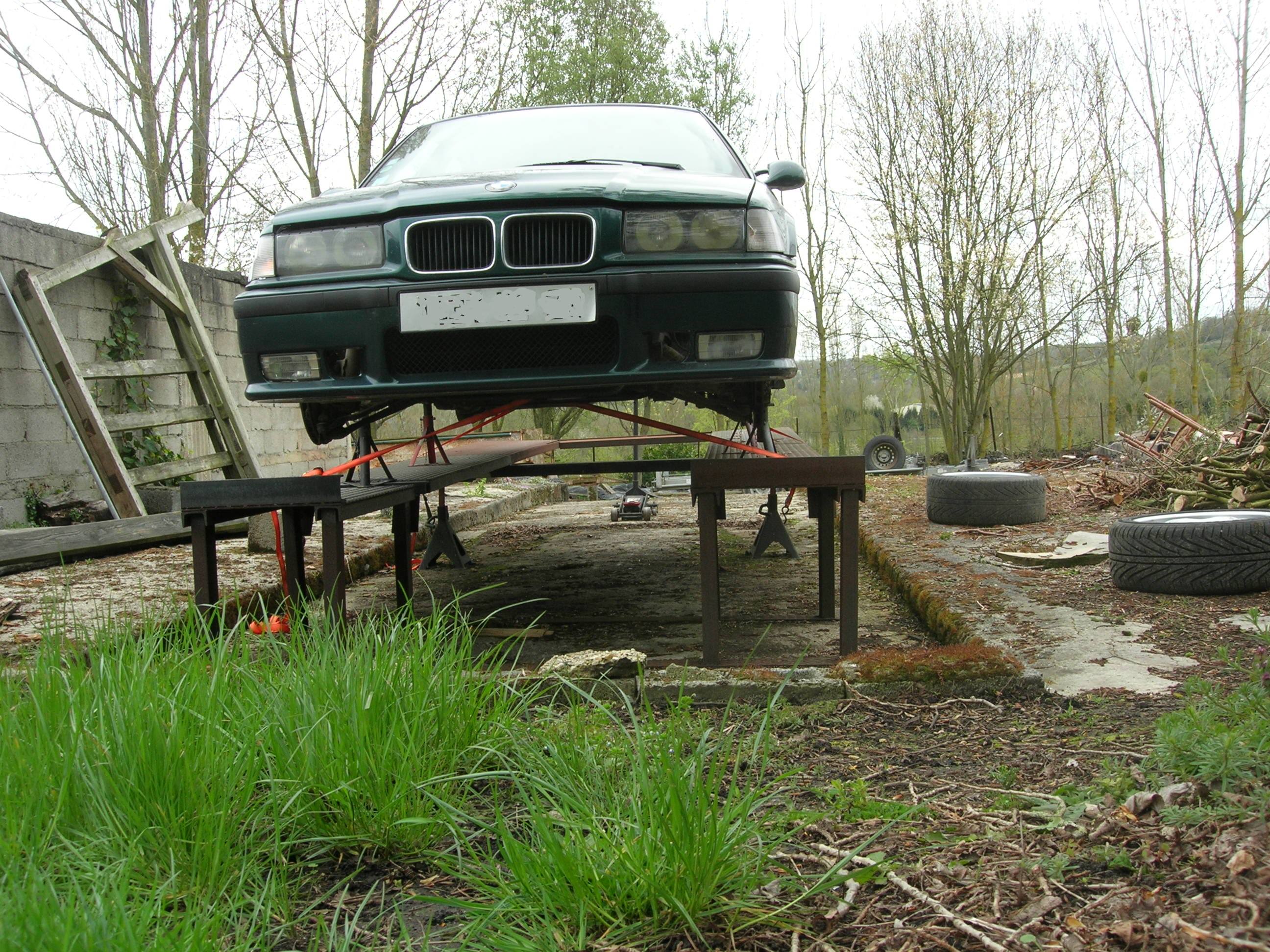

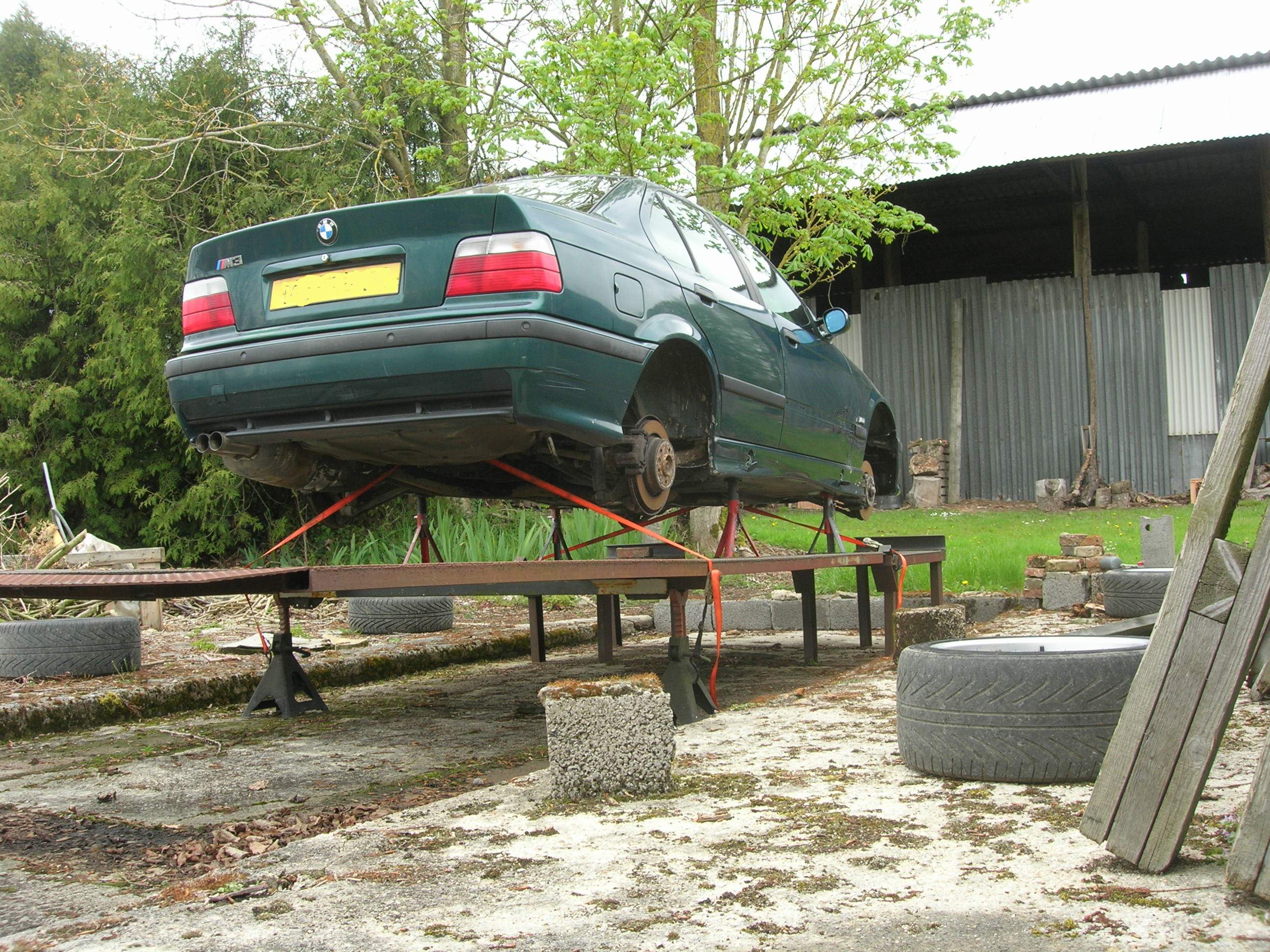

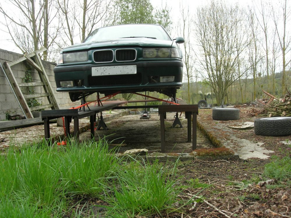

ce matin ... satellisation de l'engin ... pour pouvoir faire un très gros décrassage des soubassements
Comment as tu réussi à la mettre sur cette échafaudage ? :ptdr:

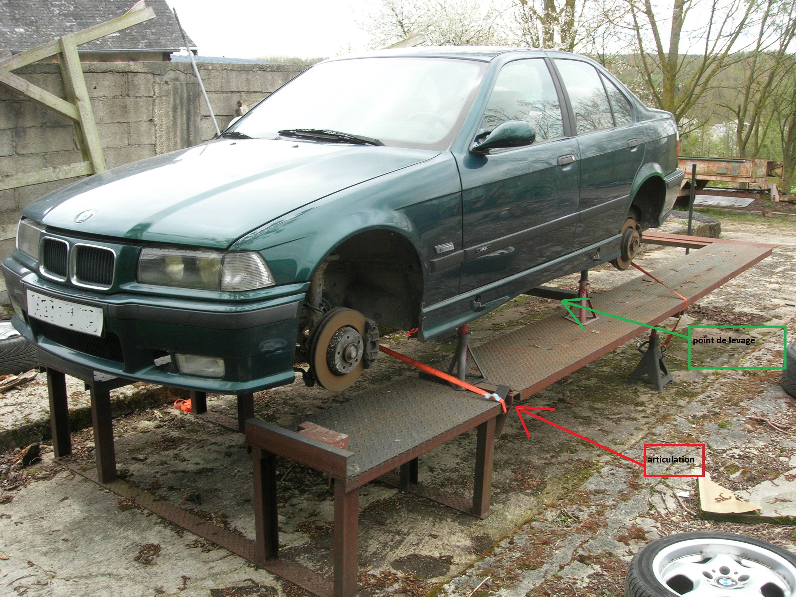

ce sont en fait des rampes géantes , la partie arrière est articulée et se lève au moyen d'un gros cric
c'est fait maison bien sur ...
une fois l'auto montée dessus et l’arrière des rampes relevé , il suffit de mettre l'auto sur chandelles ...
et par sécurité , je sangle l'auto au rampes pour pas qu'elle bouge , c'est comme une fosse mais en aérien ...
Ok. J'ai compris
bien pratique en extérieur
Il me faudrait ça dans la rue. ...
en plus , tu les avais vu en position basse mes rampes Julien ...
en gros c'est comme mettre une auto sur un camion de dépannage , puis de la mettre sur chandelles ...

il y a 52 minutes, ACS3 a dit :
Très astucieux ce montage :)
ça permet de faire divers travaux sur une auto quand mon pont deux colonnes est bloqué par une autre auto ...
il suffit de monter l'auto dessus et zou de lever l’arrière pour mettre l'auto à l'horizontale , et pour une simple inspection , voir une vidange , pas besoin de retirer les roues ...

Il y a 8 heures, ACS3 a dit :
pour la mettre sur chandelle une fois sur les rampes, tu t'es servi des points d'appui au travers du bas de caisse par contre? parce que sur E46, pour lever et mettre la chandelle... ben tu peux pas dans ce cas? :?:
