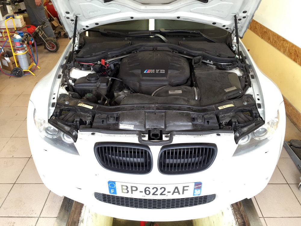

Commençons directement par "la fin", la photo à cent millions de dollars, à 96897 kilomètres...

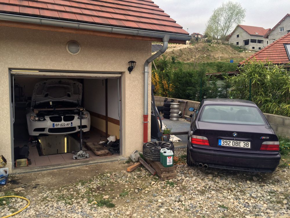

L'intervention s'est déroulée sur deux journées complètes mais, en plus du remplacement des coussinets, une grosse Inspection II était à l'ordre du jour... ou des deux jours. Tout ça pour dire que, par des amateurs en tout cas, il faut vraiment prévoir une journée entière pour effectuer le remplacement des coussinets ; en commençant tôt le matin et sans avoir peur de rogner sur la soirée.
Il n'y a pas de durée-type mais ce fut une première expérience pour nous et nous avons passé beaucoup de temps à vérifier les valeurs, re-vérifier, etc. Tout ça sans compter qu'il y a beaucoup de choses à démonter/remonter : virer toutes les protections, caler le moteur afin de retirer son berceau, débrancher la direction assistée, sortir la crémaillère, etc.

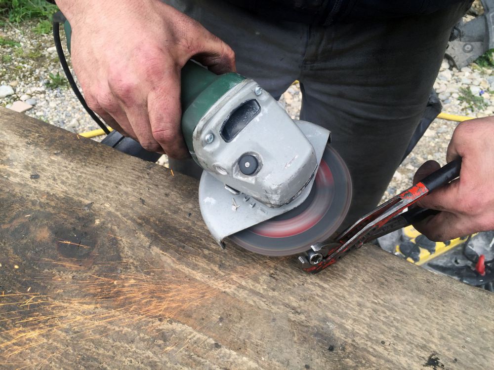

Nous avions énormément d'outils à notre disposition, pour des amateurs, y compris pour le serrage angulaire mais cela ne nous a pas empêché de devoir sortir faire un achat, mettre un coup de meuleuse à une douille pour accéder à certaines vis du carter, etc.
Ceci n'est en aucun cas un tutoriel et loin de moi l'idée de vouloir décourager ceux qui souhaiteraient s'y lancer eux-mêmes mais sachez que c'est quand même un sacré boulot. A titre indicatif, sachez qu'à la fin de l'intervention, le moteur s'est rassasié d'une dizaine de litres d'huile.

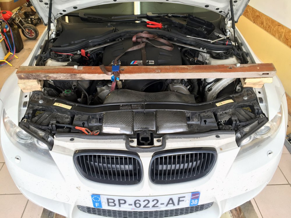

On a opté pour cette méthode, la chèvre aurait été trop encombrante... Par la suite, nous avons ajouté une seconde planche parce que celle-ci avait bien du mal à subir le poids du moteur.IMG_5257.jpg

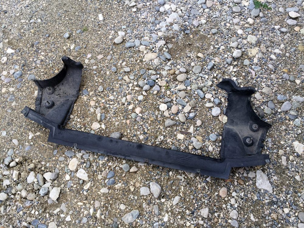

Protection usinée Vercors...

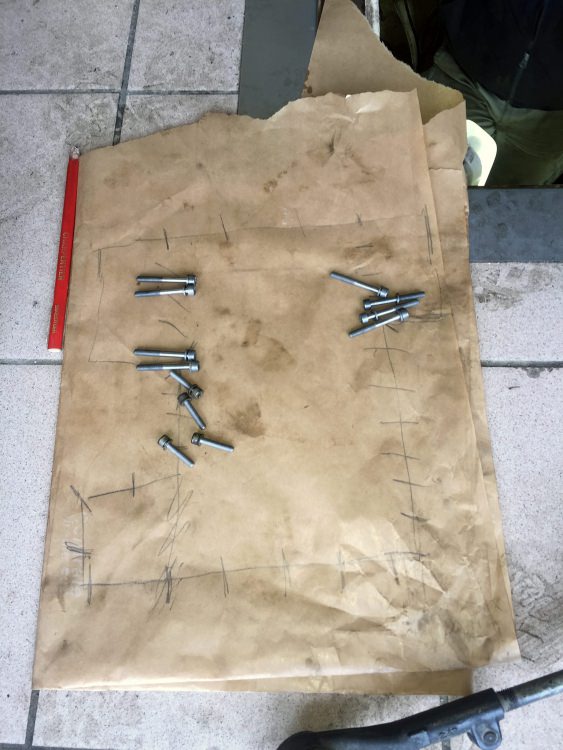

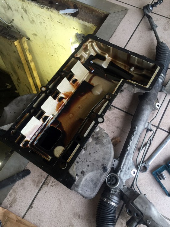

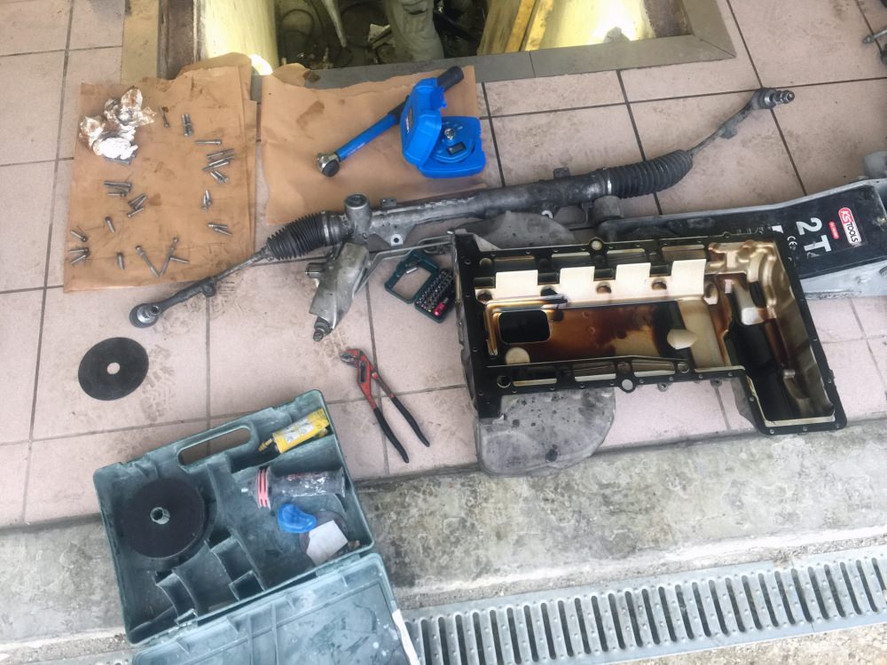

Carter démonté, on aperçoit la crémaillère de direction...

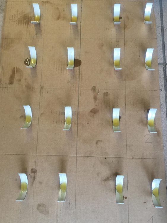

Coussinets neufs avec une pointe de TWS...

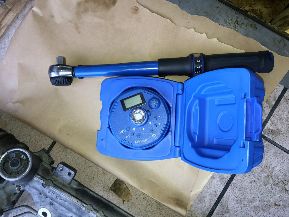

L'outil de serrage angulaire, acheté pour l'occasion...

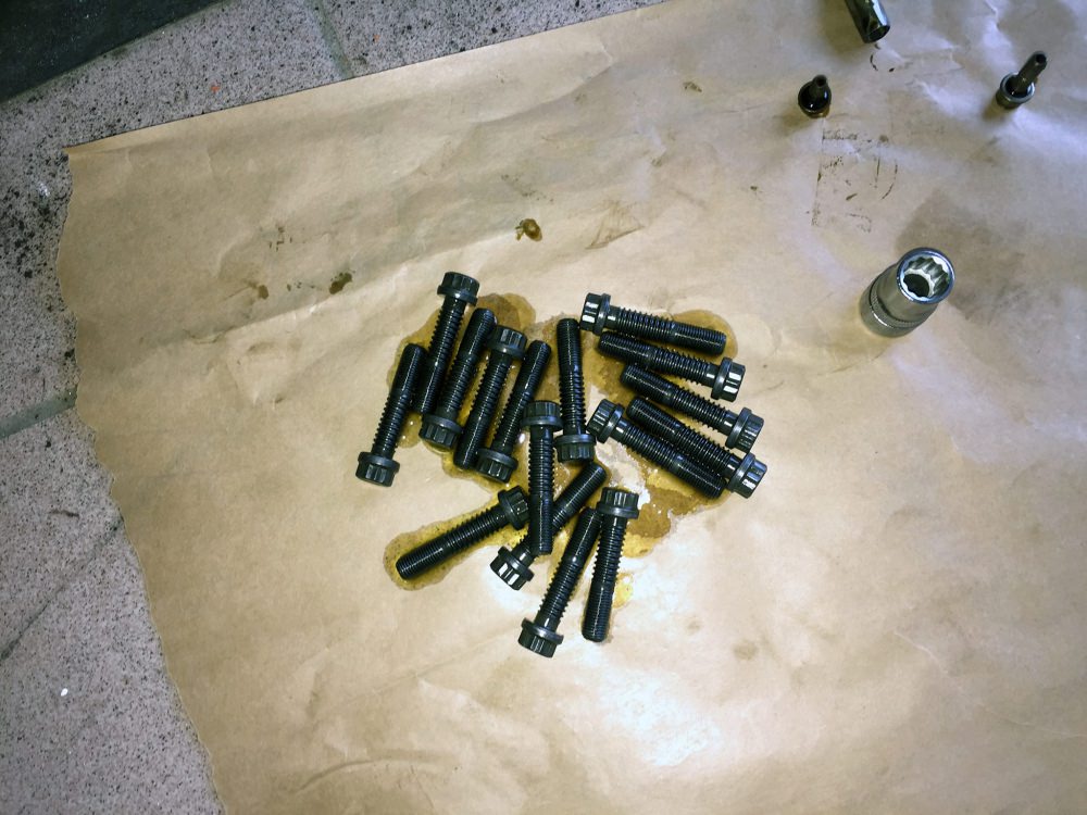

Les vis de bielles neuves, assaisonnées de TWS...

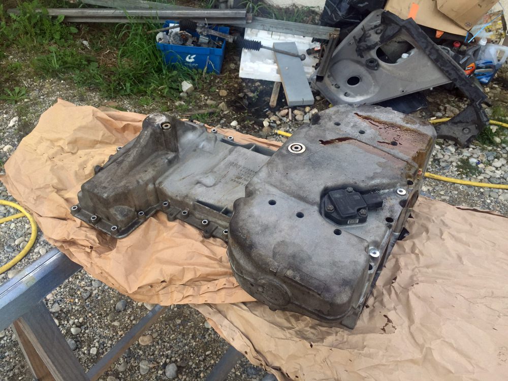

Le carter démonté, en cours de nettoyage... tant qu'à faire !

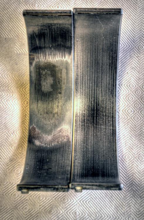

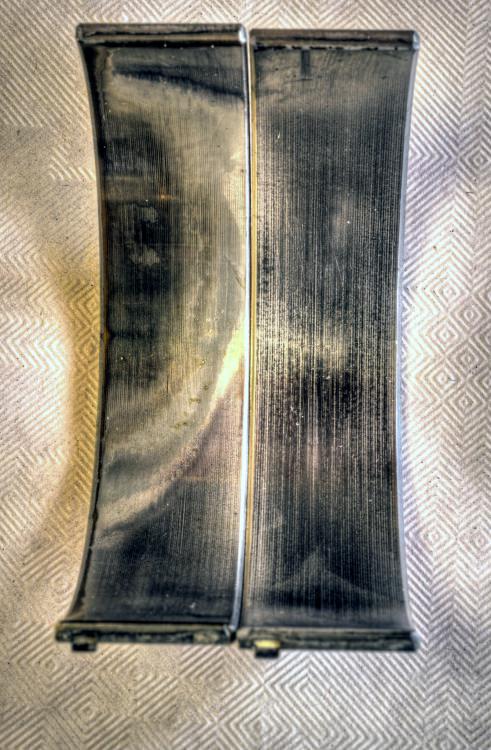

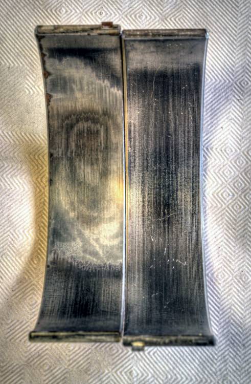

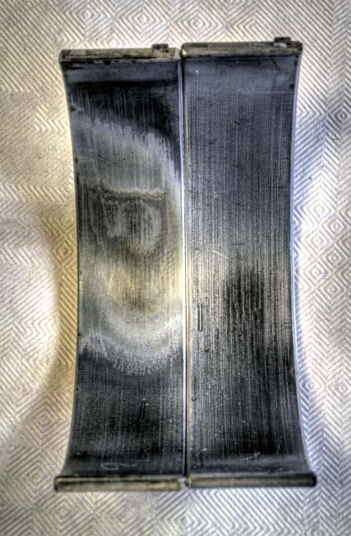

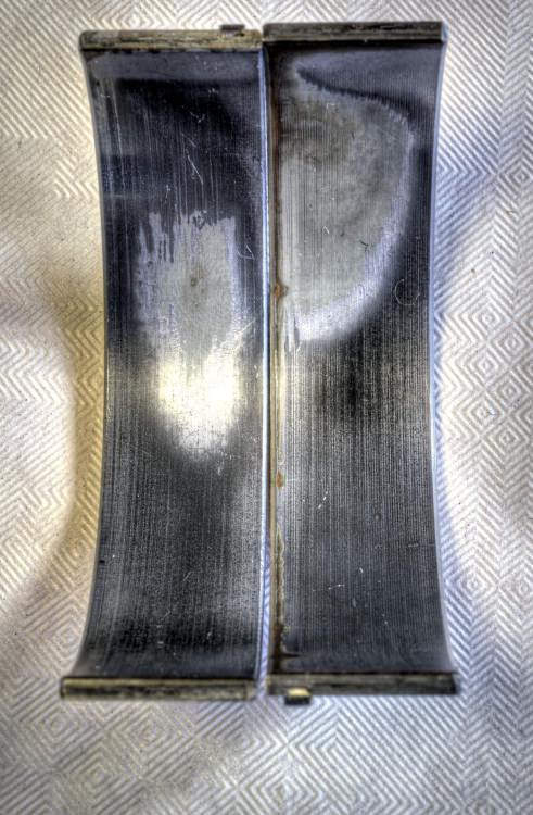

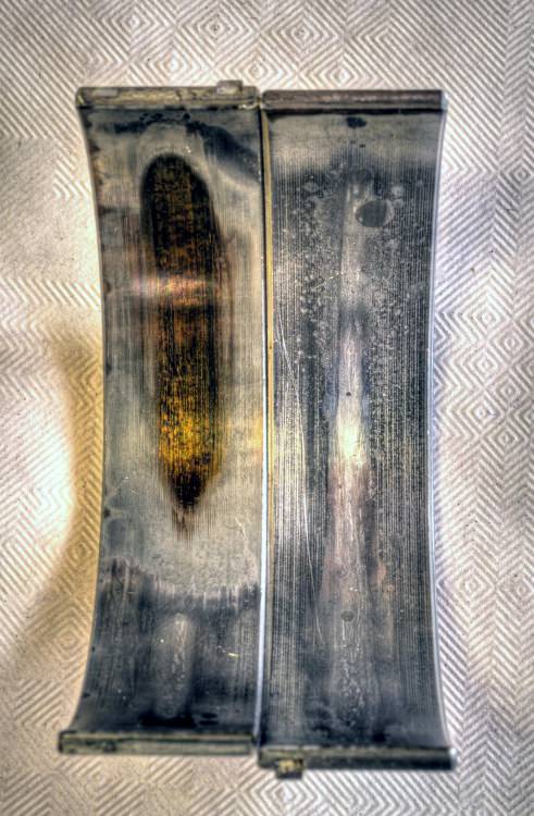

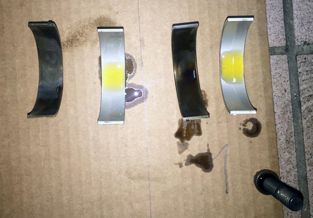

Revenons-en aux coussinets en guise de conclusion !
1HB
2HB
3HB
4HB
5HB
6HB
7HB
8HB
Voilà, je n'ai pas grand chose à ajouter, si ce n'est de quand même d'y réfléchir à deux fois avant de "se lancer dans l'aventure".
En effet, j'ai cru voir passer des devis de professionnels qui réalisaient cette intervention pour 1200 à 1500€ (pièces comprises?!).
Comme nous l'avons vu plus haut, il y en a déjà pour 500€ de pièces "origine BMW" plus encore environ 200€ d'huile moteur et direction assistée. Bref, c'est à chacun de voir.
Je ne vais pas rentrer dans l'explication de l'état des coussinets parce que je n'en sais absolument rien et même des sujets sur des forums US n'arrivent pas vraiment à apporter une réponse précise en ciblant une origine précise, elle aussi. Je sais juste que, visiblement, en passant sur une solution à base de carter sec, le problème semble ne plus se produire. Ceci étant, à 6000/6500€ hors main d'oeuvre, la question reste quand même entière :D
