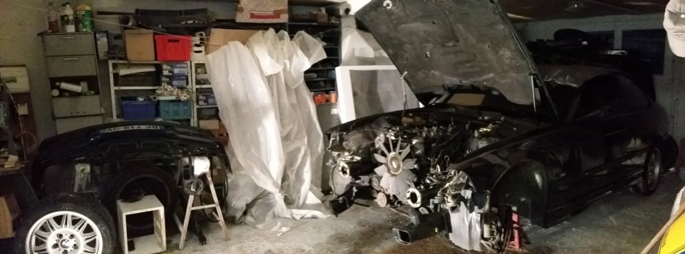

J'aIJ'ai bien profité du week end à rallonge. Le démontage est bien avancé. Le moteur est presque tout nu, les bien les sont a l'air.
Tout est super sale. J'en ai pour quelques soirées de nettoyage maintenant. Mais globalement ça vieillit bien. Pas de plus mauvaises surprises que ce à quoi je m'attendais : coussinets fatigués et berceau déglingué au niveau des supports moteur.
Je pense neutraliser le système de pompe à air : plusieurs pieces sont en sale etat et elle est déjà decatalisée

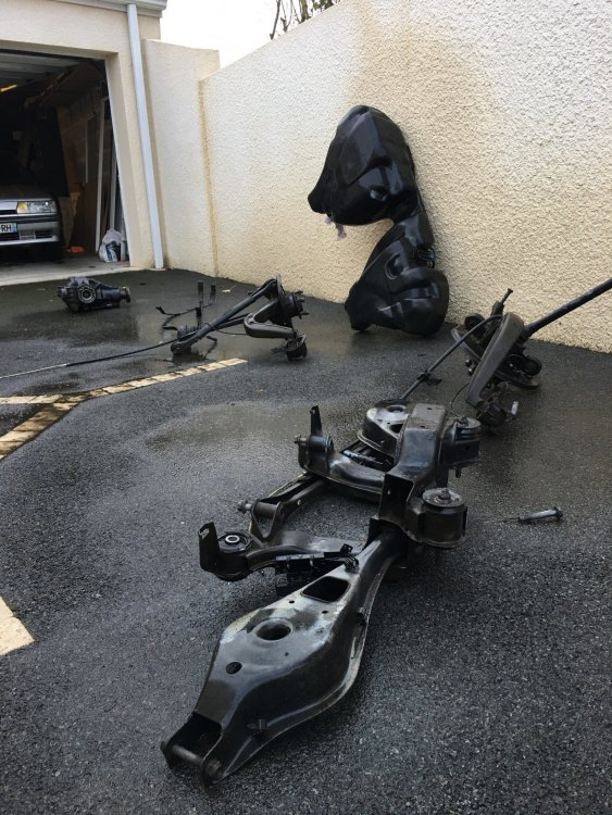

Alors sujet du moment : dépose de tout le train arrière car ça cogne fort : silent bloc de nez de pont. Visuellement les autres silent blocs ont l’air corrects. Des conseils?

Alors, c est parti pour changer tous les Silentbloc!
En powerflex : le kit qui va bien soit les bras principaux, les 4 du berceau et les paliers de barre stab.
celui de nez de pont pas en power flex : on m déconseillé pour une utilisation route car ça rend la transmission très bruyante. (Merci à celui qui m a vendu / conseillé ;) )
donc tous les autres silent bloc en origine.

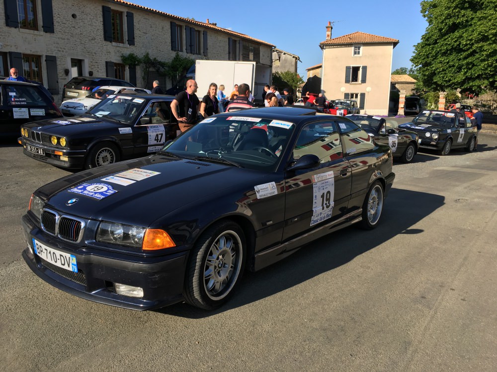

Hier nouveau rallye de regul. By night.
routes bien grasses, grosse éclate ! Mais c est chaud comme épreuve. Super exigent pour faire un bon score. On est 10 sur 50 concurrents.
maintenant en route pour le lavage!

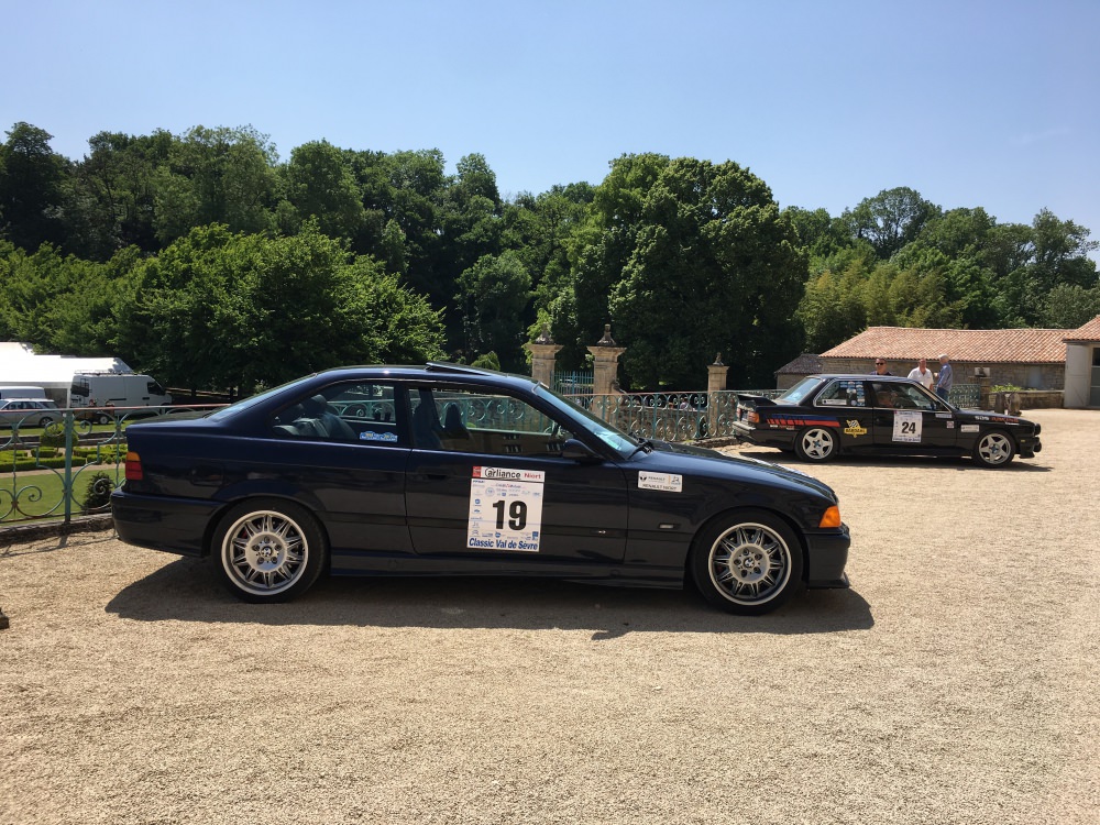

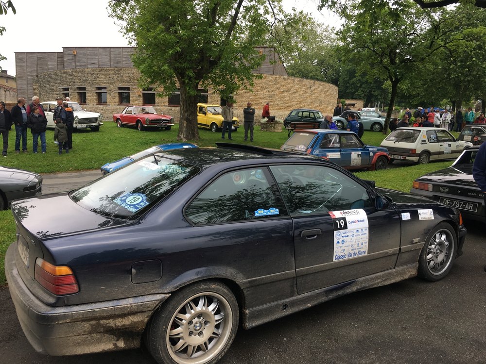

Encore une belle sortie ce week end  avec le Classic Val de Sevres!
Toujours aussi précis dans l'organisation, et épreuve toujours aussi technique. J'adore. Et en 400km, 18 sections, on a le temps de se prendre au jeu. J'ai eu la banane tout le week end !
Résultat : 9ème sur 83 concurrents, et Temps scratch sur 2 sections ! Le copilote a été au top :):):)
La voiture fonctionne nickel de chez nickel. Il ne me reste que les suspat à changer. Code date 1994 dessus. Ça pompe a mort... A cause de ça, je me suis retrouvé à avoir du mal a distancer une golf 2 GTI ! (Golf un peu préparée tout de même ;)
Maintenant au nettoyage !
(les véhicules au 3ème plan n'étaient là que pour exposition)
Modifié par kennisman

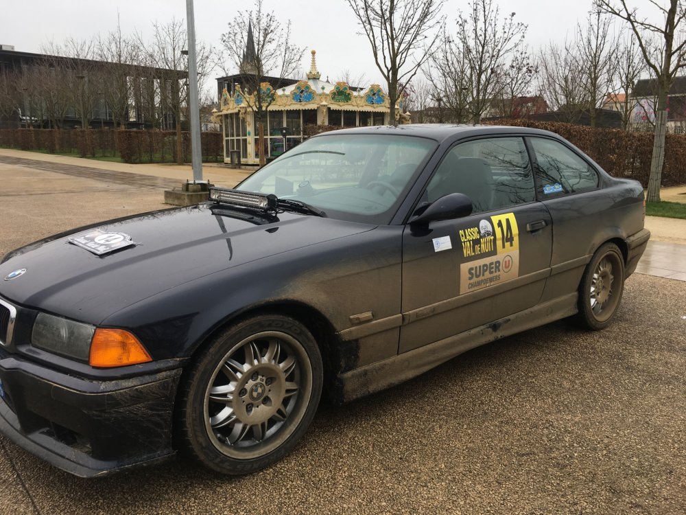

En préparation pour le classic val de nuit à Niort. Rallye de régularité. Hier petit parcours pour lavage puis zone d étalonnage et là, le moteur se mets à merder...
Ralenti merdique, trous à l accélération ...
bon ça roule mais c est la mouise. J espère que ce n est qu’un probleme d humidité suite au lavage. On croise les doigts!
