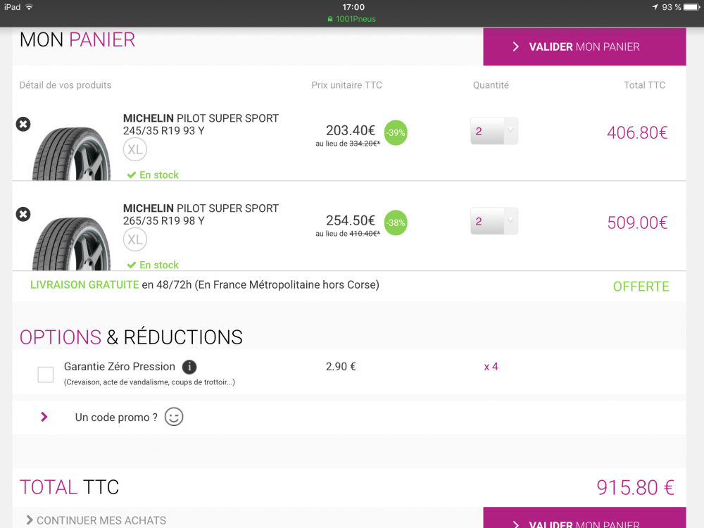

De plus , est ce que vous pensez qu en passant aux pss je dois changer les 4 ou seulement les arrières et plus tard les avants ?
Merci
perso j'avais du pilot sport a l'avant et j'avais changer les arrieres pour des PSS et la voiture ne tenez plus la route ,crois moi change les quatres , attention sur allopneu ou autre il te propose du PSS MO , ou PSS * , cela correspond a la monte d'origine mercedes ou porshe c les même pneus mais 15e plus chère ,
Merci pour ton retour , en y réfléchissant je commençais à le croire aussi , j ai regardé sur 1001 pneus , mais ils ont un peu augmenté depuis mercredi !
