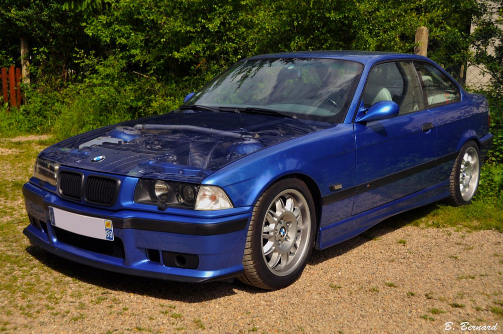

Présentation du véhicule :
Marque : BMW
Modèle : M3 E36 3.2l
Année modèle : 1996
Puissance : 321.2369 cv
Coloris : Bleu estoril
Options BMW :
- De mémoire tous sauf sièges électriques, custodes électriques et 18 touches monté par la suite
- Pas individual aussi ><
Modifications apportées :
- Beaucoup !

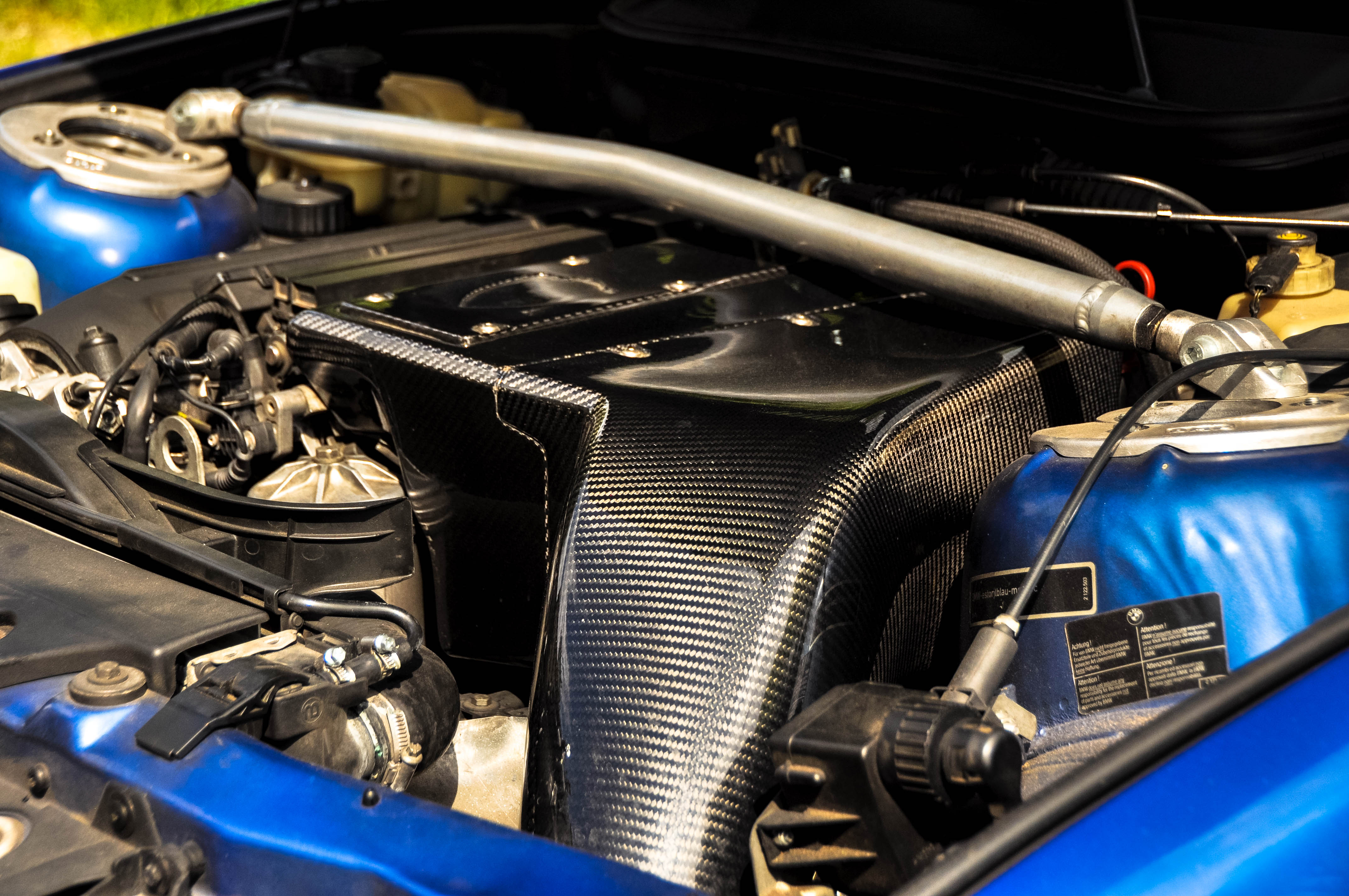

Moteur : Boite a air Mac Motoren, ligne complète inox sur mesure décata collecteur ori. Suppression pompe à air ! Réfection vanos belleville, coussinets de bielles et j'en passe ^^
châssis : Combiné fileté Bilstein B16 + coupelles réglables a l'avant, barre antiroulis arrière Eibach il me manque l'avant :/ ! Barre anti rapprochement avant, arrière. Powerflex berceau arrière, bras arrière, triangle avant + barre antiroulis, Pont retaré 40 % couples d'origines.
Freinage : durites avia, étriers av Brembo 4 pistons + disques M3 E46 US ( non percés non bol alu. J'ai voilé les ori percés bol alu très rapidement......) AR d'origine.
Extérieur Intérieur : Stock a 2 3 modifications prêt.
J'en oublis surement au vu de tous se que j'ai déjà fait sur cet voiture
Modifications envisagées :
- Plus grand chose a part la refaire plus neuf que sortie de concession. Ha si ! Montage de pole position bientôt.

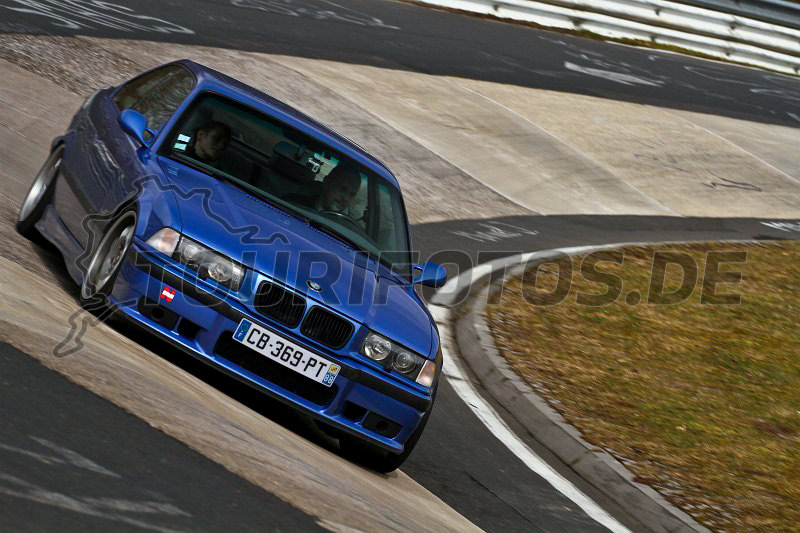

Photos du véhicule :

Bienvenue parmi nous, toujours aussi belle cette teinte sur E36 ;)

Photoshop pour le capot :nickel4: Merci beaucoup :) Je poste d'autre photo dès que j'ai 2 min ^^ Elles sont trop bien ranger :ph34r: lol

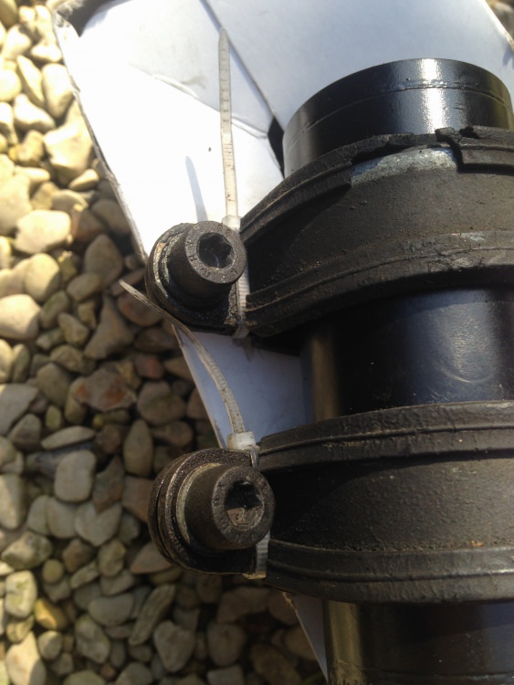

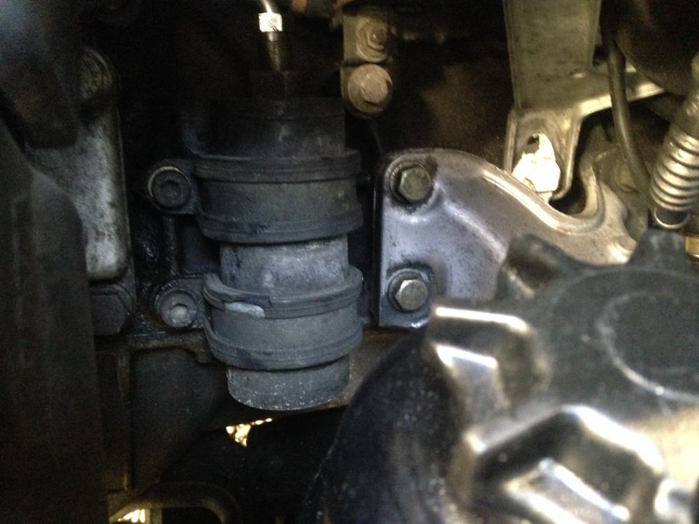

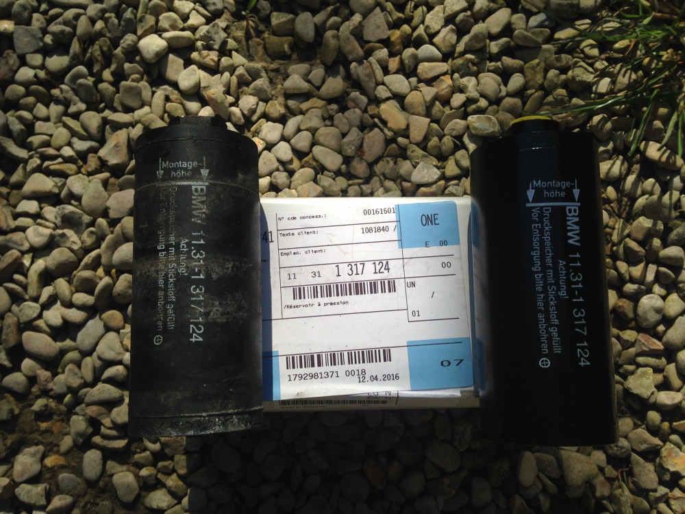

Merci pour tous pour vos commentaires :) et je confirme qu'elle va très bien. En se moment j'accumule plus les pièces neuve que je ne les montes par faute de temps ...... J'ai les pole position a monter, l'accumulateur de pression du vanos ( trou de couple a 4000 Tr/min il me reste plus que ça a faire concernant le vanos ), tringlerie de boite neuve à monté et j'en oublie ^^

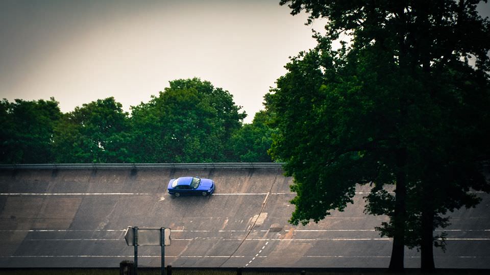

Une petite photo a Monthlery en 2013. J'y retourne samedi pour les youngtimers ! Sais t'on jamais si l'un d'entre vous est de passage :)

Motivation de se matin 8) remplacement de l'accumulateur de pression du vanos .

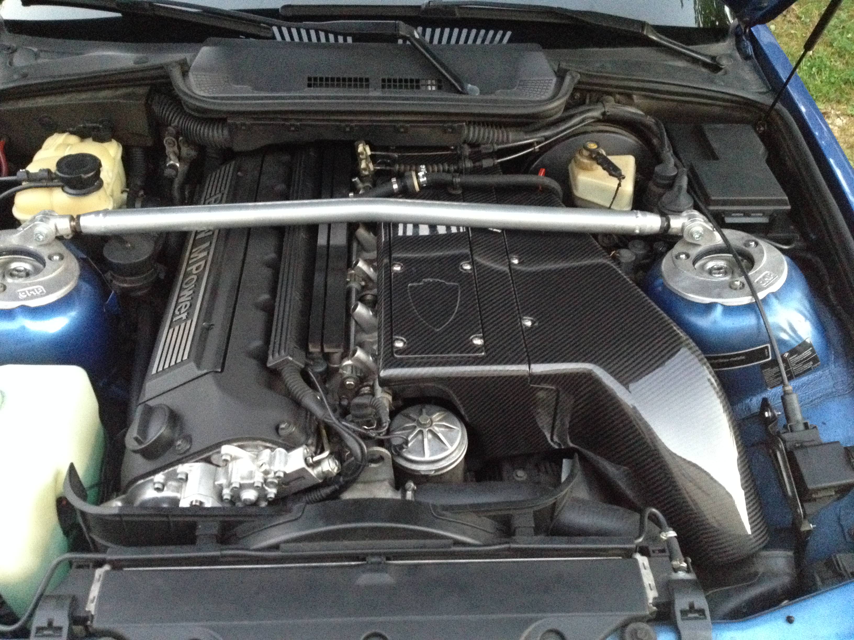

Il y a 2 heures, TAZ68 a dit :

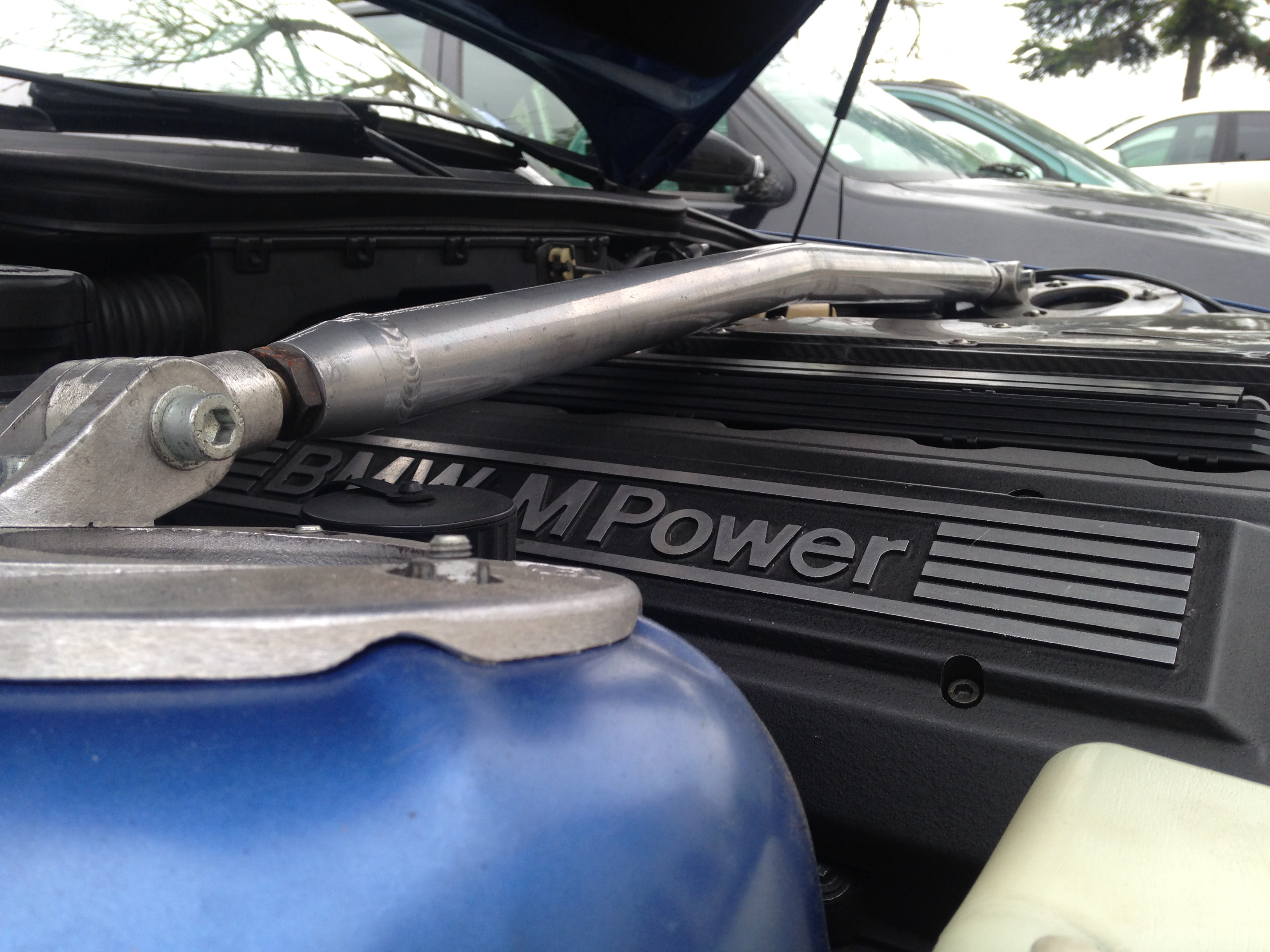

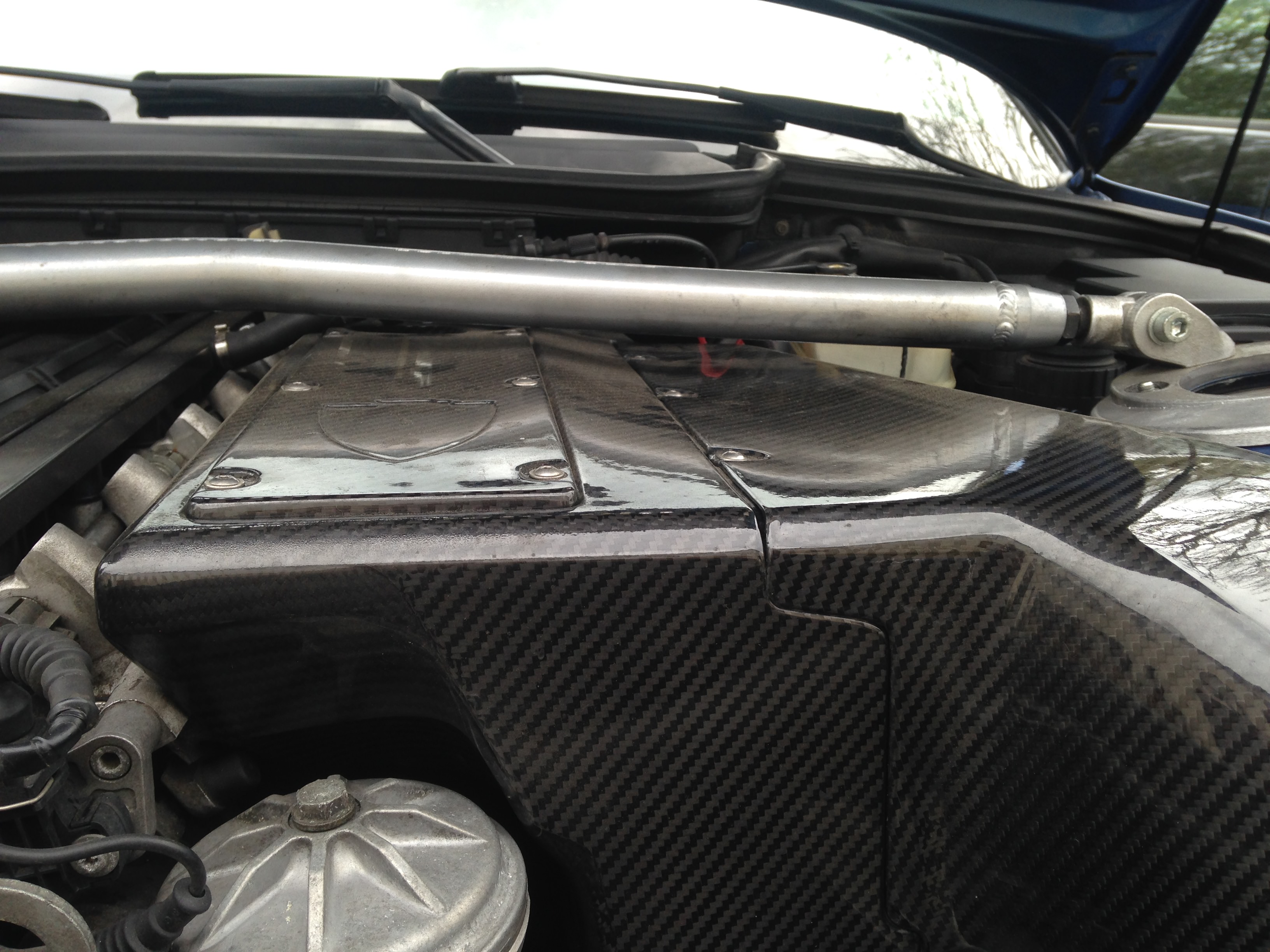

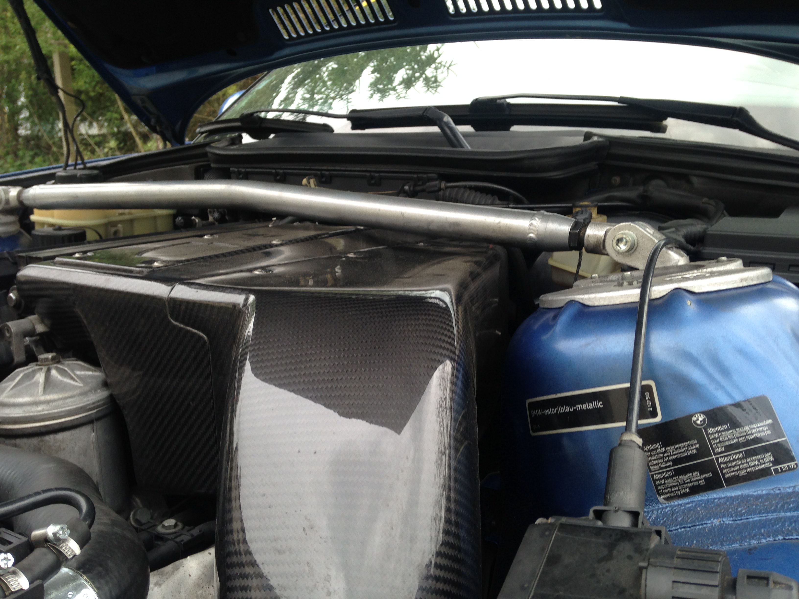

comment t'as remonté ta BAR OMP avec la mac motoren? (cales)
pour les grosses boite à air , il faut une barre de 318i ...
c'est exactement la même que l'autre , sauf que le tube est coudé à deux endroit ...
je ferais une photo à l'atelier
edit :
omp la plus connu pour les 6 cylindres ...
l'autre celle de 318i ... qui libere beaucoup plus de place et se monte sans soucis sur la M3
comment_778092
Sa passe pour moi je n'ai mis aucune cale ! Je vous fait une photo tout de suite
comment_778096

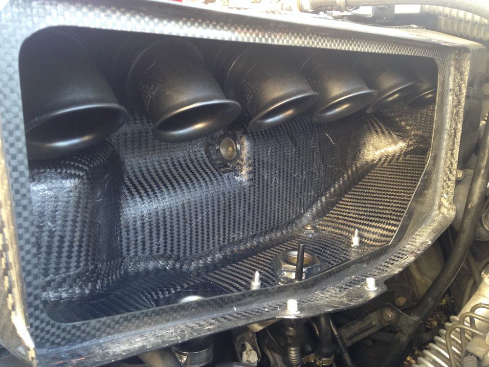

Par contre sur la boite à air les filetage étais plus large que celle d'origine du coup je n'ai pas pu remettre les silentbloc et j'ai fait autre chose se qui a dû rabaisser la Mac Motoren.
