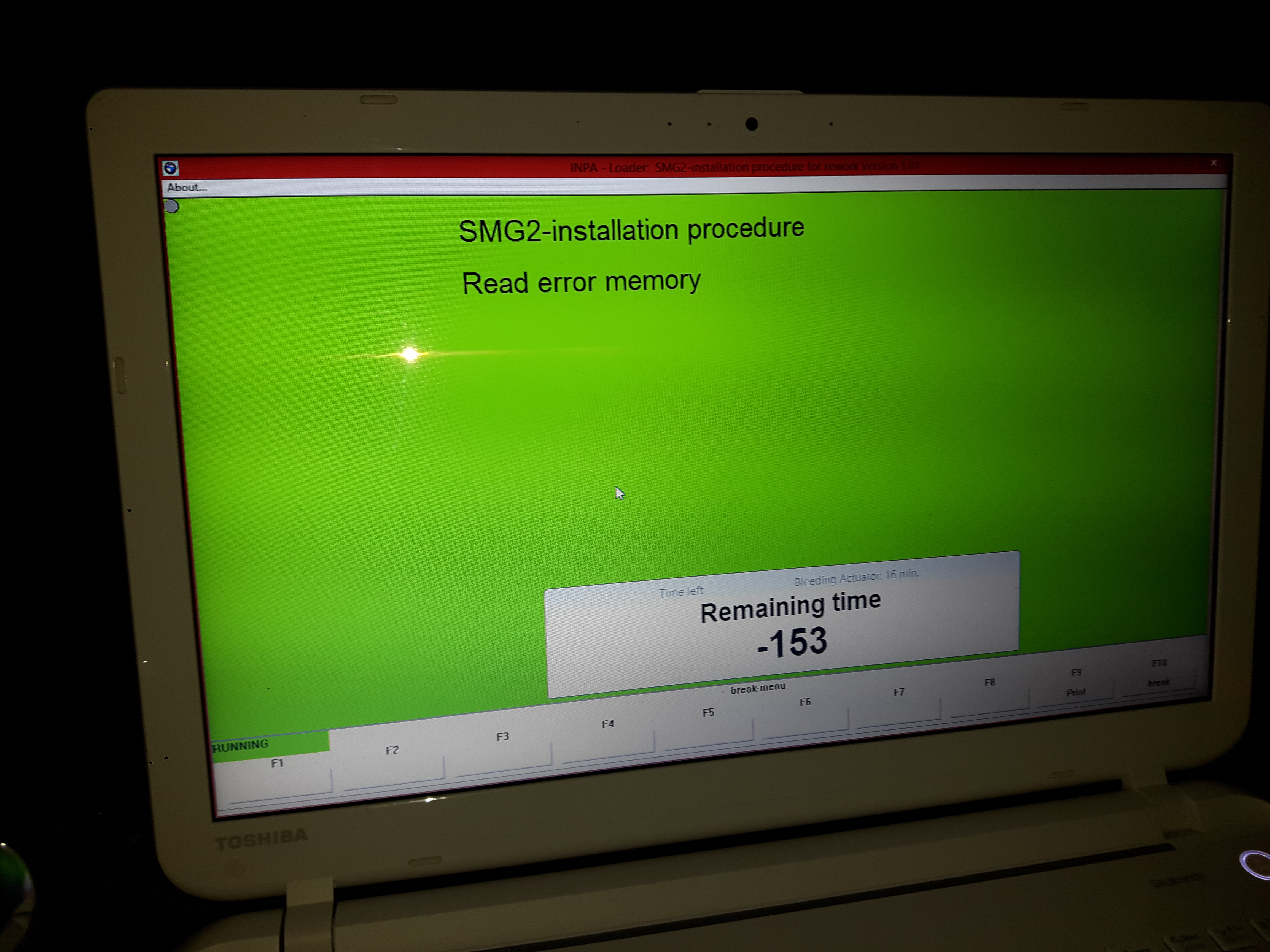

Bonjour j'ai lancé la réadaptation mais échoué au 1er étape,  j'ai vérifié le niveau de liquide hydraulique elle est bonne  vous pensez que le niveau de la batterie est faible ? La voiture demarre mais force quand je passe une vitesse ...le temps de purge dépasse le temps prescriteqq
Il faut que ta voiture soit sur mainteneur de charge ou branchée à un chargeur. Si les tensions baissent trop, INPA plante.
J'ai eu le même souci. Plusieurs tentatives ont été nécessaires pour que les 3 étapes de réadaptation se fassent sans encombre. à noter, cela fonctionne mieux quand mon PC est sur batterie sans chargeur (et j'ai vu le même genre de souci sur des forums US).
Une fois que tu es parvenu à faire les 3 étapes de la réadaptation (purge, patinage embrayage et synchronisation de la commande hydraulique), va faire un tour avec la voiture. Il a bien fallu 10-15km avec pas mal de changements de vitesses pour que ma M3 roule parfaitement.

Salut merci merci de tes info ...si la voiture est sur chargeur batterie. ..tu pense même si elke est branché sur un chargeur batterie et que la batterie est faible elle passera
Ok merci du tuyau. ..faut je change de batterie. .celle que j'ai commence a faire des faiblesses
