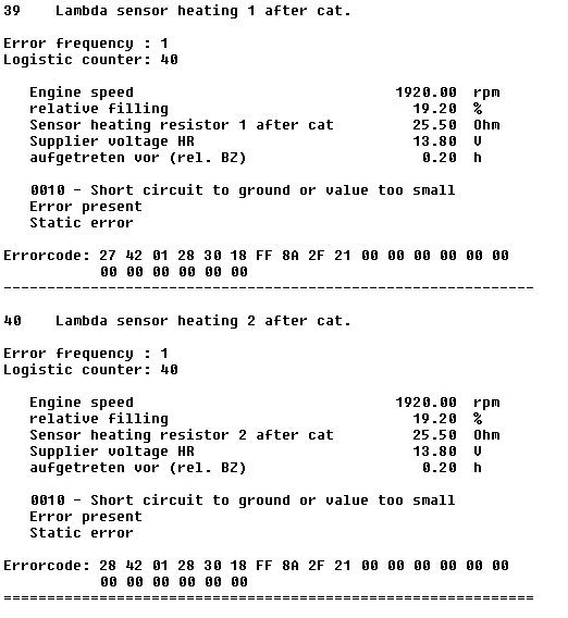

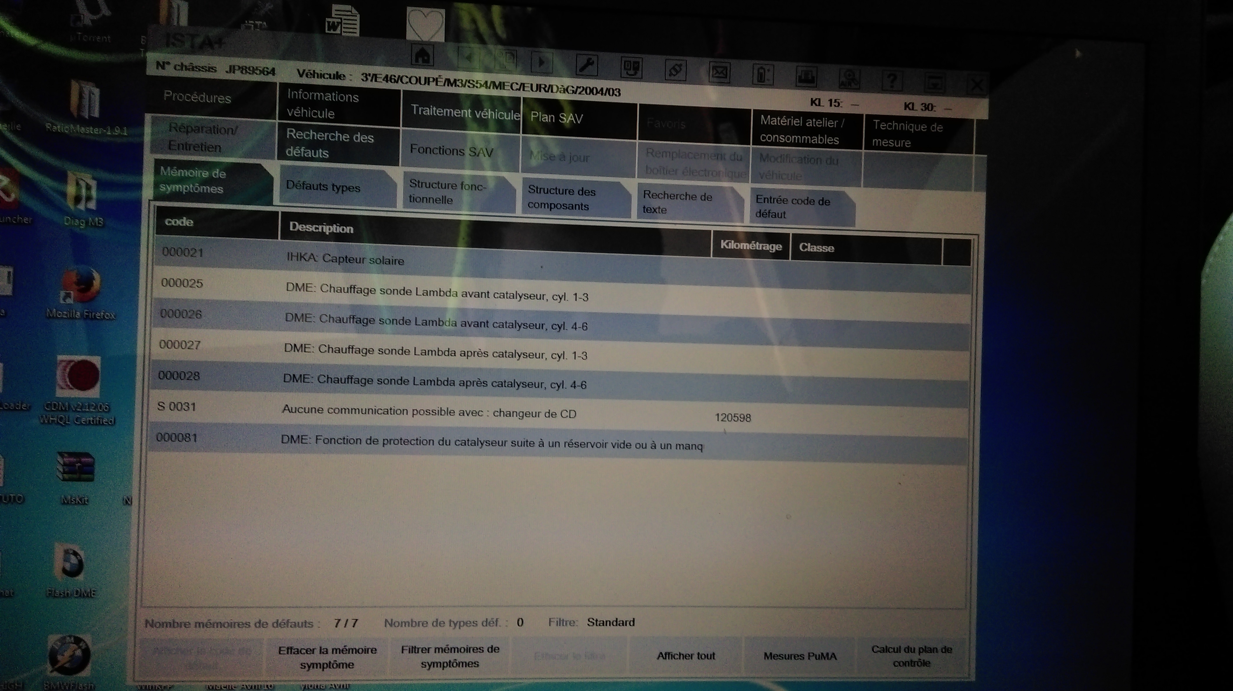

Voici les dêfauts que j'ai sous Rheingold, ça sent bien la sonde lambda.

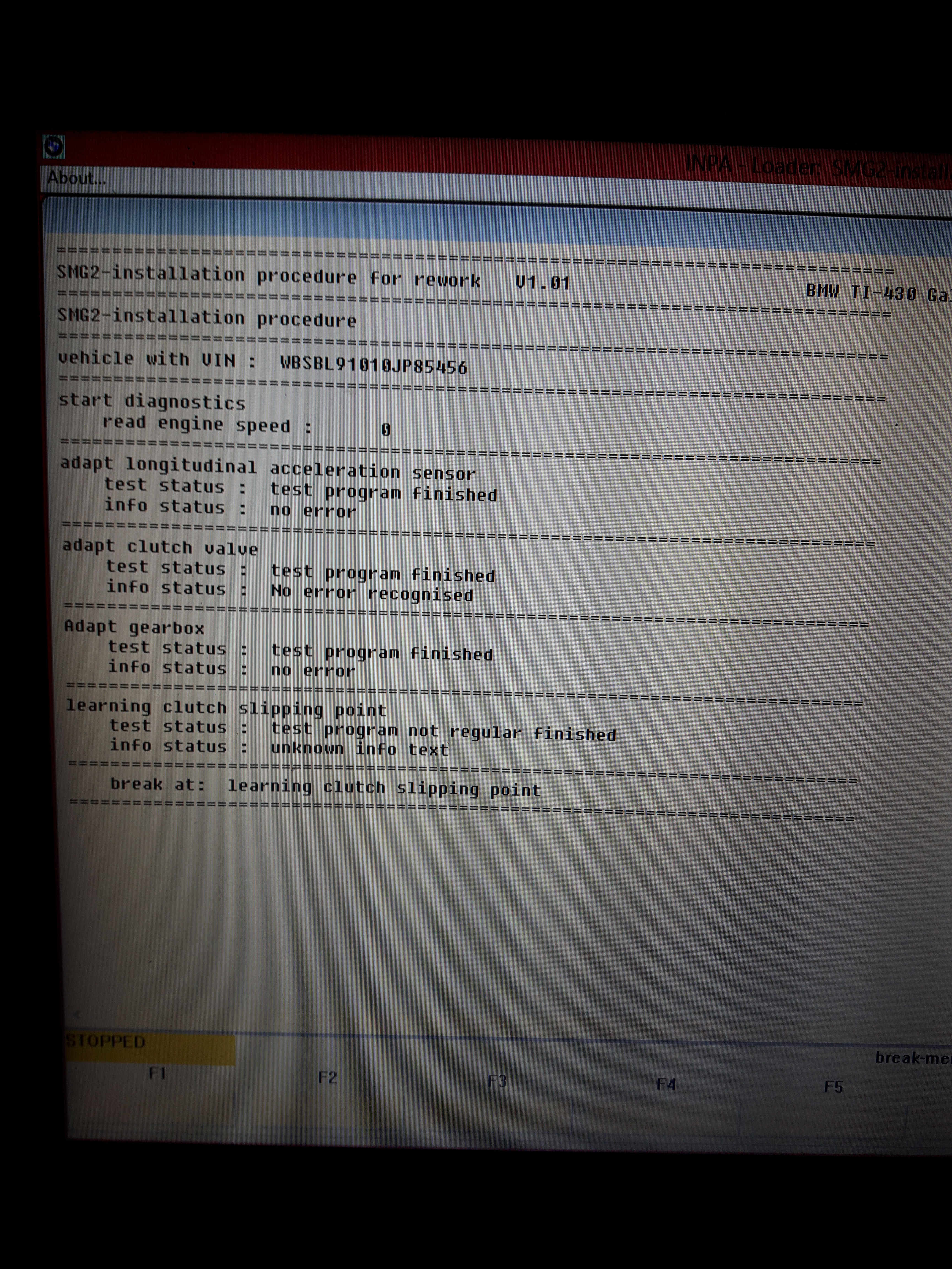

bonjour après réadaptation de boite voici les résultats. ..apparament la 3ème étapes n'est pas passé. ...que veux dire cela svp... TEST STATUS :test program not regular finished ..INFO STATUS: unknown info text.....BREAK AT : learning clutch slipping point. ...merci de vos info

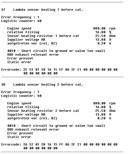

J'ai récupéré la M ce soir pour changement des sondes lambda post cata mais rien n'y fait, voyant moteur + mode dégradé une fois que la ligne est en température.

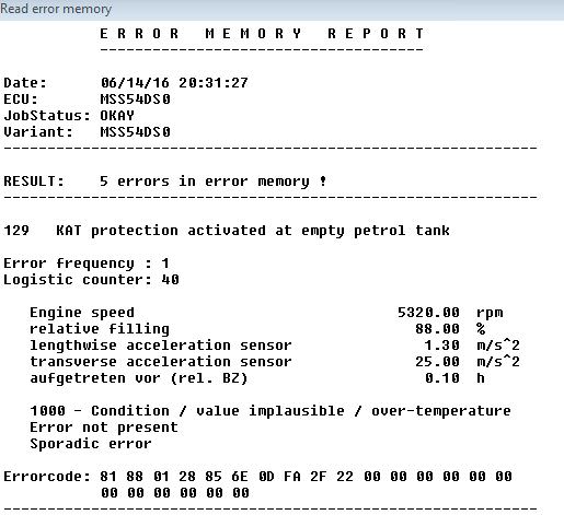

Je suis bon pour faire les avants mais ce qui me surprends c'est que sur Rheingold, il m'affiche également le code erreur 00081 "Fonction de protection du catalysateur suite à un réservoir vide ou à un manque de carburant". D'autre part il m'indique encore le code erreur faisant référence aux sondes lambda post cata cyl 1-3 et cyl 4-6.
Est-ce que le code erreur 00081 n'entrainerait pas les autres défauts? Voici sur INPA ce que ça donne
