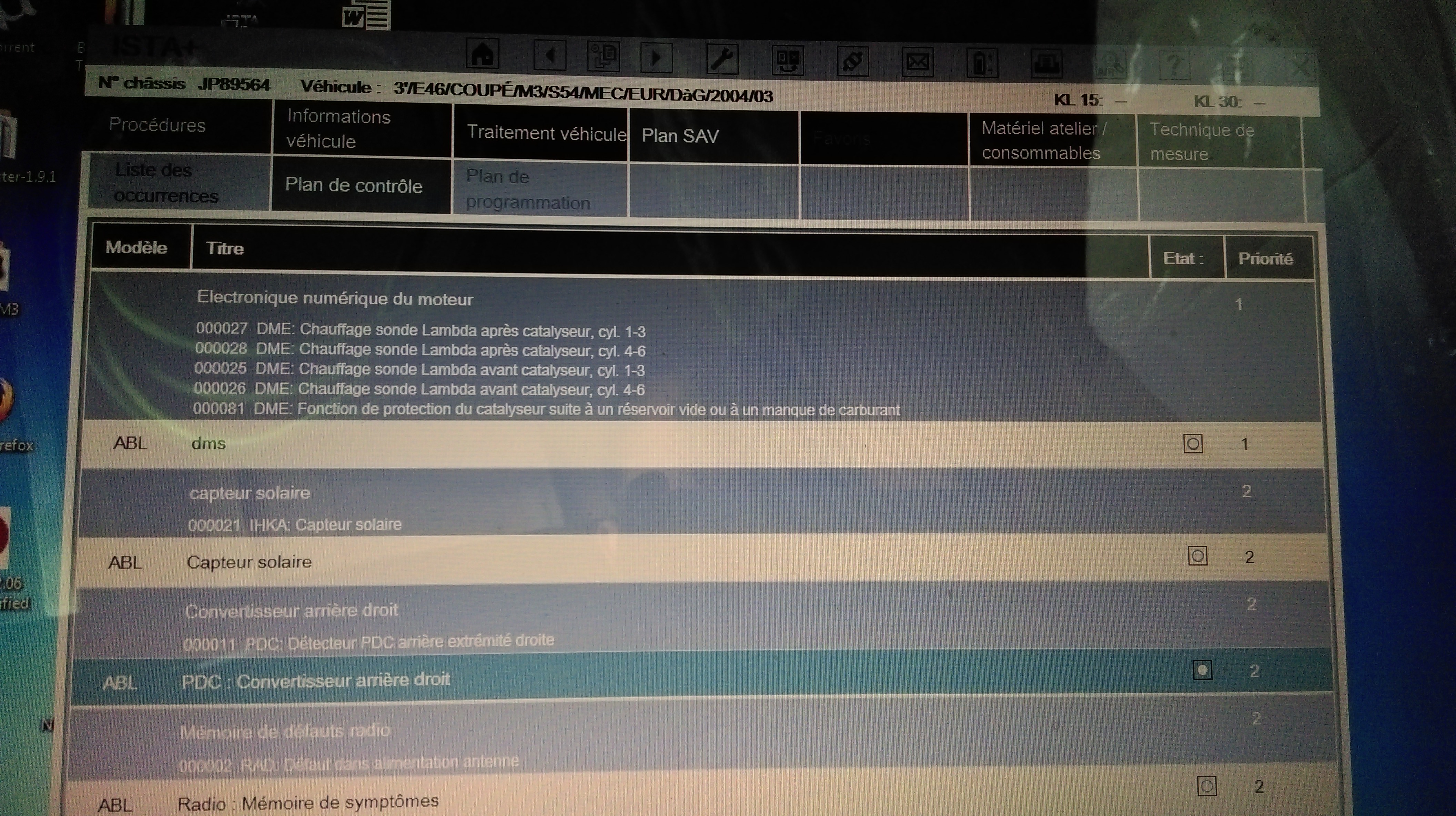

Si vous avez des pistes, je suis preneur. Je me dis qu'il est peut être pas nécessaire de changer les sondes avant cata mais de voir à quoi peut être lié l'erreur 000081.
Qu'en pensez-vous?
Regarde du côté de la vanne de canister! Parfois, lorsque les conduites d'essence ont été touchées, il arrive que ce défaut apparaisse.
SInon, regarde sur les Forum US avec le code. Il y a tellement plus de monde qu'on trouve beaucoup plus d'exemples.

sur E46 fanatics par exemple?

Bon j'ai remis du SP98 excellium je suis au 3/4, puis effacé les défauts mais rien à faire, une fois que la voiture est chaude et que je fais une accel, une fois arrivé à 5000trs, une secousse se fait sentir puis elle bascule dans le mode dégradé. Le voyant n'est pas réapparu mais ça ne saurait tarder.
Ça me parait étonnant de devoir changer les 4 lambda d'un coup, surtout que le fait d'avoir changé les post cata n'a supprimé le défaut puisqu'elles apparaissent encore sur le diag.
Bref je sais pas trop. Mon mécanicien la reprend samedi pour voir ce qui foire.

Je me posais la question justement, elle sent un peu plus l'échappement je trouve. Mais si c'était ça, y aurais-il le défaut des lambda sur le diag?
