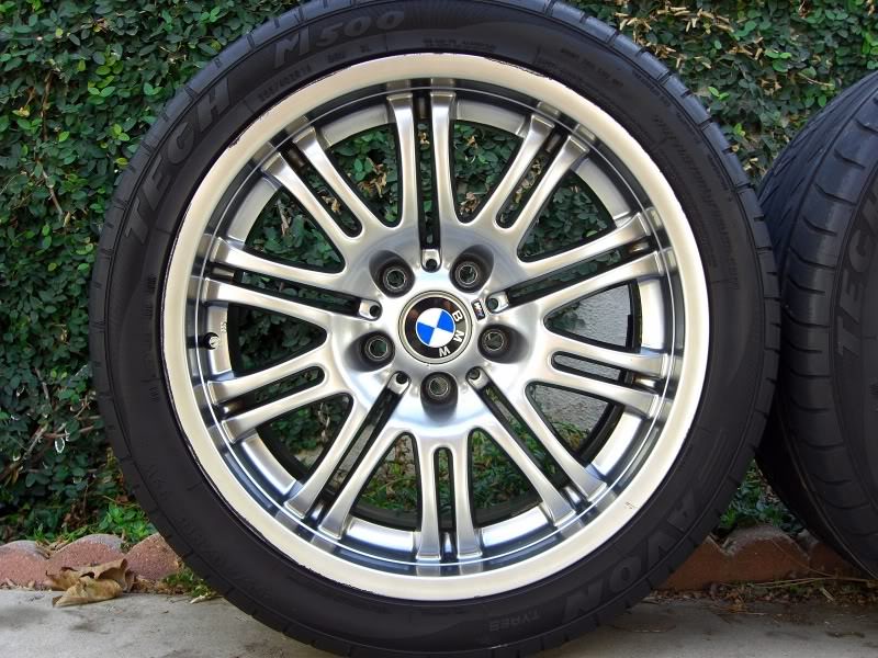

Sache déjà que les jantes ont été repeintes, et plutôt mal. L'effet chrome shadow a disparu.

EDIT : Une jante 18 pouces non repeinte, ca donne çà :

Que les jantes soit repeinte cela ne me gene pas si elles sont en bon état. Je pense que sa viens de la photo, elles avaient pas du tout l'air d'etre repeinte a première vu, mais j'y ferais attention, je vais retourner la voir plus en détail je pense.
