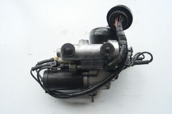

J'ai retrouvé les informations par rapport à la remise en état du groupe hydraulique, et je vais partager ces infos avec vous tant qu'on parle de SMG :oui:
Souvent c'est la pompe du groupe hydraulique qui lâche, et bien évidemment cette pompe n'est pas disponible séparément chez BMW.
Voilà comment se présente le groupe hydraulique
Le logement de la pompe sur le groupe hydraulique
Et la pompe SMG elle-même avec sa masse et son alimentation !
Et une vue éclatée du contenu de la pompe
La bonne nouvelle c'est qu'au lieu d'acheter un groupe hydraulique à 5000€, on peut remettre en état le moteur électrique de cette pompe pour moins de 100€ à mon avis. Je vais me trouver un groupe hydraulique d'occasion en état de marche, et essayer de faire la même manipulation. Reste à trouver une société qui s'occupe de la remise en état des moteurs électriques ! Comme ça je suis tranquille pour en bon paquets d'années :oui:
