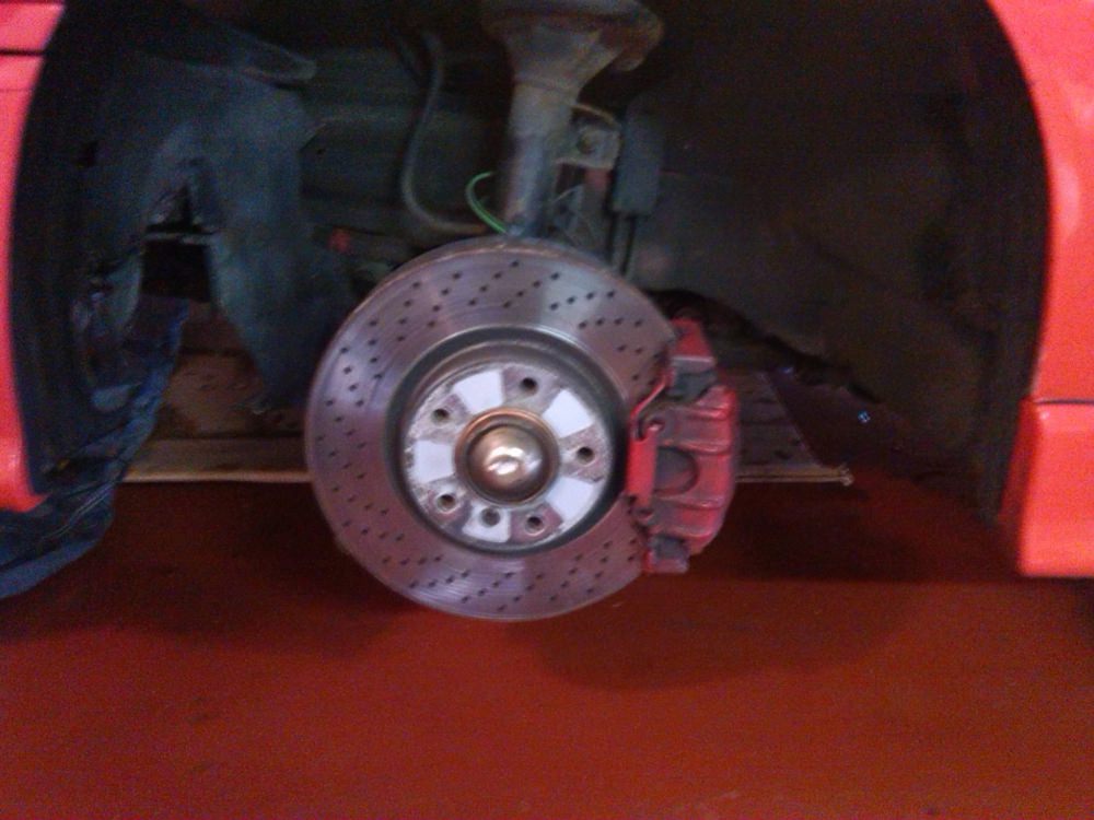

Je fouine dans les factures fournies avec mamie, et je constate le placement récent de nouveaux disques  Zimmerman, ainsi que des plaquettes Ferodo de type route classique.
Plutôt très positif .. sauf que l'ancien propriétaire ne s'est pas arrêté là, et a hélas décidé de peindre les étriers en rouge. Je n'aime déjà pas des étriers rouges sur une voiture rouge, mais en plus il n'a même pas pris la peine de les nettoyer.
Cerise sur le gâteau : il a même réussi a mettre de la peinture sur la barre stabilisatrice.  Bref, du grand art digne de Picasso :mrgreen:
En outre, les gardes boues sont déchirés à cause sûrement des anciennes jantes BBS 18" qui ont  dû frottées à un moment donné et ont arrachées les conduites de refroidissement des freins ...

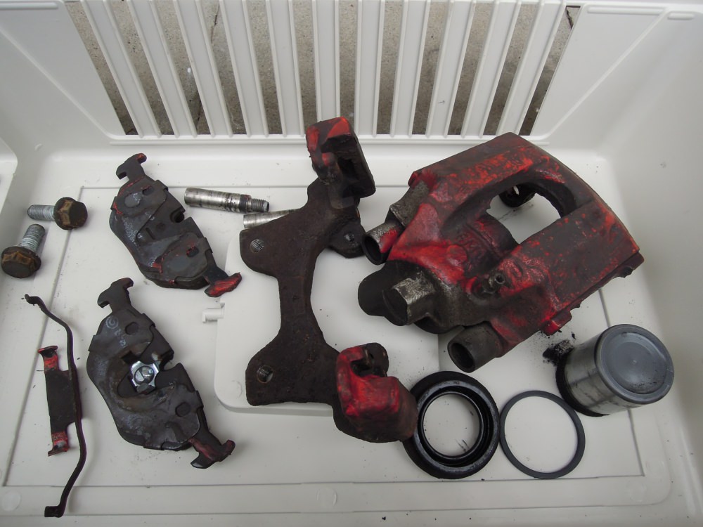

J'essaye dans un premier temps une solution chimique pour enlever la crasse et surtout l'ancienne peinture des étriers. Résultat avant/après action du décapant, et un petit nettoyage.
Par la même occasion, je donne un bon coup de nettoyage aux pistons afin de juger un peu mieux de leur état. :oui:
Comme vous pouvez le constater, la peinture Foliatec rouge appliquée sur les étriers ne s'enlève ABSOLUMENT pas, même avec un décapant surpuissant. :-o
Les pistons sont encore utilisables, mais je décide tout de même de partir sur une réfection complète ..

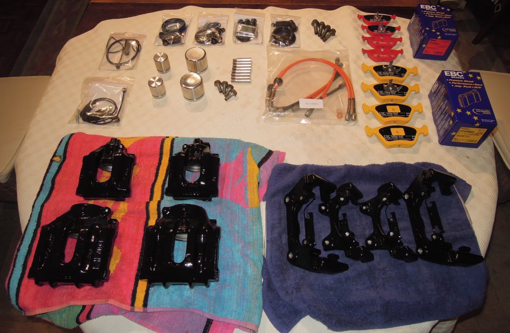

Au programme :
- Réfection complète des étriers avec nouveaux joints, pistons et peinture Foliatec noir brillante
- Durites aviation
- Plaquettes EBC Yellow avant
- Plaquettes EBC Red arrière
- Témoins d'usure des plaquettes
- Purge avec du liquide de frein 'performance' Castrol
- Nouveaux gardes boues et conduites d'air pour les freins

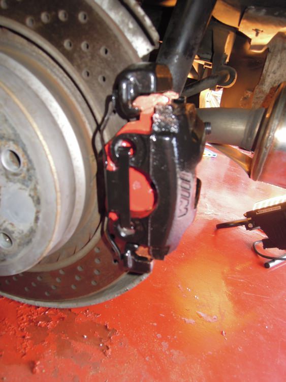

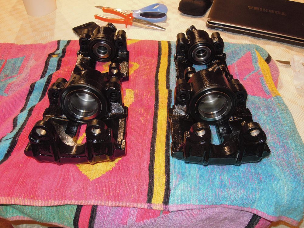

Passage obligatoire par la case sablage pour mes étriers, pas de quartier ! :mrgreen:
C'est beau, c'est propre, c'est comme neuf. :love:
Je décide de repartir sur une peinture Foliatec mais cette fois-ci noire brillante pour rester dans le sobre.
En exclusivité pour vous, des étriers volants .. :ptdr:

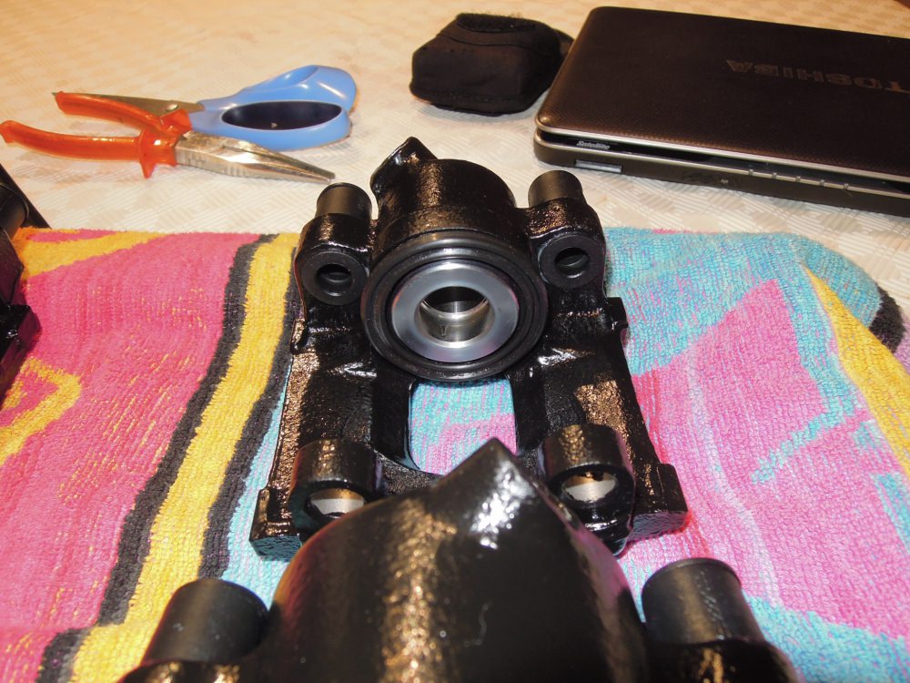

Après plusieurs couches et 2 jours de séchage, voici les étriers prêts à être ré-assemblés, ainsi que l'ensemble des nouvelles pièces.:oui:

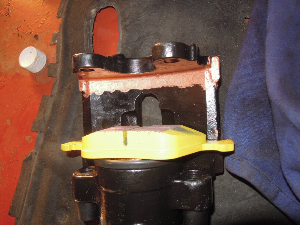

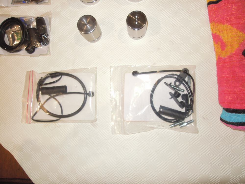

On attaque l'assemblage des étriers avec nouveaux pistons, joints et purgeurs. Assez facile quand on a la bonne technique pour positionner les nouveaux joints sur les pistons.
J'attaque ensuite l'assemblage des durites aviation !
L'idée est de récupérer le 'S' central si vous arrivez à la désaccoupler des anciennes durites, les boulons sont souvent bien rouillés à ces endroits.
Dans mon cas, la chance était de mon côté .. extraction réussie. :nickel5:

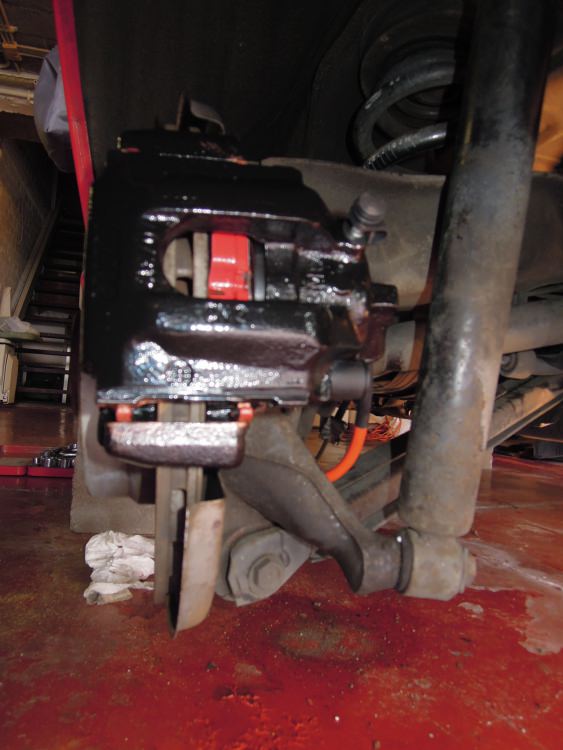

On remonte l'ensemble sur les trains roulants, avec la pâte de cuivre aux bons endroits, du loctite (frein filet) et respect des couples de serrage. :nickel:

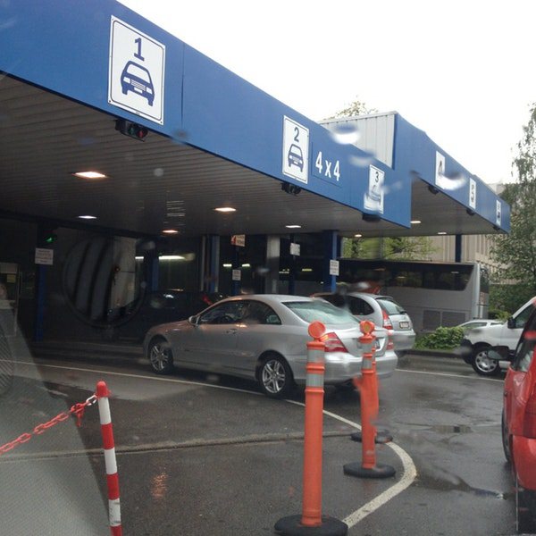

Me voilà donc prêt pour un petit tour au contrôle technique. 8)
Ca commence bien, 2 files sont fermées et les contrôleurs ne sont pas des plus pressés. Après 45 minutes dans la file, voilà enfin mon tour. Le contrôleur regarde la voiture un peu sous toutes les coutûres, et je le sentais un peu intrigué. Il me lâche la phrase que tous les propriétaires de M3 E36 ont obligatoirement entendu un jour : " C'est une M3, une vrai !?  " :ptdr: C'est vrai qu'une M3 E36 est assez rare, et encore plus en version berline. Je souris simplement, et il ouvre le capot. Il se met à contempler le moteur et se rend compte que c'est pas simplement une E36 avec un pack M. Je me retrouve rapidement avec quelques contrôleurs qui jètent un oeil au moteur, comme quoi mamie fait encore son petit effet. :love2:
Le test se déroule de la manière suivante : contrôle des papiers et du numéro de châssis, état de la carrosserie et bonne ouverture des portières/capot/coffre, bon fonctionnement des ceintures de sécurité, test des freins sur rouleaux, bon fonctionnement de toutes les ampoules et clignotants, alignement des phares, test des suspensions, passage sur la fosse pour état des soubassements/silentblocs et autres fuites éventuelles, test pollution.
