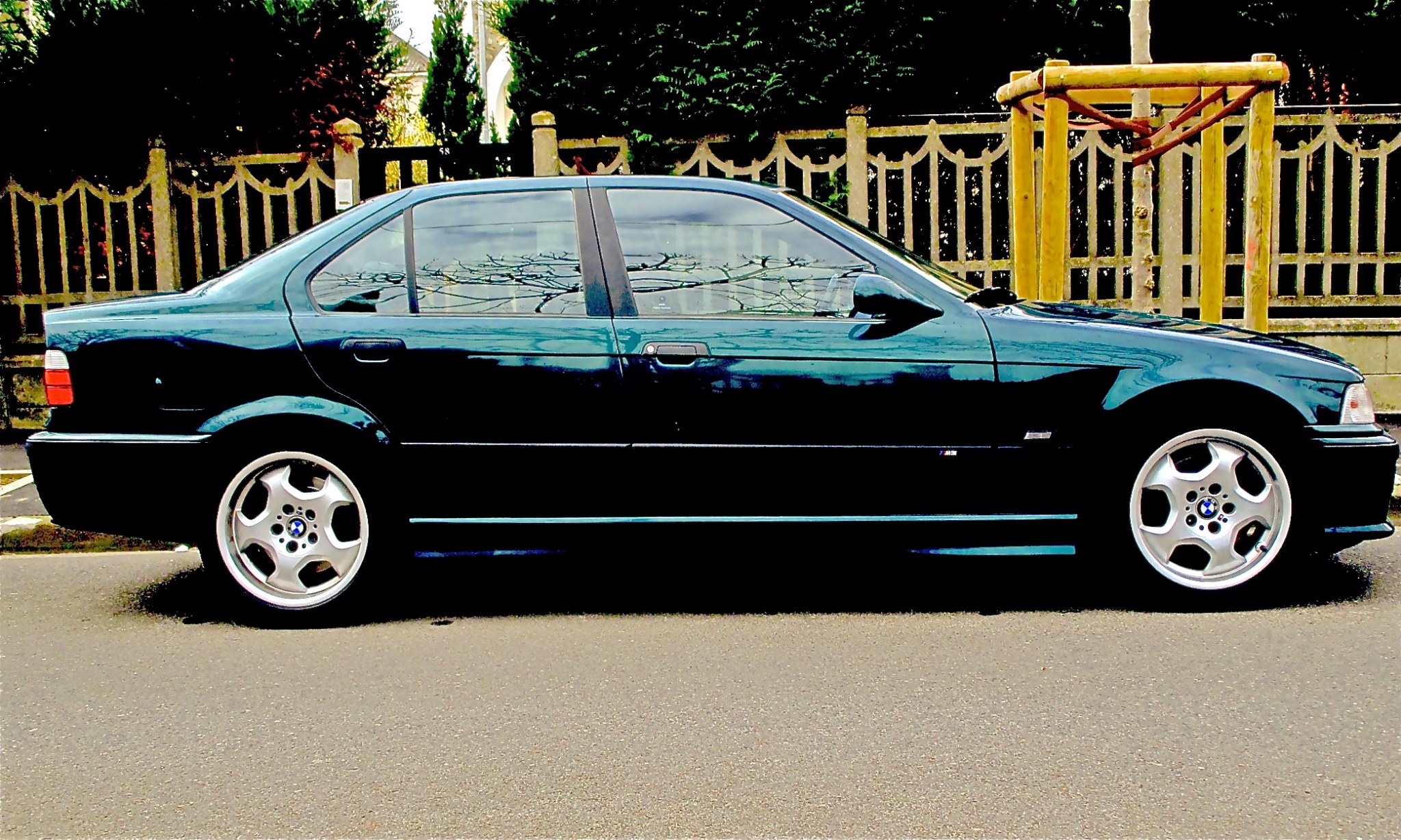

Alors, un petit avant/après avec les nouvelles jantes ? :oui:
J'en profite pour mettre des photos récentes de son look. Pour ceux qui ont l’œil, à part les jantes, il y a également d'autres changements qui ont été effectués. Dont une très subtile. Qui les trouvera ?

Avant ... !
Après ...

Bien vu ! Je suis tout à fait d'accord avec toi, difficile de faire mieux que le look d'origine. Merci pour le compliment. :nickel10:
